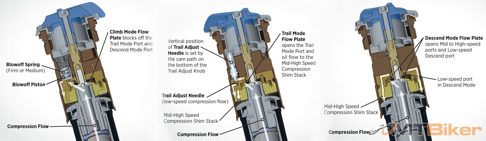

No ked skusim len tak zatlacit na riditka na mieste vzdy rovnakou silou tak je jasne citit rozdiel medzi C-T-D , na T je vidla tvrsia a menej sa zanara, na C je to este vyraznejsie. Som zvedavy co ti povedia v obchode. Tiez celkom neviem ako by sa to pokazilo, lebo vidla ma v podstate 3 kompresne okruhy(otvory cez ktore preteka olej) a nastavemnim postupne jeden alebo dva z nich zatvaras. Takze jedine ze by sa nejak urvalo to ovladanie, kedze na korunke to nastavit mozes.

nasiel som pekny obrazok

Preto mi to nešlo do hlavy.
