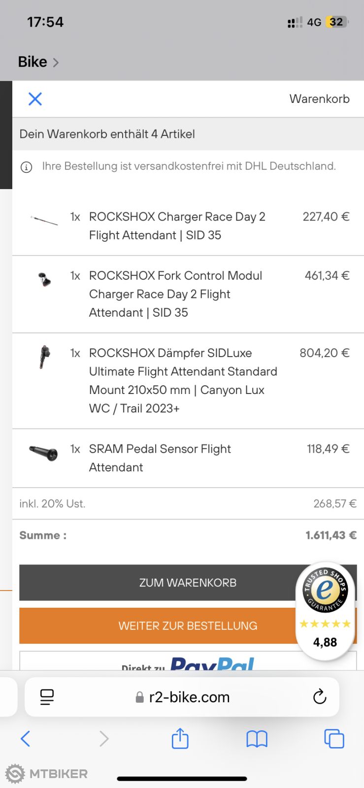

Tecka Existuje upgrade sada. Na r2bike maju. Ale je to draha zalezitost aj ten upgrade, lebo potrebujes:
- vymenit patronu na vidlici + control module za 500e, alebo celu vidlu za 1200e
- tlmic za 800+e
- quarq wattmeter - cena s klukami 900+e
- sram axs pod 130e
Ja takto nad tym uvazujem, ze by som kupil Epic 8 Expert a vymenil tlmic vidlu za FA, kluky XX SL s Quarq a sedlovku Reverb AXS. Cenovo to vychadza okolo 9000. Nieco by som zarobil na predaji zhodenych dielov, takze povedzme okolo 8tisic cena. A v podstate by som funkcne mal to iste co S-Works len hmotnost o cca pol kg navyse.
Bez powermetra nebudes mat plnu funkcionalitu a este ti chyba AXS pod ak chces mat moznost overridnut rezim. FA ma problem s tym ak ides napr. po ceste a narazis do obrubnika. Vidla sa nestihne odomknut. Vacsinou to jazdia tak, ze vidla sa im uplne nezamyka v ziadnom rezime, jedine ked spravia manual override z dialkoveho.
ak uz mate kompatibilnu 35mm sid vidlu tak kluky s powermetrom x0 sa daju za +/- 350€, tlmic je od +/- 730€ zalezi na aky bike, patrona +/- 220€, riadiaca jednotka na vidlu +/- 460€, bateria k riadiacej jednotke na vidle +/-40€ - upgrade je teda od +/- 1800€
