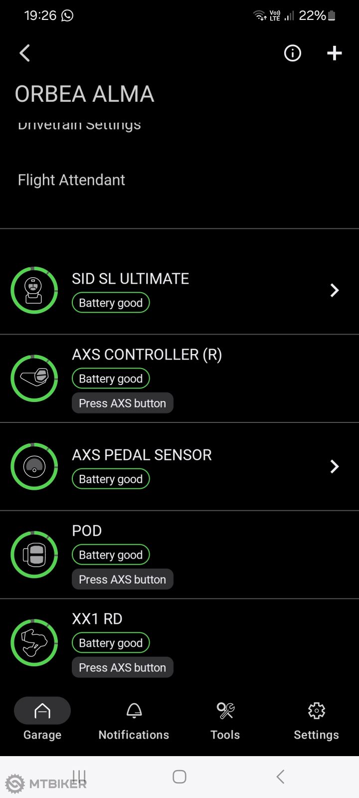

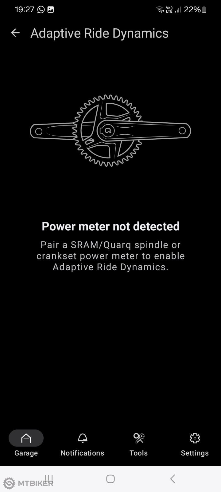

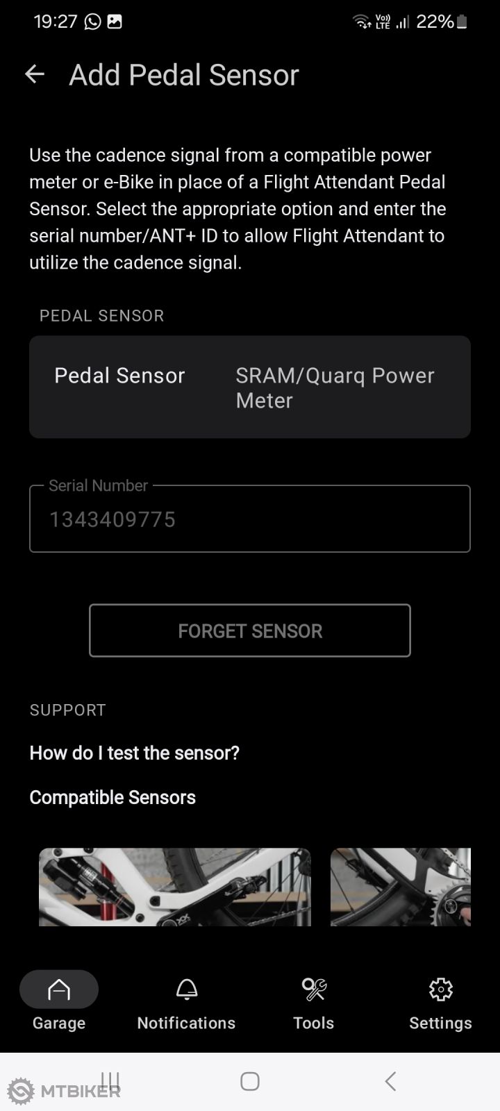

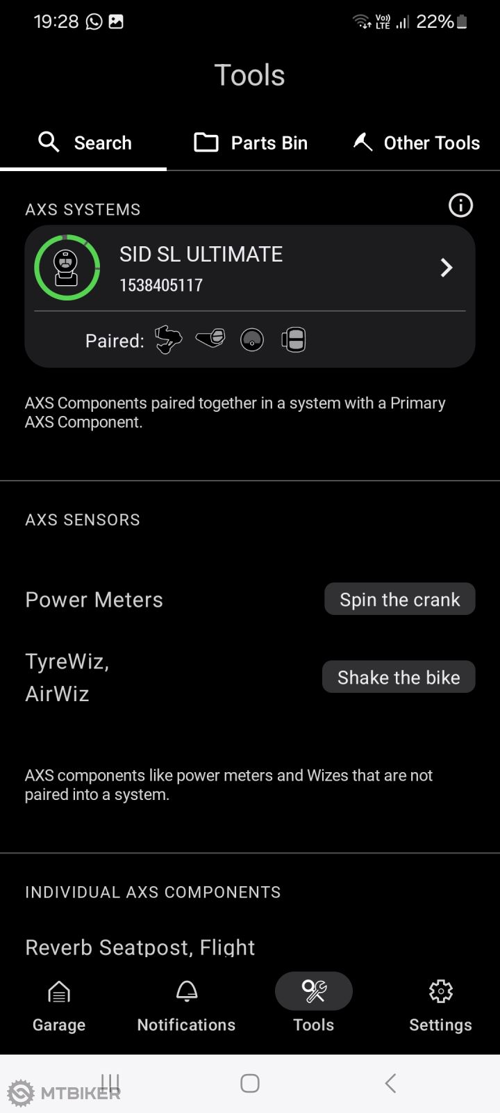

1. Otazka je ci niekde najdem graf alebo nejaku info ako to pracuje - zatvara?
2. Ked len zlahka slapem (do 100w), tak mi to prioritne zamyka, ma to tak byt alebo mam nieco zle nastavene?
3. Ked nepedalujem, system je stale zamknuty alebo sa prepne do locku.
Zatial som nebol nikde v lese, iba som sa motal do prace a okolo domu na skusku.
Dik za rady
Popripade prestanem pedalovat a z pedal modu sa system prepne do zamknuteho rezimu.
Je to teraz lepsie napisane?
Mozno treba viac pojazdit v terene.
For example, if you’re soft-pedaling along, you’ll likely be in your Low Effort Zone (blue LEDs), so the system will trend toward a comfortable suspension feel.
https://www.sram.com/en/rockshox/learn/fork-deep-dives/personalize-your-flight-attendant
Dik za informacie
Je to super neriesit ci davam pedal alebo hned lock. Pekne to pracuje.
Pisem si so support sramu, tak dam vediet co mi odpovedali.
