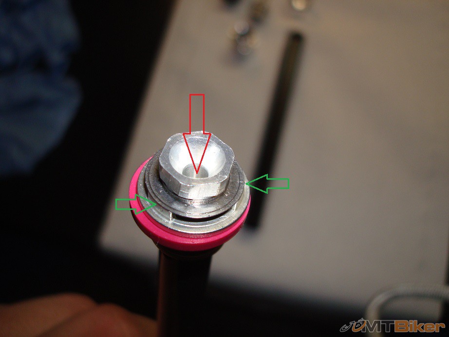

Podľa všetkého to robí HS expanzia (rýchly odskok). U tejto vidlice nie je až tak podstatný (100mm) ale veľa iných vidlíc túto funkciu nemá ani tam kde je nutná = 140mm +
Nie som si však istý či ho táto verzia tlmenia má.

Červená šípka ukazuje na otvor kade vyteká olej pri klasickom low speed rebounde (pomalý odskok) a zelené šípky ukazujú tam, kde sú otvory pod planžetkami pre high speed rebound (rýchly odskok).
