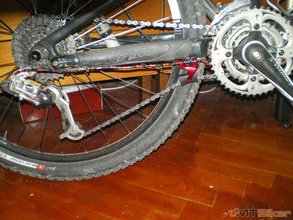

ono sa to upevní bud na bowden alebo na rámja to mám na ráme a je to prichy&tené len 2 stahovacími páskami ale ja s tým chodím hocijako aj nejakým prudkejším a rozbitejším terénom a zatial drží uvidíme do kedy

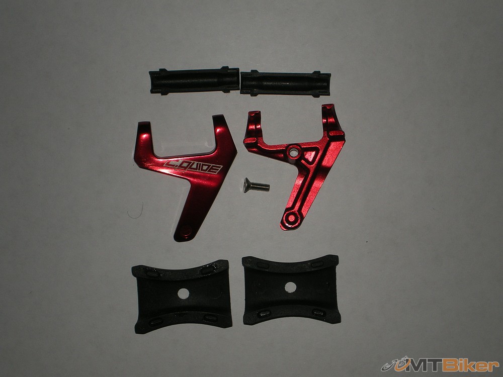

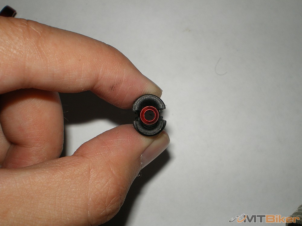

Zatiaľ som ho ešte nebol vyskúšať, ale jeden pomerne dôležitý postreh mám- tie plastové poltrubičky, ktoré sa prikladajú na bowden majú menší vnútorný priemer ako má Nokon, takže ich treba zbrúsiť.

Ak ste niekto taký šikovný ako ja a podarilo sa vám už zlikvidovať ten čierny plastový diel, ktorým sa chytá C-guide ku zadnej stavbe a máte prístup ku 3D tlačiarni, tak existuje takýto model. Kamoš mi ho má vytlačiť, tak otestujem a som zvedavý, či vydrží kúsok viac ako originál diel.
