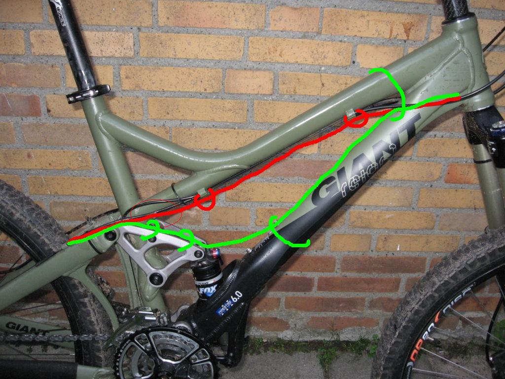

Takze chlapci potreboval by som vyriesit takuto vec-v mieste oznacenom na fotke-teda medzi zadnou stavbou a ramom sa vplyvom pruzenia zadnej stavby ohyna
bowden do vonkajsej strany.Nakolko mi to od zaciatku vadilo na nohu,tak som hodil 2 pasky ako ich mozte vidiet na obr.-jednu na
ram a jednu na zadnu stavbu ramu a bolo po probleme...aspon som si to myslel.Ale teraz po case to vypuklo v problem-plyvom vnutorneho ohynania sa sa ten bowden zvnutra rozstrapkatil a znicil hadicku,samozrejme ze to zasekava a blbne pri radeni...vymenit bowden a urobit to tak isto by nebol problem,ale nechcem to takto riesit a cakat,kym sa to stane zas po par mesiacoch,potrebujem to vyriesit inac,aby to bolo ok a ja kludny.
Napadlo ma dat tam komplet bowden v hadicke od radenia po zadnu stavbu,nerusit to ako to je original a nedat to do tych uchytov v rame,ale upnut to na volnejsie 2-3 paskami, co myslite?
Ma niekto nejaky napad ako to urobit,aby sa to nestalo zase?Diky vopred za napady
edit.: a tiez mi akosi nejde do hlavy co ti ho na tom mieste tak rozstrapkalo... o co to drie?
ide o to,ze ako zadna stavba pruzi sa ohyba do vonku,co mi vadi na nohu a ked som to zafixoval paskami,sice mi to uz viac nevadilo,lebo sa to neohynalo do vonku,ale vnutri sa to krutilo az kym sa to v jednom bode nerozstrapkalo a neznicilo cely bovden-na oznacenom mieste.

Skus to tak aj ty, na tie sroby na kosik by sa dal nejaky uchyt poriesit a blizsie k hlavovemu daj len plastovu stahovacku.

Mám skúsenosť že napríklad shimano indexový bowden sa prirodzene cca po roku rozpuká a to nemusí na neho ani pôsobiť pruženie zadnej stavby ako v tvojom prípade.
Skús tam dať trebárs bowden Jagwire kevlar. Mám skúsenosť, že vydrží dlhšie.

alebo to potiahni uplne spodom...

mne sa ta horna-cervena cesta tiez viac pozdava tym uplne spodom tiez nieje najhorsi napad,len ako by som to tam potom uchytil...
Aj ja si myslim,ze uceleny system je lepsi.Inac ked ti radili na 101%,tak ti radili aj ked si prave nemal v umysle?
slavonav ide o to,ze ten kratky usek,co je tam obal na kabli sa ohyba ,teda asi bude lepsie ak kabel bude vkuse si myslim.viacmenej to uchytenie som skusal uz davno,krutilo sa to kadejak.

treba skusit, v kazdom pripade eliminujes viac ohybov a aj samotny pohyb bowdenu
