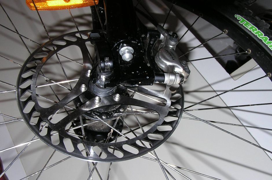

kupil som si AVID Juicy 2007ky prave preto aby som predisiel problemom s vibrovanim s polygon kotucom.
Ja tam mam Clean Sweep kotuce a myslel som ze to bude ok.

problem je ze prvych par km to bolo uplne v pohode a teraz mi zadna brzda vibruje tak ze sa s tym neda brzdit.
povolene nie je nic tak to nechapem.
ma niekto taky problem na tychto kotucoch?
predok je ok, ale tam mam zatial stary shimano SM-RT75 kotuc takze neviem ako sa to bude spravat s AVID kotucom.
pomaly zacinam lutovat ze som nekupil XTcka sakra
vzadu som nechal original, zda sa mi ze sem tam trasie, hlavne ked sa zahreje.
Osobne mam pocit, ze ten polygonovy kotuc co som mal vpredu bol dost vajco, ale neriesil som, kupil som novy a hotovo
Skus si zdvihnut bike a zatoc kolesom, moze byt ze ten kotuc je vajcovity, mohol by si to aj takto okom zbadat. Ak hej, reklamuj.
A tie brzdy su dobre, neolutujes
aby som este ozrejmil preco je vpredu 160mm shimano.
teraz tam mam AXELU a ta ma post mount, ale pojde tam coskoro reba a 185mm kotuc.
a k brzdam som dostal 185mm dopredu a ten adapter na 185ku kotuc nie na post mount ale IS a kedze idem menit vidlu tak som to poriesil zatial takto.
problem s tom shimane je este ten ze brzdna plocha je podstatne uzsia ako avid cize tento kotuc sa mi nezda ako vhodny.
jazdim juicy 7 - mam aj 2005 (2006) vpredu 185 aj 2007 vzadu 160 mm, par krat sa mi zdalo ze pocujem a citim nejaku vibraciu - ale akonahle sa kotuce zahriali bolo to prec, treba poriadne utiahnut kotuc, vyladit prasa tak aby sedelo ako ma a nemal by byt problem

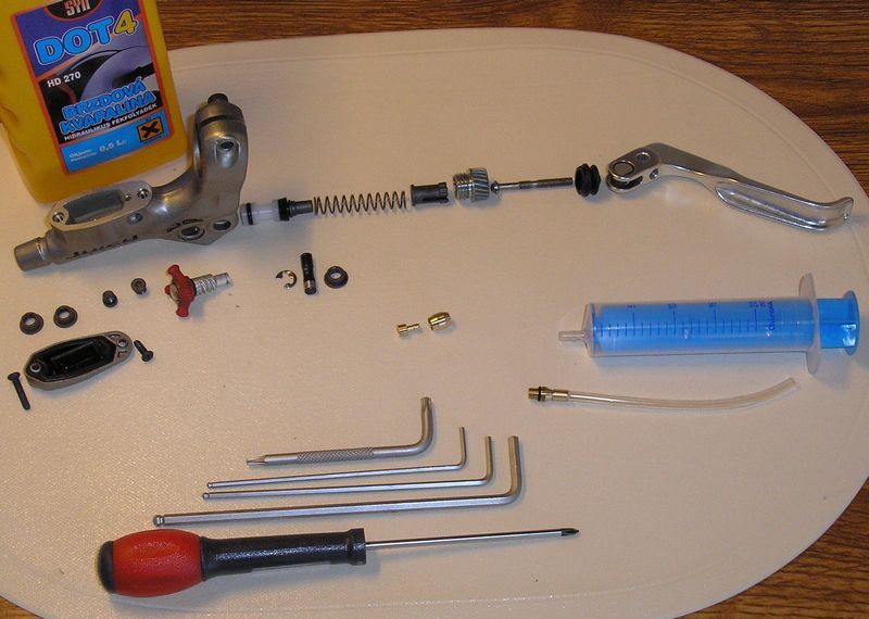

Je to pomerne jednoduchy ukon, ale vyzaduje potrebne naradie. Vymontujes hadicku z brzdovej paky, hadicku skratis na potrebnu dlzku, na odseknutu cast hadicky nasunies koncovku (su to tie dve male mosadzne casti v strede fotky). Takto upravenu hadicku vlozis spat do brzdovej paky, poriadne dotiahnes maticu, ktorou prechadza hadicka a je to. Samozrejme netreba zabudnut na odvzdusnenie.
Nezacinaj skor, nez nebudes mat tie koncovky. Kupit ich samostatne nebolo mozne. Povodne koncovky sa mi nepodarilo demontovat bez ich poskodenia. To co je na foto, je praca mojho suseda na sustruhu.
Ak nie si typ cloveka, co sa rad v demontazi cohokolvek vyziva a pri naslednej montazi rad nadava, nezacinaj s tym. Ak by si mal dalsie otazky, odpoviem az neskor, budem tyzden mimo civilizacie, cize bez PC.
