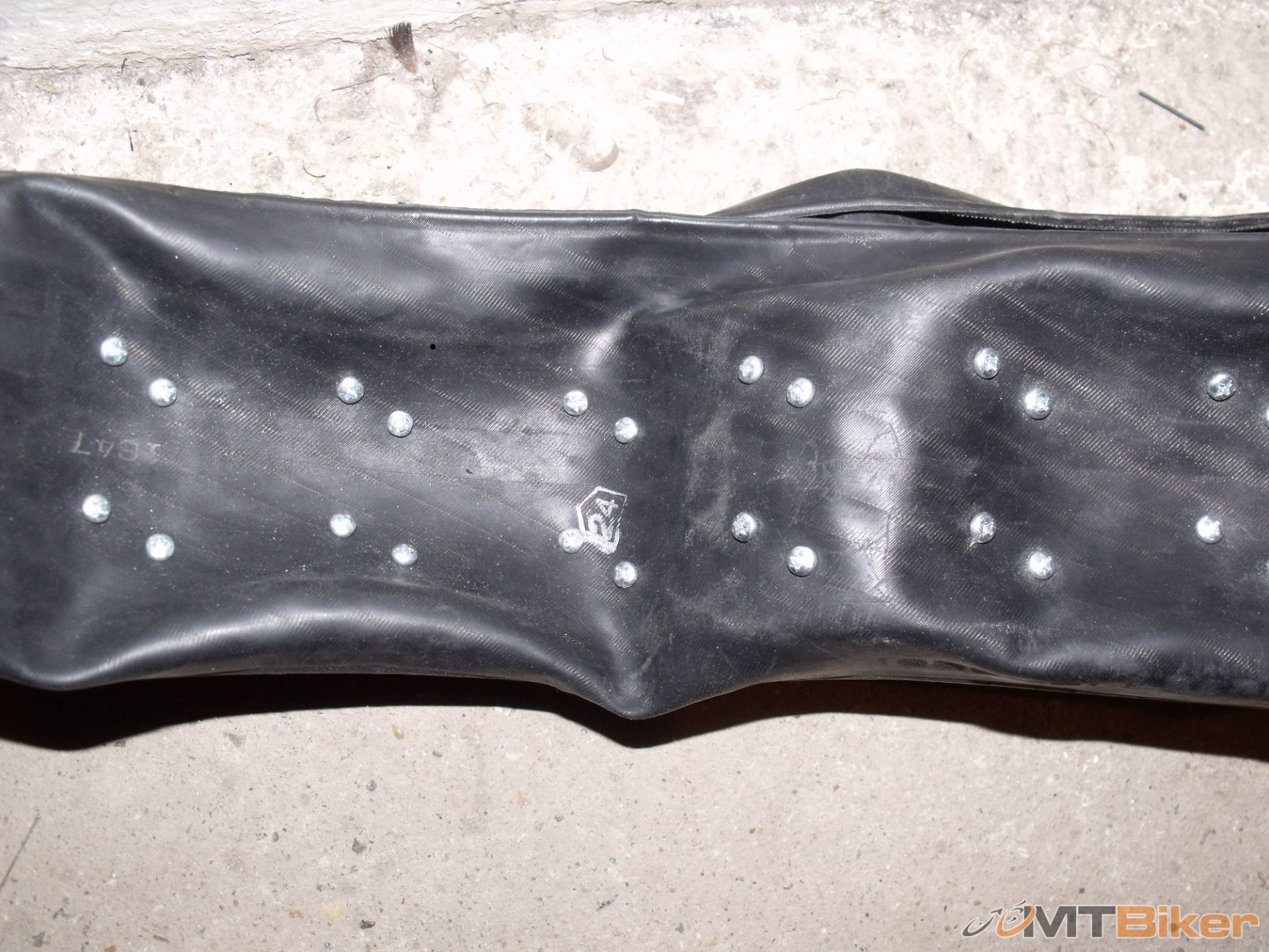

Prosim vas chcel by som si vyrobit tie pneu s hrotmi podla navodu co je tu http://www.mtbiker.sk/?modul=clanky&id=1137675490
Ma stym prosim vas niekdo skusenosti? Kolko vam trval jeden plast? narocne to sice nevyzera ale ma to ucinok? cize teda da sa to porovnavat s kupenymi plastami s hrotmi...

neviem co tu tarate o hlupostiach typu ze ste pracujuci a ze vas cas je drahy a tak si radsej zaplatite 50€ za jeden plast...mne to trvalo cca hodinu a pol (medzitim som si stihol spravit aj klobasku) a stalo ma to len 1,80€ a stary plast co som dakde nasiel, takze si prosim vas tazko pracujuci odpustite trapne poznamky...vysledok? podla mna to vyzera celkom pekne ale asi tie hroty moc vytrcaju no este som to neotestoval...hmotnost plasta je cca 1080g...este som rozmyslal ze pridam dalsiu radu samoreziek vedla tej, ktora je osamotena v strede
Raver, hroty MUSIA byť v strede. Asi si nikdy hroťák nejazdil. Tie hroty sú moc dlhé (stačia 1 mm)
Netuším ako takéto robené hroty držia v plášti a ako rýchlo sa zoderú. Pojazdi po asfalte a zbrúsia sa na potrebnú dĺžku cca 1 mm. Ak je plášť z tvrdšej zmesi, tak na snehu nebude držať (tam hroty nezaberajú). Tam je dôležitá zmes a nie hroty. Na ľade zase hroty a pekne stredom behúňa. Po krajoch sú zbytočné, na ľade sa neklopí. S hrotmi sa na poľadovici dá pomerne smelo jazdiť (aj na skrytom ľade pod jemnou vrstvou prašanu - zákernom hajzlíkovi na ktorom sa krásne padá keď o ňom nevieš a nemáš hroty).
Aaale jazdil - resp. kratkodobo skusal, konkretne Ice Spiker na 1,8atm. A naozaj mi pri tomto plasti a tlaku nechybal presne v strede ziaden pas hrotov ako postol gargo

Skúsenosť - zlý plášť (tvrdá zmes a hroty po bokoch a nie v strede na snehu biedny záber, prešmykoval, na ľade musel byť viac podhustený, aby hroty zabrali):
http://www.kendausa.com/en/home/bicycle/studded-tires/klondike-standard.aspx
Dobrý záber aj na snehu a aj na ľade: http://www.starbike.com/p/Continental-Spike-Claw-240-26x2.10-2260-en
Iné som neskúšal.
