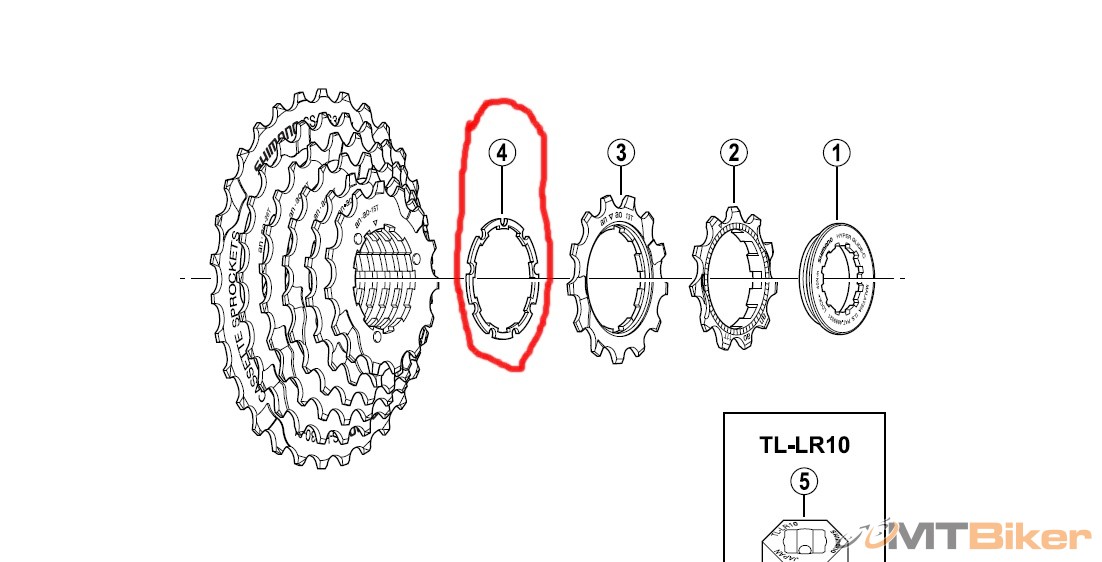

Teraz nemôžem zložiť koleso lebo tam vzniká ďalších X problémov.... tak sa chcem spýtať či to dostať kúpiť samostatne v obchode, lebo na nete som to nenašiel a do pondelka ďaleko
poprípade ak by to nejaká dobrá duša mala doma nazvýš tak SS

alebo ju vidis len na tom prilozenom obrazku?
na nove 8-kolove kazety sa uz podlozky nedavaju, ten odskok na 13z pastorku uz ma sirku medzery medzi pastorkami..................
a keď som to poskladal, tak mi tak vznikla medzera asi 1mm, a nedá sa nijako odstrániť, pozeral som aj technickú špecifikáciu na shimano stránke - ako sa skladá aj náboj, oska a kazeta, robím to všetko správne a aj tak mi tam tá medzera ostáva...ale to asi nepochopíte takto keď to napíšem
inak bike je kúpený v 2006tom tak neviem či sa vtedy robili kazety s tou podložkou či nie?
z tela tych starsich kaziet ku 13-ke trcali nity a podlozka ich maskovala.
z tych novsich nity netrcia, takze je plocha rovna a priamo na kazetu sa 13-ka dokaze pritisnut.
