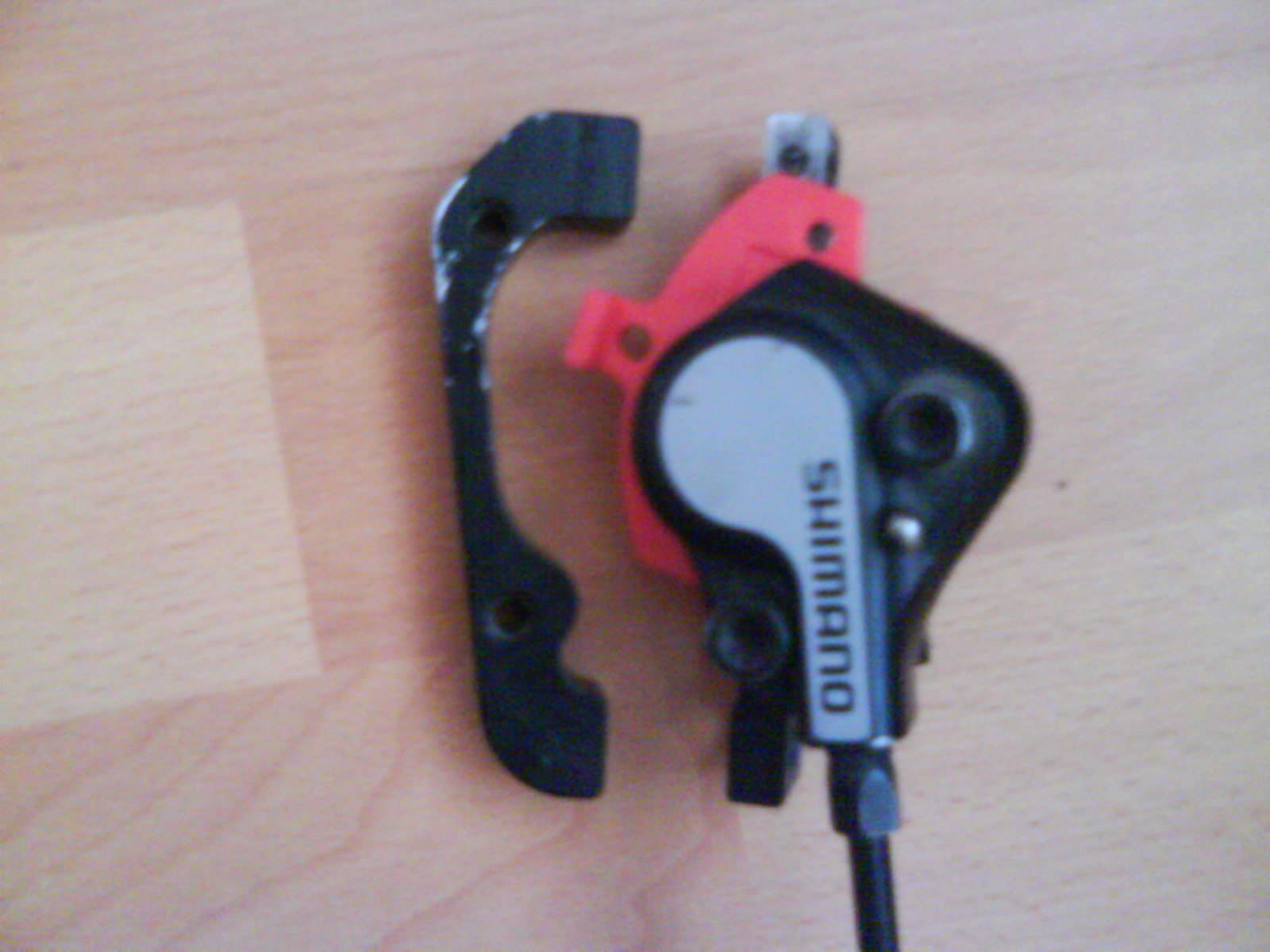

zdravim,mam problem s brzdou....davnejsie som kupil pouzivanu prednu brzdu no teraz ked podlhom case ju chcem nahodit na vidlu tak mi absolutne nepasuje....adapter mam na 180 mm kotuc a kotuc mam tak isto 180 mm...rozmyslal som aj o variante ze mi predal zadu brzdu s pakou na prednu no neviem...preto chcem radu odbornikov....ked adapter namontujem navidlu a chcem nan dat prasa tk mi to proste nepasuje..akoby bolo prasa velmi daleko od adaptera...nieje to pokrivene ani nic podobne....na ukazku pridavam foto brzdy,paky a adapter...pls...nwm co mam robiť.
Uplne v pohode ti tam musi sadnut, mam tie iste. Nedavas to tam nahodou hore nohami ? Je to urcite predna aj s prednou packou a aj keby naebola tak tam musi sediet. Nechcem ta urazit no chyba bude asi v tebe. Skus este poslat obr, ako to tam prikladas resp. snazis sa to namontovat.

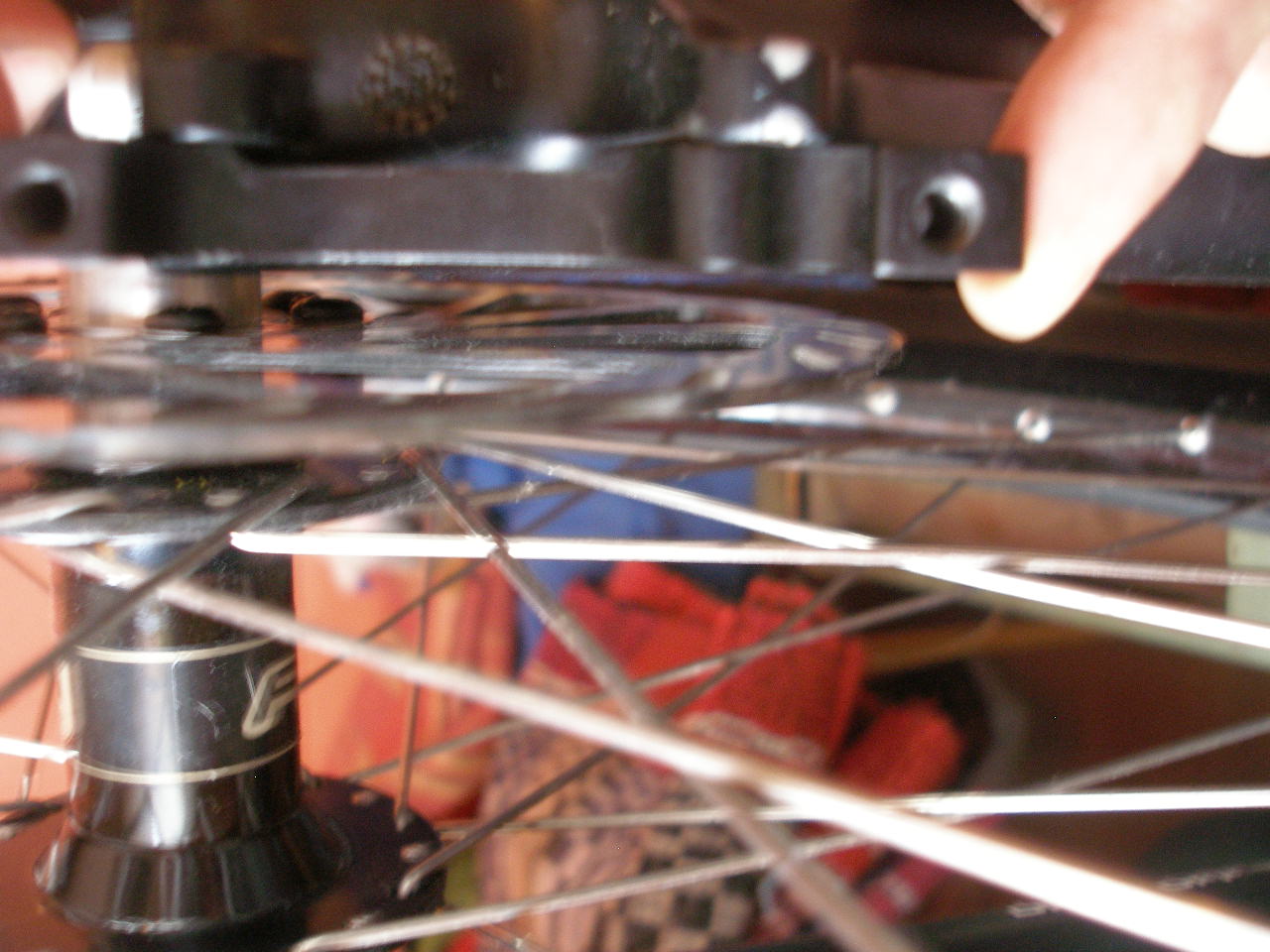

oco mi vravi ze kotuc je daleko od brzdy....vidlu mam na pevnu os v predu naboj fun a ked chcem zalozit brzdu tak akoby bola daleko od kotuca....a mozem s istotou povedat ze adapter viem ako sa montuje ze z vnutornej strany nie z vonkajsej....
na marzocchi s 20mm osou Ti treba bud hrubsi adapter alebo podlozky aby si brzdu dostal nad kotuc.................
aspon tak som pochopil Tvoj problem z toho co pises, ze mas brzdu mimo adapter.
pri vidle byvaju pribalene take valceky ktore sa pouziju ako podlozky prave medzi navarky na vidle a adapter.
hh..dobre si pochopil presne to je moj problem....vidlu som kupil pouzivanu a nic take som knej nedostal...cize teraz neviem co tam mam dat alebo ako to mam riesit...
najlepsie u sustruznika, aby čelné plochy tych valcekov boli rovnobezne a aby boli presne rovnakej dlzky. priemer zistis odmeranim priemeru navarky pre uchytenie kotucovky a diera bude pre 6mm skrutku.
odmeraj ako daleko je od adapteru ku kotucu a priblizne take -1mm by mali byt tie valceky dlhe. samotny strmen ma tiez stranovu volu v okach uchytenia koli nastaveniu.
nudzovo sa to da riesit aj kopou podloziek, teda dvoma rovnakymi kopami rovnakych podloziek, ale potom sa straca brzdna sila, ked je tam vela kusov podlozenych, moze strmen prepruzovat, lebo nikdy to nedotiahnes tak ako ked je nieco z jedneho kusa, hlavne ak ide o namahu na strih.
takze ako vravim podlozky len nudzovo pre nedockavych a rovnaky pocet rovnakych.

bude Ti treba asi aj dlhsie skrutky..........

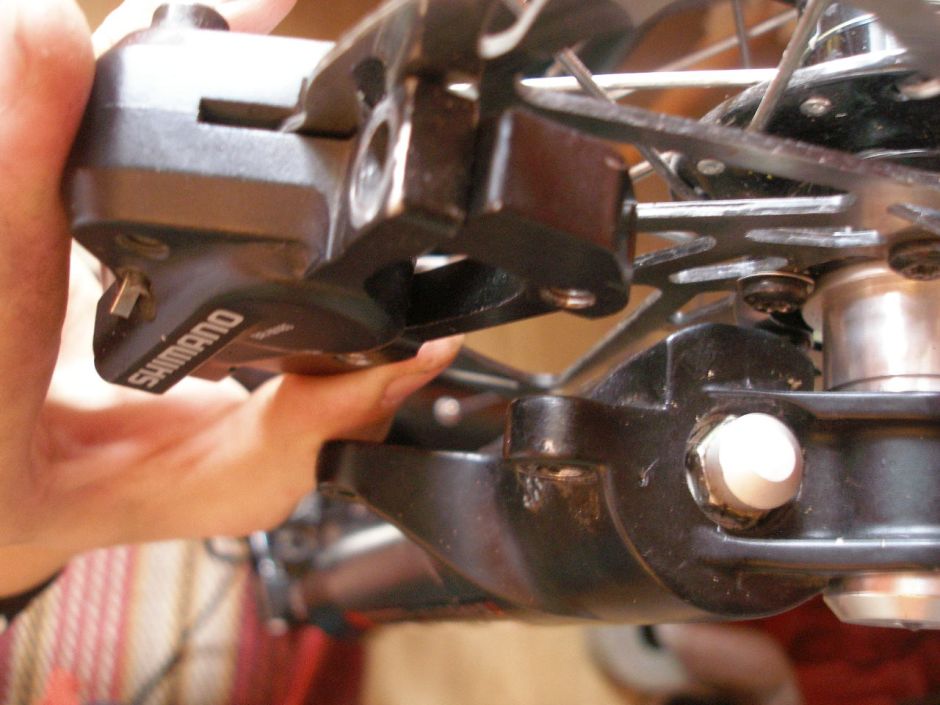

ved som pisal, ze Marzocchi s 20mm osou a IS uchytenim maju ten uchyt dalej od kotuca ako ine vidlice. predavaju sa aj adaptery hrubsie, prave pre tieto vidlice.
brzda, ktoru si kupil asi nebola na takejto vidle, preto je tam ten tensi adapter.

no ale co mam teraz robyt...vidite tu medzeru..?neviem kde by som zohnal taky siroky adapter..
