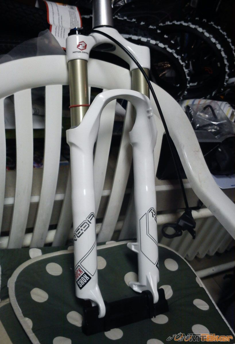

Ale keby niekto zhanal tapered vidlu, jednu uplne novu nejazdenu bielu Rebu RL 2011 mam na predaj, zdvih 100 mm (moznost zmenit na 120).
