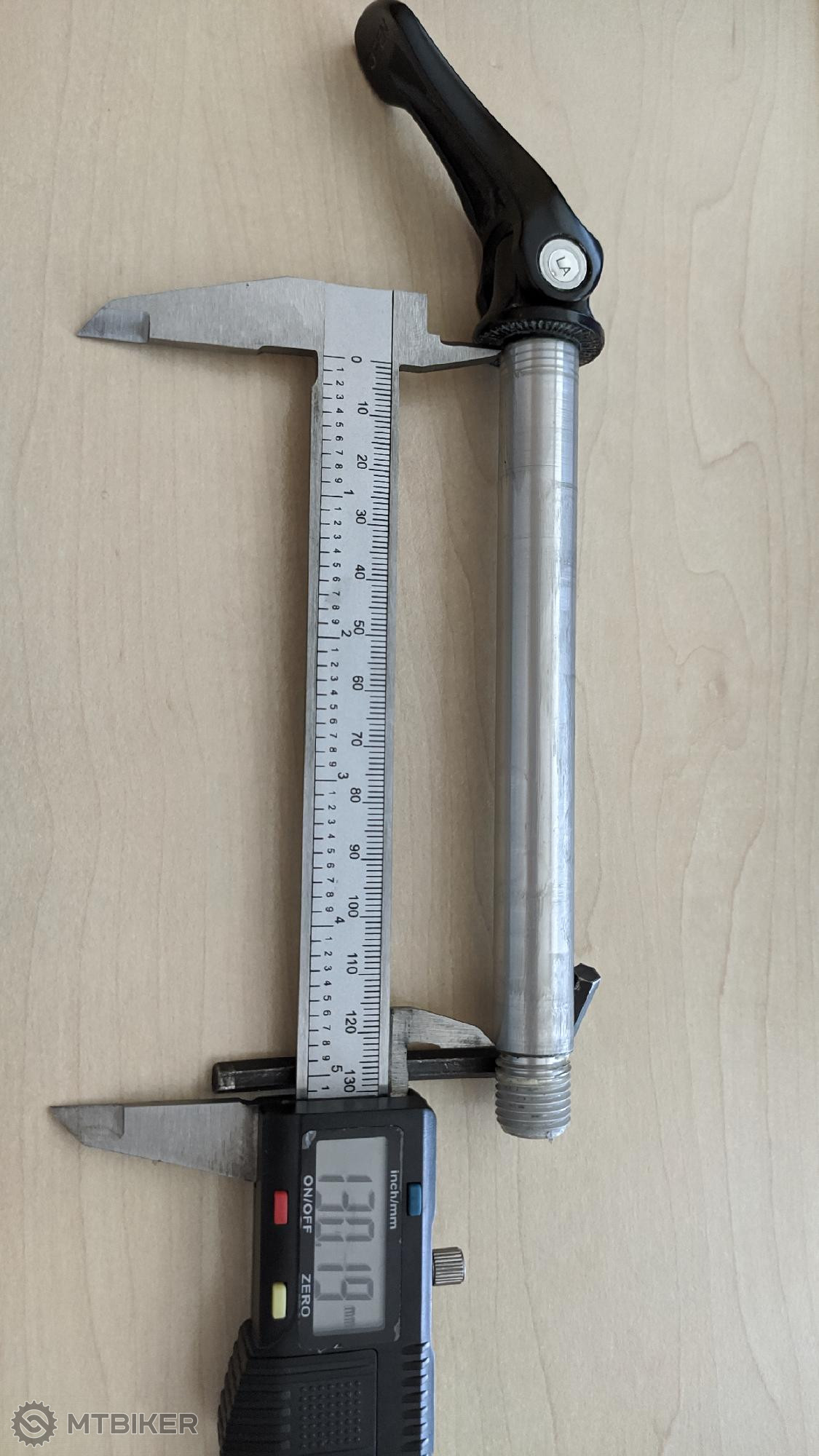

Zvažoval som výmenu kľúk (a prechod z 3x10 na 2x10/11) ale kľuky, ktoré som našiel v bazári boli boost a predajca mi písal, že musím mať zadný náboj 12x148mm, ale ja mám 12x142mm. Takže som skončil. Teraz je to nejaká móda mať všetko boost? Čiže teraz posledné roky sa vyrábajú bajky so širšou zadnou stavbou?
Ďalšia otázka s tým súvisiaca - reťazová linka (alebo tak nejak) - to je vzdialenosť reťaze alebo prevodníkov od stredu? Neexistujú na úpravu nejaké podložky?
Čiže pre upgrade si musím hľadať non-boost verzie? Alebo nový rám (čo sa neoplatí, takže rovno celý bike)?

co sa tyka podloziek - chcelo by to konkretne o co ide. ale osobne nerad spekulujem. ak mas 12x142 kup klasicke kluky, ponuka stale je. pri jednoprevodnikoch sa to riesi offsetom prevodnika alebo u shimana mas na vyber kluky boost alebo klasiku. viacprevodnikove nesledujem, ale co som zbezne presiel miestny shop tak shimano ich rozlisuje - klasicke su stale bezproblemov v ponuke a pre boost zadne osy su oznacene B2 - tie ta nezaujimaju.
