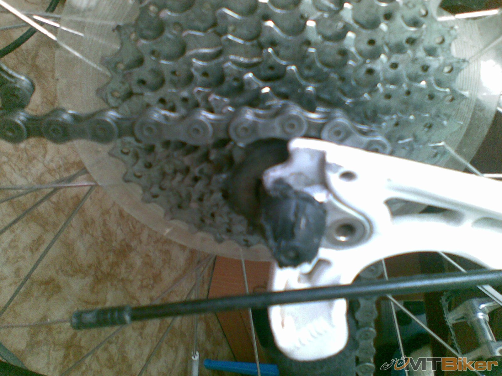

ahojte vospolok. Poprosil by som o radu pri vymene prehadzovaccky sram X5, ide o to ze sa mi otrhla cela prehadzovacka od ramu co to drzi taky kus hlinika neviem ako sa to vola a teraz neviem ci mam kupit celu novu alebo sa da kupit len ten kus. A este ci si to budem vediet spravit sam a ci mi treba aj nove lanko ku tomu. Pridam aj foto ak bude treba
Veru tak, napisal si to jak tatar. Daj foto.
Podla mna si utrhol patku, ta sa da kupit nahradna, podla vyrobcu ramu. Ak mas doma zakladne naradie, tak si to spravis aj sam. A otazka na lanko, ktore stoji 5 korun sa mi zda nepatricna...
Podľa foto, jednoznačne pätka. Kúp novú, výmena je jednoduchá a máš vybavené.
Po výmene funkčne zistiš, či nie je ohnutý aj samotný prehadzovač. (podľa foto možno nie je)
Ak áno, vidím na návštevu servisného technika. Podľa toho, ako vyzerá koncovka na rýchloupináku, hodil si riadneho tigra čo? He, he!
no ak budete tak dobry tak daky link mozete pridat no ono to neni ani tak ako pises . vies zobral som si bike na 2 hodiny na prax kde sa kamarat ozral kde som nebol pritomni a pridem a vidim toto som mu to dal aj patricne vyzrat. no je odtrhnuta ta patka len dostat to kupit aj v dakom kamennom obchode?
Tuším z z Pažravej pri Zvolene. To by si nemal mať problém s obchodom. ( v BB je ich plná r.ť)Zisti si, kde predávajú bicykle takej značky, akú máš ty. Buď pätku budú mať a ak nie, objednajú. Ak máš nápr. CUBE XY 123,kupuješ pätku na konkrétny rám.

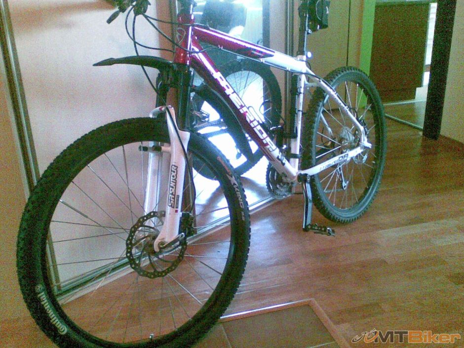

no nic ja tam asi dneska zbehnem alebo tento tyzden a uvidim :/ joj taky som nahnevany , takto pekne a ja musim doma hnit. Mam meridu matts sub 50 2008
