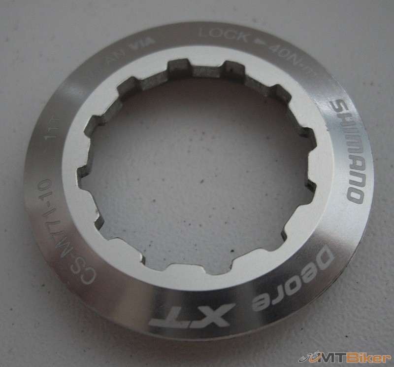

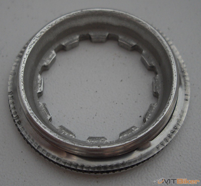

Náhodou som si všimol, že kazeta má na orechu vôľu možno 0,5mm - normálne také veci ani nekontrolujem. Tak som dotiahol závernú maticu, ale po pár stovkách km bola povolená znova. Je nejaký fígeľ nato, aby sa sama nepovoľovala? Na iných bikoch mi tie kazety držia roky, skôr je problém ich potom povoliť. Táto je asi hliníková a zospodu je (predpokladám) tenká oceľová podložka, aby to ten hliník vydržal. Závity sú čisté, orech (Mavic Crossride) vyzerá byť ok (minulý týždeň som ho vyčistil a dolial olej), podložku pod kazetou mám.
Kamarat, daj si tam radsej loctite ako vravi ito alebo aj sekunndove lepidlo na zavity. Ja som minule dotiahol na DT hlinik orech slx a kym som bol doma tak uz bola skoro dole, tiez bola podlozka. A dotiahol som dobre
Tak som nakoniec použil závernú maticu zo starej SRAM kazety a uvidí sa. Oproti vyfintenému hliníkovému Shimanu je to staré dobré poctivé železo, takže predpokladám, že bude držať. Inak váži o celých 5g viac!
