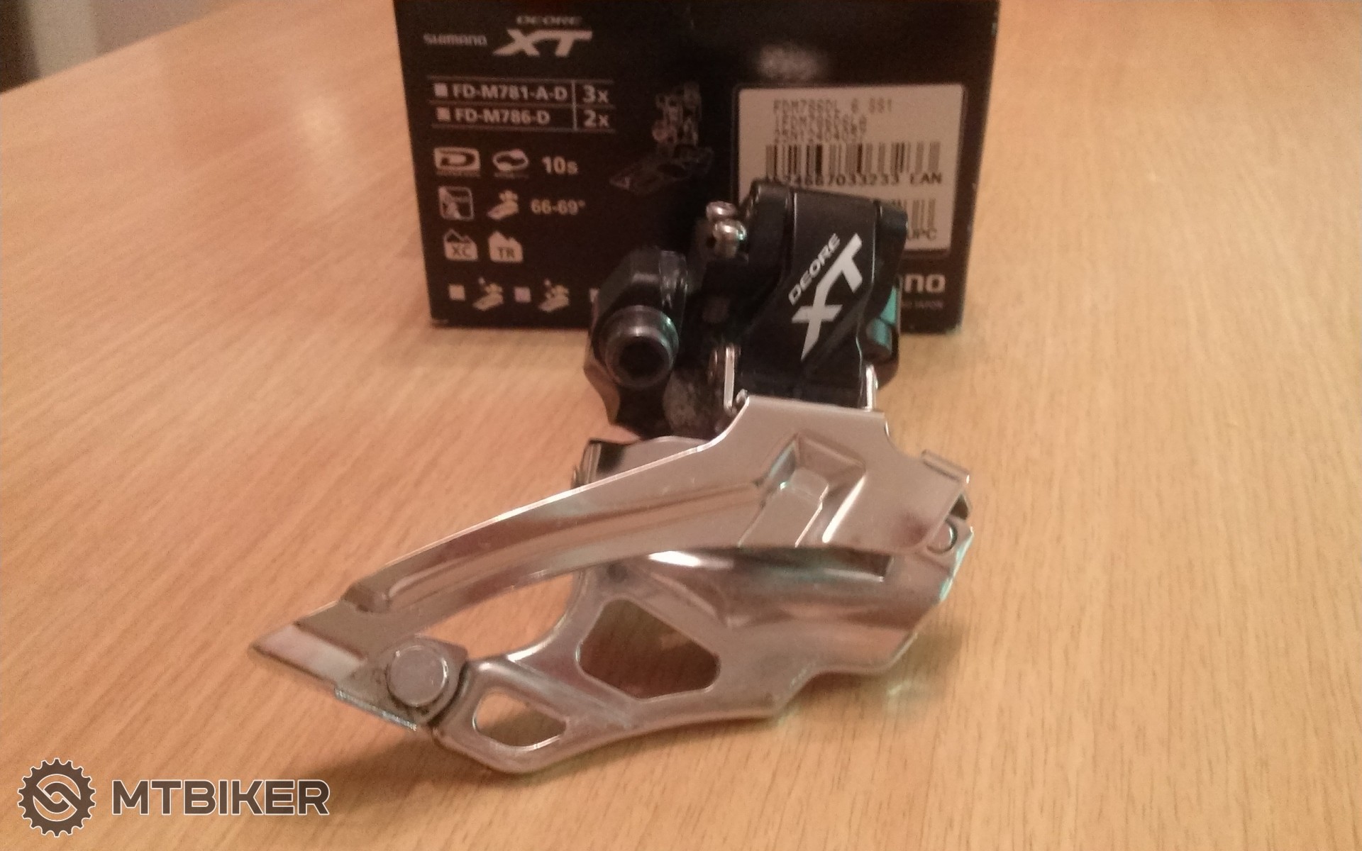

http://www.mtbiker.sk/bazar/komponenty-presmykace/255065/shimano-xt-.html
http://www.mtbiker.sk/bazar/komponenty-presmykace/250710/predam-novy-presmykac-shimano-xt-fd-m785-top-swing-2x10.html

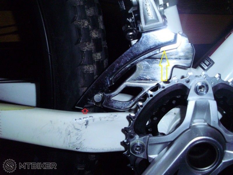

nespravila by to podlozka/y do stredu pod prevodniky ?
posunie ti prevodniky doprava (pri pohlade zhora) a presmyk by si nastavil viac od ramu

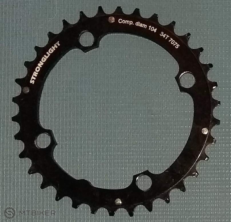

MOC 39,99 €Eventualne mozem este za cca 40E kupit fungl novy set RaceFace Turbine 36/24T aj s original bashguardom - bude tento set sediet na XT kluky? Podla http://www.raceface.com/comp/pdf/10%20Speed%20FAQ.pdf by s tym povodny XT FD-M781D snad nemal mat problem.
Vopred vdka za rady.
A) Bashguard a 1va pila (36T) musia mat BCD 96mm, 2ha pila (24T) musi mat BCD 64mm
B) bez Bashguard, cize 1va pila (36T) musia mat BCD 96mm, 2ha pila (24T) musi mat BCD 96mm
chapem to spravne? Vies mi nejake odporucit prosim?
http://www.gebhardt.cz/cs/mtb-xc-am/prevodniky#36

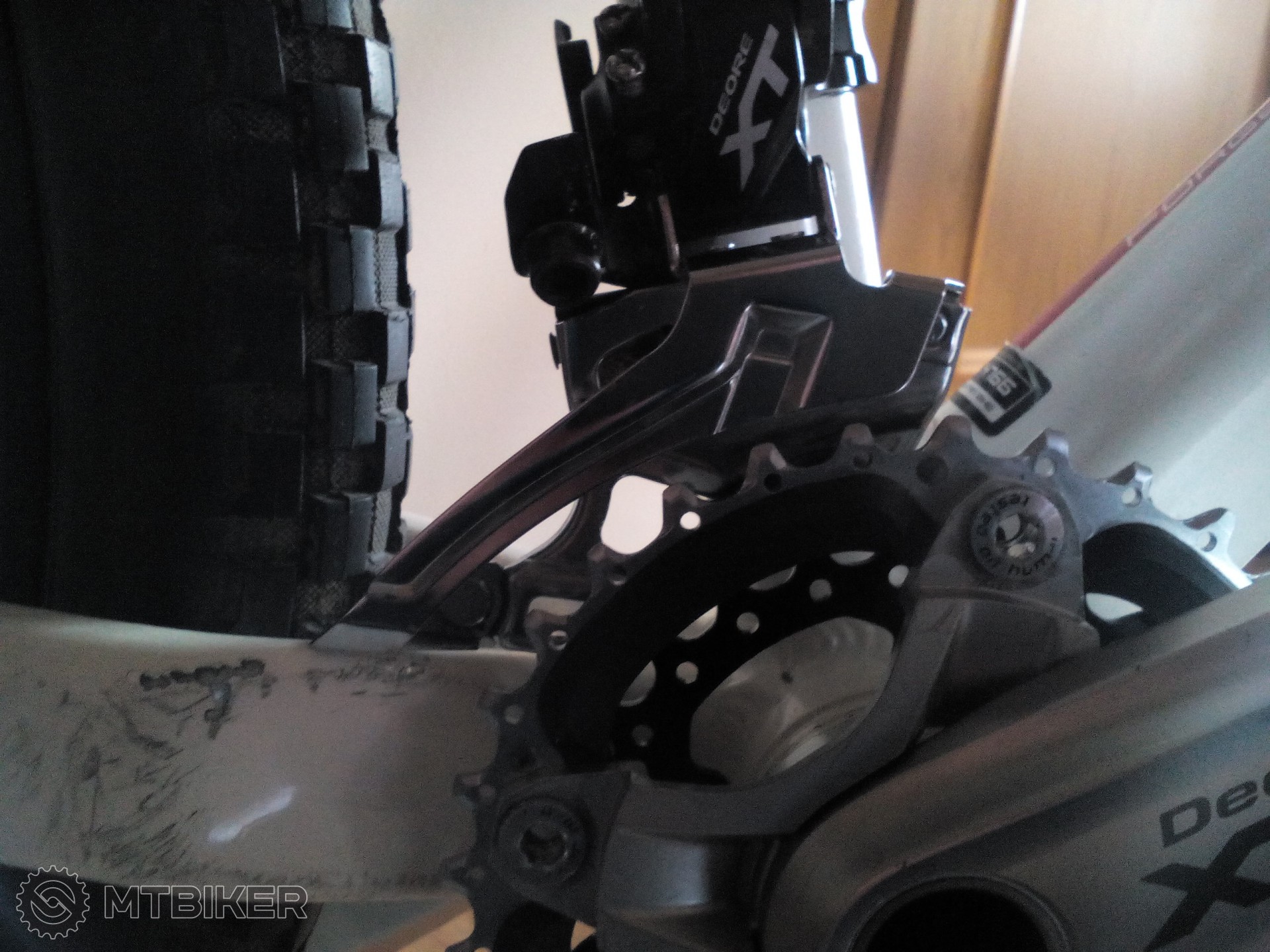

Po zakupeni tohto presmyku http://www.mtbiker.sk/bazar/komponenty-presmykace/255065/shimano-xt-.html som mohol dat nizsie. Dik za rady
