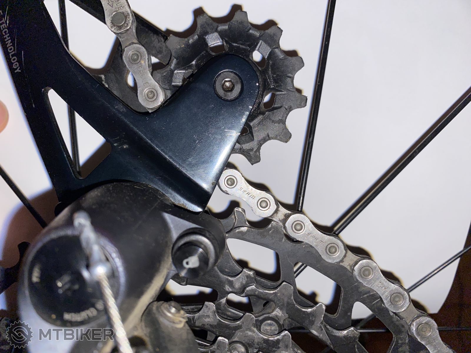

Dávam si dokopy druhé zadné koleso, na rýchlu výmenu, takže bude mať aj druhú kazetu. Na prvom kolese mám 11-50, ak by bola na druhom 10-52, je potrebné meniť aj dĺžku reťaze a nastavenie prehadzovačky, z čoho vyplýva, že by bolo jednoduchšie hľadať GX kazety s 10-50 alebo ten rozdiel 50vs52 nespôsobuje zásadne zmeny?
Prehadzovačka je táto a je kompatibilná s oboma:
https://www.sram.com/en/sram/models/rd-gx-1-b2
Vopred ďakujem za odpovede

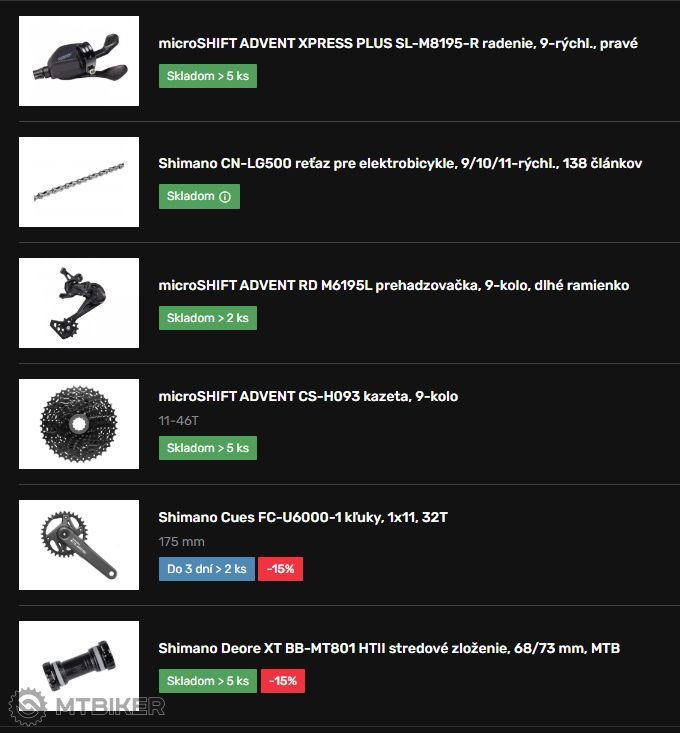

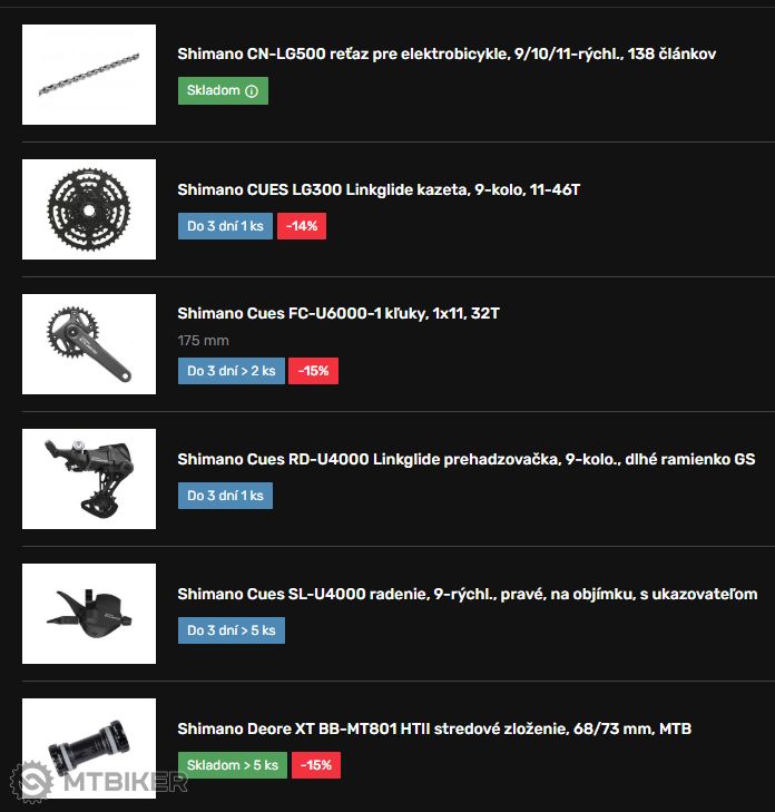

Názov vraví za všetko. Chcem upraviť pohon na mojom Bolinas Ridge 2 (2023) .
Sám som prišiel k takejto konfigurácii // príloha cues. Chcel by som vedieť Váš názor na to, či stojí za HT priplatiť viac ako 2 násobok 37€ proti 85€.
ešte rozmýšľam aj nad Adventom // príloha advent
ale kvôli marketingu som viac naklonený cues .. predsa len to dávajú na všetky E - biky, takže to asi niečo znesie a ja to asi nezoderiem
