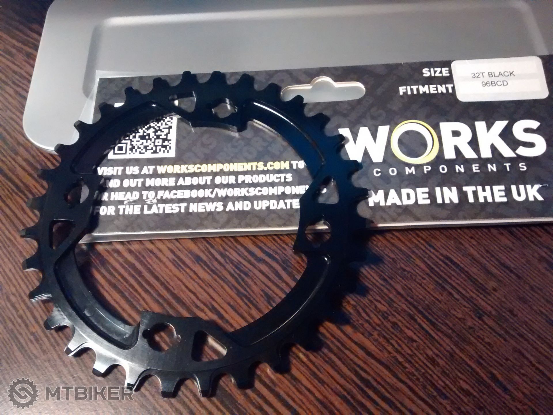

P.S. : ja mam 32 - 11/42 teraz. uz ma napadlo, ze na tazke enduro preteky s prevysenim vysoko nad moj bezny priemer by som nahodil prevodniky 38-26 s touto kazetou a mal by som uplne lahky prevod.

Z duse my hovoris. Ja jazdim 3x9 aj 22z prevodnik a kazetu 11-36, kolesa 26, kluky 175 mm a 62 rokov mam
Teraz prechadzam na 2x10, aj 22z prevodnik a kazetu 11-42, kolesa 27,5
Kto vie, ci nespadnem pri tej jazde na 22/42 z biku. Dam vediet. Myslim, ze takyto prevod tu nejazdi nikto. Ked to nebude fungovat dam to dole, sak 36 evri ma nezabije.
