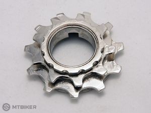

A ešte špeci 9-11z redukcia od Dovalu na klasický orech
