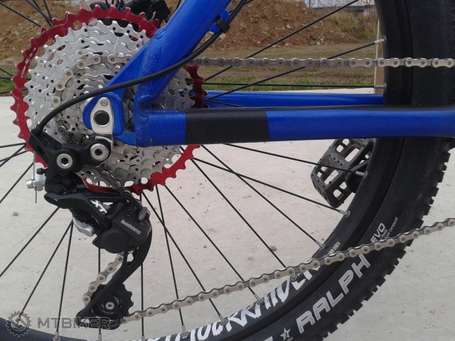

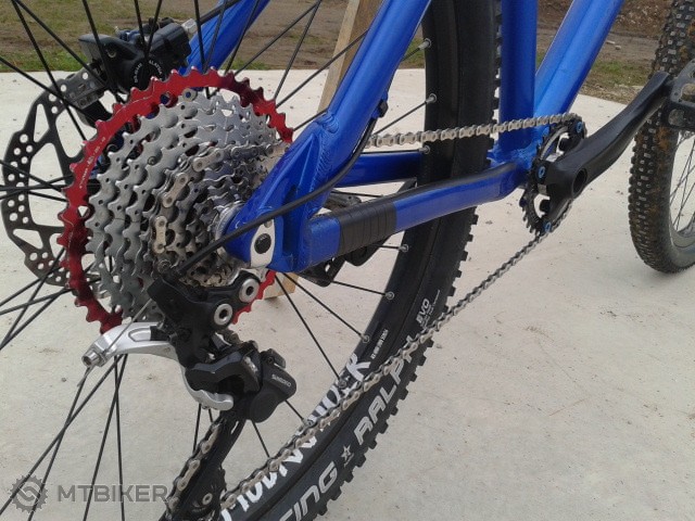

isiel som obcas na takom prevode v pondelok na polom - chcel som si zmerat cas oproti poslednym zo sprintpolomu

Mam prehadzovacku Shimano Deore XT Shadow + RD-M786 dlhe voditko, nerozumiem co pisu ohladom neho v tom odseku.
The RAD cage is a 1x10 11-40/42 specific product only for Med cage derailleurs. Long cage (SGS) derailleurs are only needed for 2x drivetrains.
Co myslia pod tym 2x drivetrains ?
Dvojprevodníky.
Čiže dla ich slov je RAD cage určený iba na 1x10 systémy pohonu.
Keby si chcel napr. 2x10 s rozsahom 11-42, tak by to teoreticky nemuselo 100% fungovať s GS ramienkom
Deore (RD-M615 GS)
SLX (RD-M675 GS)
XT (RD-M786 GS)
XTR (RD-M985/RD-M986 GS)
SGS models of the derailleurs above as well as Saint (RD-M820) and Zee (RD-M640) can be converted to use a RAD cage. This requires the purchase of a GS inner plate from one of several online retailers or your local shop. The part numbers are - Y5XC09000 (XTR), Y5XC09100 (XT, SLX) or Y50H09000 (Deore).
takze
GS ramienko OK
SGS ramienko nekompatibilne

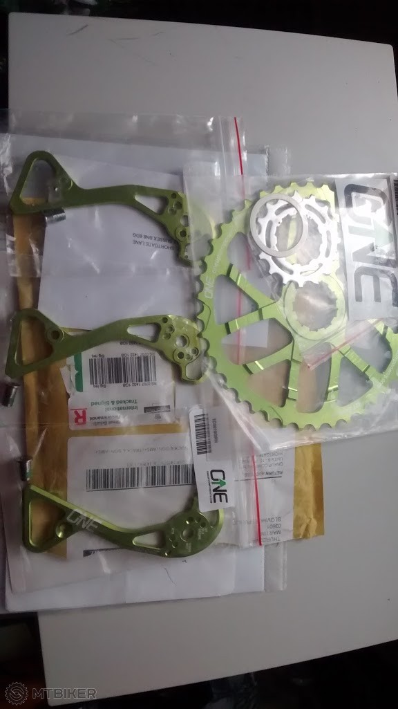

Takže moje zelené pliešky sú už tiež doma.
uvidime ako sa to bude chovat

Na to video som bol celkom zvedavý, ja už síce sprocket aj RAD mám doma tiež, ale nemám to na čo namontovať, koňa mám v servise.
