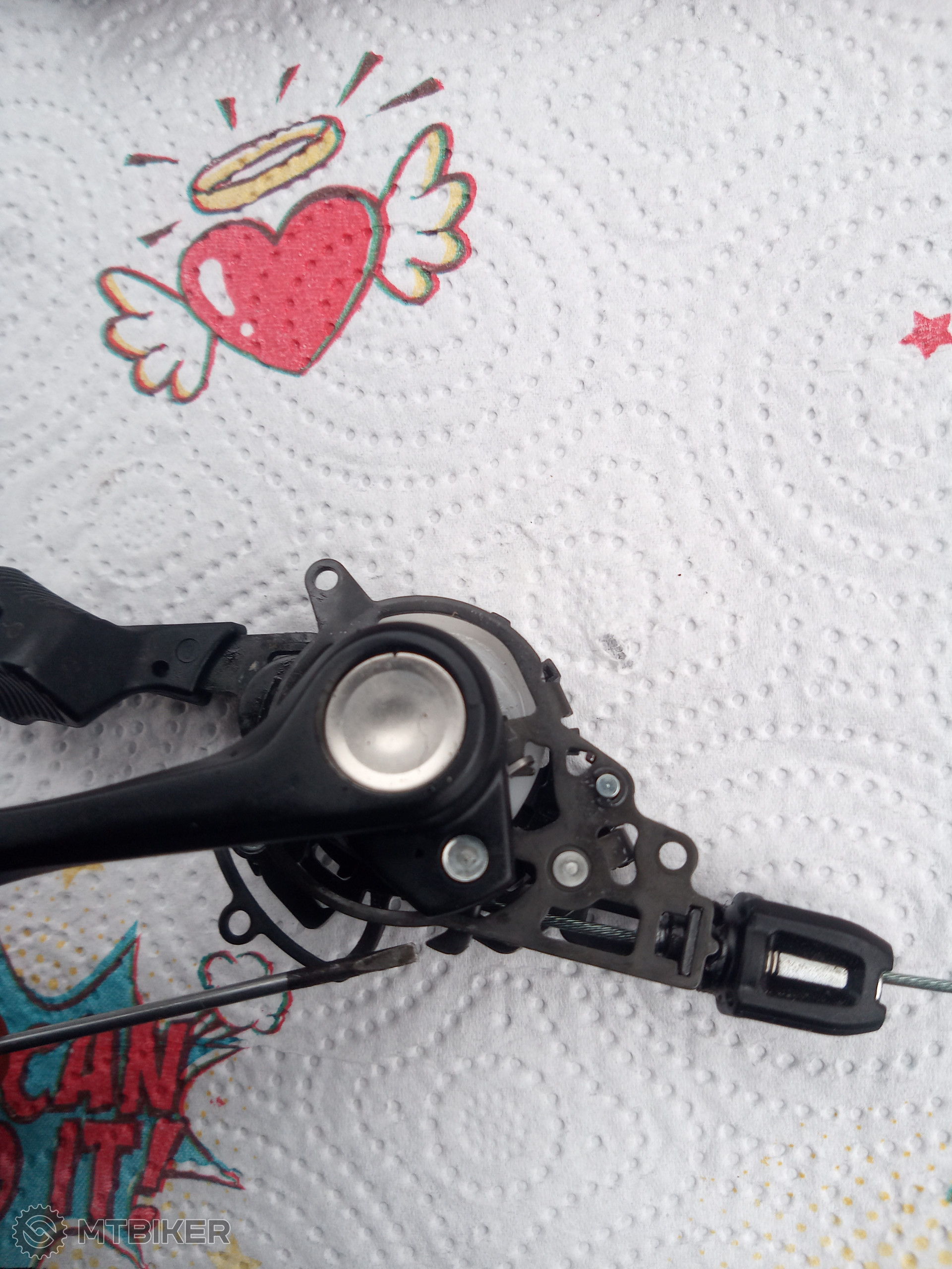

Trochu nechápem. Shimano vyrobí milióny takýchto radení. Keď sa na pár z nich zlomí pružinka, je to známka toho, že Shimano vypúšťa poruchové diely? Keby mal človek doklad o kúpe mohol dostať bez problémov nový.
Teraz si ho pekne odloží,hádam toto nové vydrží aspoň pol roka.
Ešte pridám foto z mobilu,čo je príčinou zlyhania-radiaci mechanizmus-háčik na fotke sa volne hýbe,pružinka ktorá ho má pritláčať k ozubeniu je nefunkčná-háčik je na foto pri hrote miniskrutkovača.
Rozobrať sa to nedá,je to zlisované dohromady.
