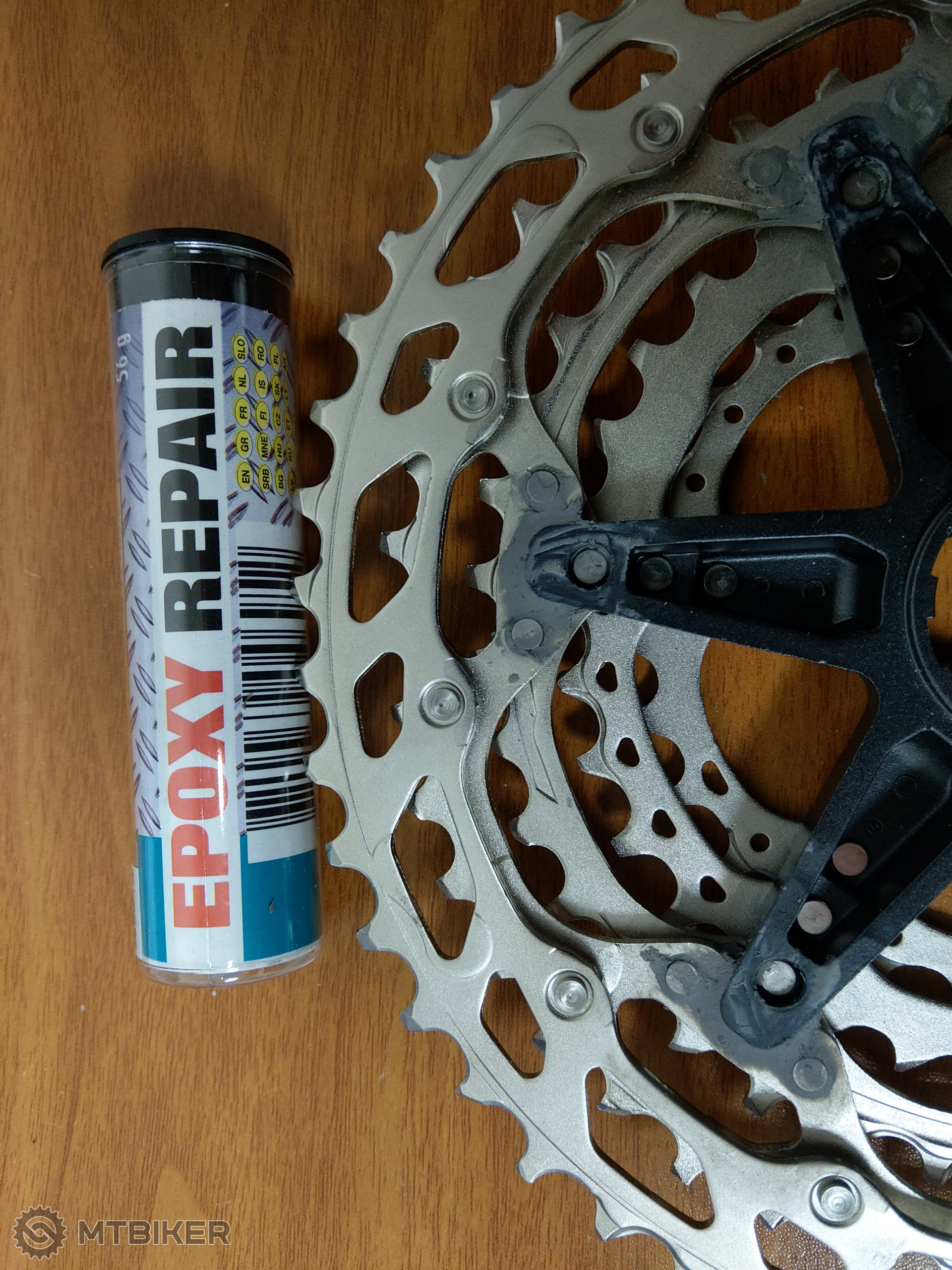

Potom som pogooglil a kazetu vratil, strasne vela ludi ma s nou problem ze sa povolia nity co drzia pavuk s najvacsimi pastrokami. Pohladaj "cs-m5100" "loose rivets" "loose cogs". Takto to vyzera po par 10 az 100km.
https://www.youtube.com/watch?v=kCQNgGjOZgs Mozno len chybna seria ale dost ludi malo ten problem a moc sa mi to riskovat nechcelo.

Pri tej kazete sa mozno jednalo len o nejaku nevydarenu seriu. Neviem. Ten problem hlasilo dost ludi na to aby sa jednalo len o ojedinely incident. Na tuto kazetu naboj menit nemusis.
Hej aj toto riesenie som uz videl, aj ked vacsinou lepia ten Nit z vrchu co sa povoluje, nie okolo. Ale okolo je to vlastne lepsie riesenie
Ono ak to aj bola nejaka vada na kazetach je to aj o tom kolko na tych najlahsich 3 najazdis, a aky si dupac.
Na tych 5100 nieje problem s povolenim ale s tym ze medzi unasacom a ozubenim zacne casom vznikat vola kvoli tomu ze nity za z bokov vyderu. Ked sa teda vyplni medzera ktora je tam od vyroby tak sa nezatazuju tie nity a teda sa uz nema co uvolnovat
