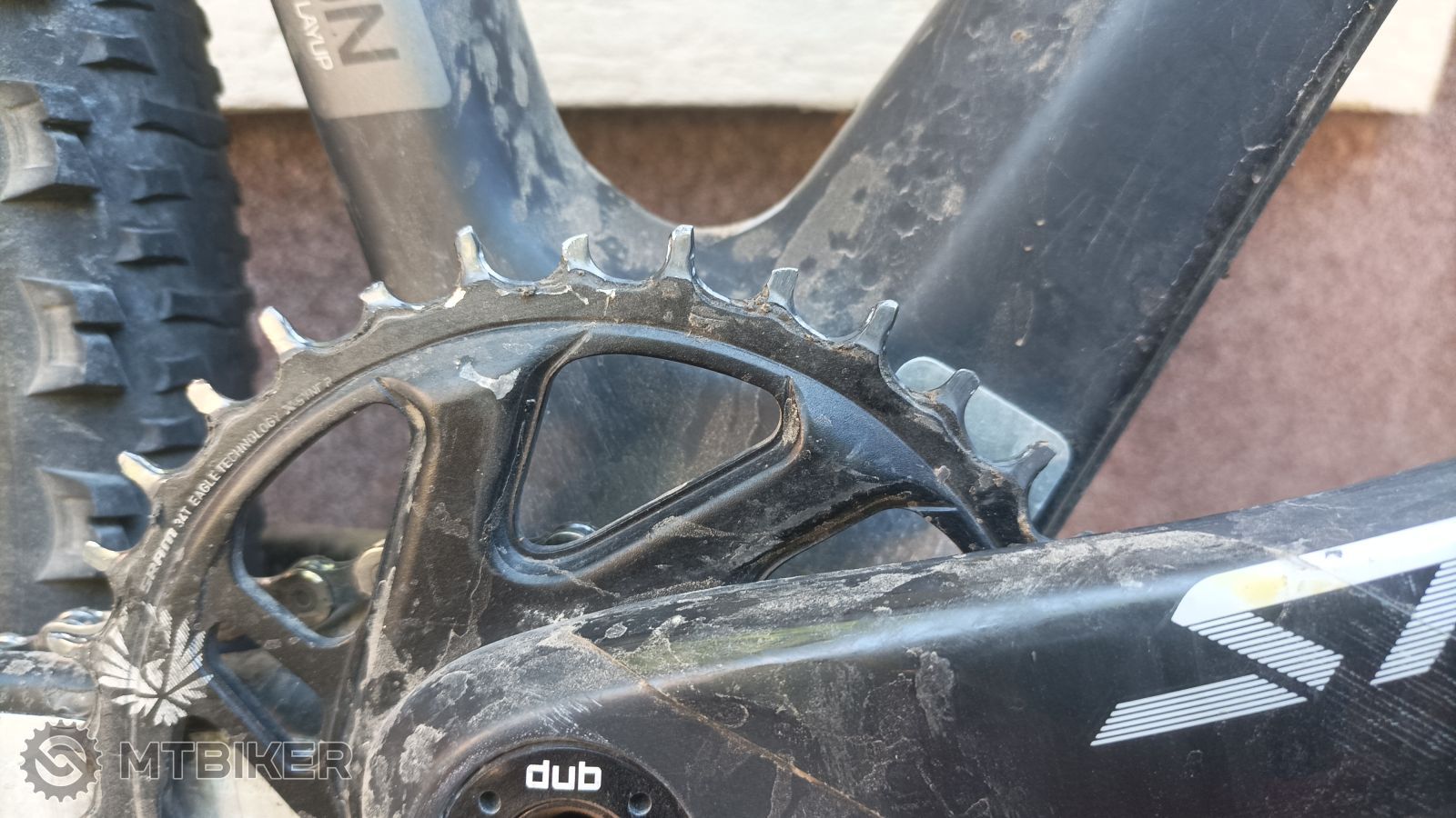

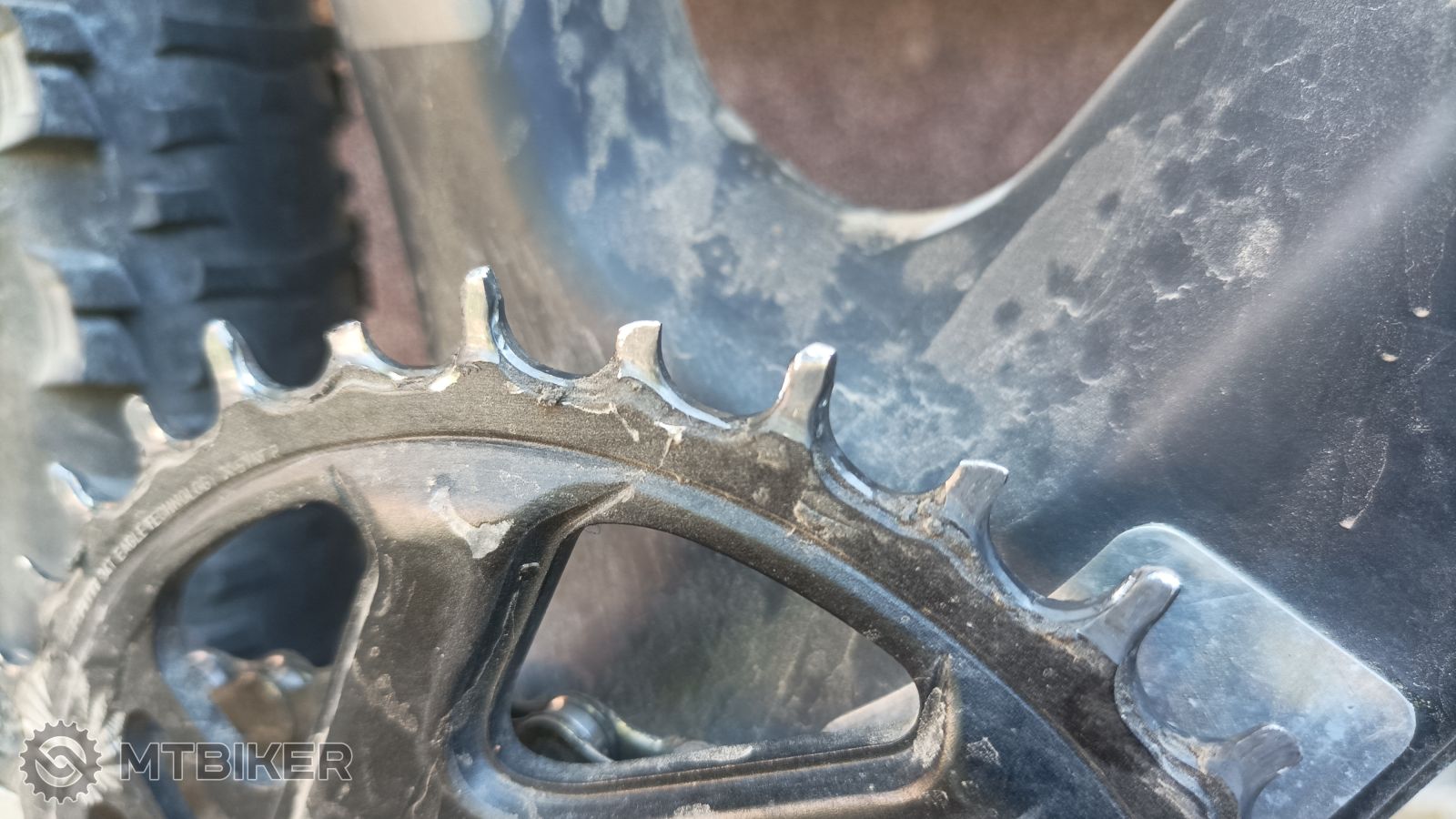

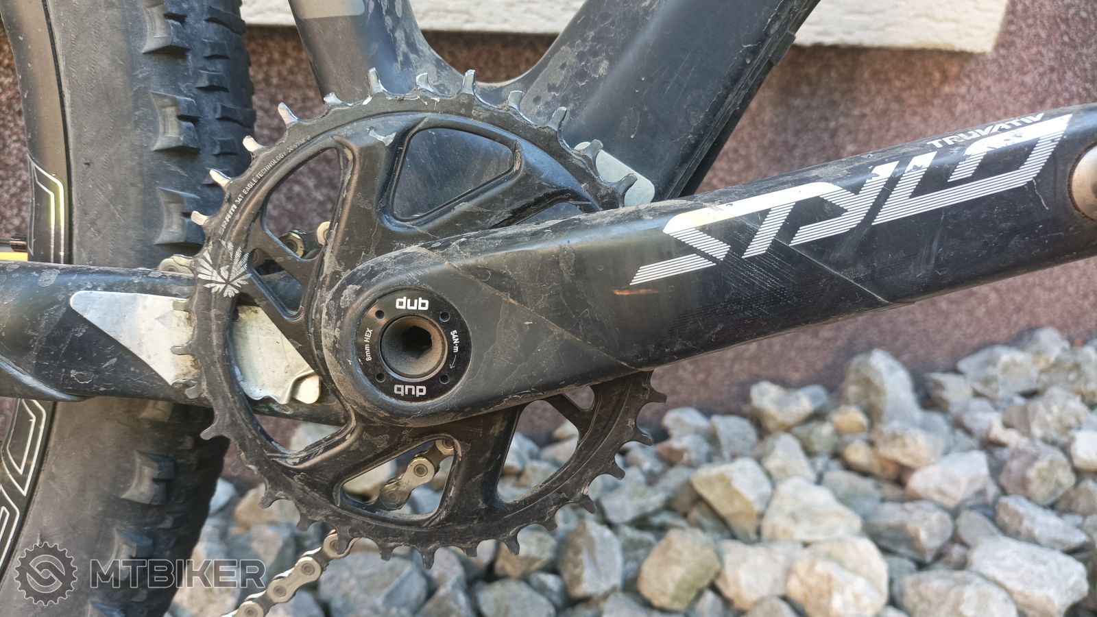

Totiž, všimol som si, že sa mi dosť rýchlo opotrebováva reťaz. Po odhadom 1 000 km v suchých podmienkach a mazaní Squirtom má už 132.65 mm, čo sa mi zdá na tak nízky nájazd ozaj dosť. Možno je už sjetá aj kazeta, no všetko ide hladko, nič nestrieľa, akurát to natiahnutie sa mi nezdá.
Kazetu (a aj reťaz) idem v najbližšej dobe meniť tak či tak, tož či to už nezobrať komplet a nedať pre istotu aj nový prevodník, čo poviete?
ja menim rovno aj kladky
