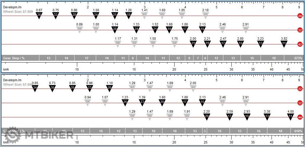

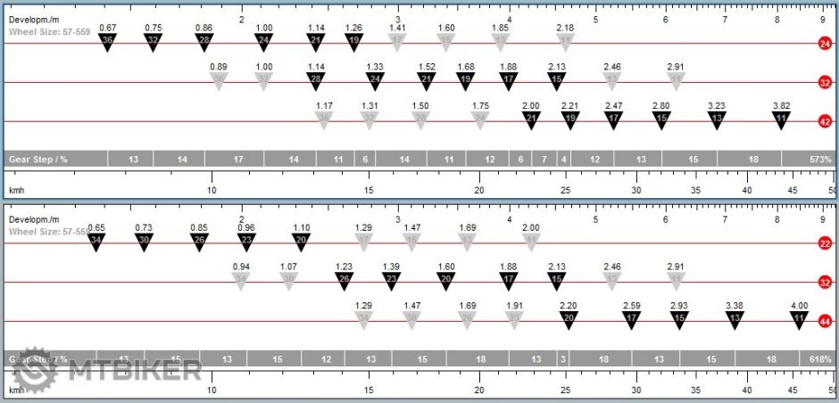

je to o odstupnovani, vsetko sa da pozriet na http://www.ritzelrechner.de/ ale hlavne vzdy je to o zvyku a preferenciach.
Napr. porovnanie najbeznejsieho 3x9 vs 3x10 systemu. Jasne vidiet ze pri rovnakych podmienkach krizenia retaze mas o jeden prevod navyse+ mas v najvyuzivanejsej stredovej oblasti kazety akoby o prevod viac.
O jeden prevod viac moze byt lakave, ale ako pozeram ten obrazok aj pri 9 kolecku aj pri 10 kolecku su skoky uz od 11 zubov po 2 zuboch, co vobec nie je to, co chybalo mne, t.j. radit po 1 zube. Minuly rok som po 15 rokoch na trekovom presiel z 8 kola na 9 kolo. Na 8 kolecku 13,14,15,16,18,20,22,25 mi vadilo, ze nemalo 17 a 19. 13, 14 som nejazdil prakticky vobec, 15 malokedy, najcastejsie to bolo 16 alebo 18, kde uz bol skok 2 zuby. Ked som pred rokmi vymenil povodne kluky 48,36,26 za LX 44,32,22, myslel som ze ten skok o 2 zuby sa mi bude zdat menej vyrazny, nebolo tomu tak. Stara SRAM 7 sice aj po 15 rokoch radila vcelku spolahlivo, ale uz bola prehrdzavela a vodiace kolecka prehadzovacky boli uplne vymlete a nechcelo sa mi ich menit, takze som konecne presiel na 9 kolo s novou SRAM X7 a v obchode mi ponukli zlavu na gripy SRAM X0. Na kluky som dal novu pilu so 48 zubami a kazetu 9 kolo 14,15,16,17,18,19,21,23,25, ktore je konecne od 14 do 19 po jednom zube. Nema 20, to az tak nevadi, skor by sa zislo miesto 23 a 25 radsej 24 a 27. Na cestaku mam 11 kolo, kde oproti trekovemu je este 12 a 13 zubov, na 12tich som za tie 2 roky, co ho mam, este nesiel.
