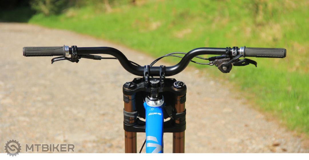

Zdravým mám riadidlá s priemerom 35 mm a chcel by som ich trocha zdvihnúť do hora, len že nemôžem nikde zohnať taký predstavec,nemáte niekto informáciu kde by som ten predstavec vedel zaobstarať, vopred dík.
Ale v podstate snažiť sa predstavcom získať 50-80mm zdvihu nie je veľmi bežné. Určite by som to riešil skôr výmenou riadidiel (ak majú terajšie malý zdvih) + podložky pod predstavec (ak je to ešte možné). Najmä to, že 35mm riadidlá a predstavce sú skôr pre trail/enduro/dh a a výber nie je taký veľký ako pre rozmer 31.8.
Ešte širšie zamyslenie, ak niekto potrebuje +50-80mm zdvihnúť rajdy na takom type bajku, kde sa bežne montujú 35mm predstavce, tak robí niečo nezvyčajné a poviem nahlas, asi aj nezmyselné...

5-8cm nie je ani zdaleka trochu zdvihnut riaditka. Tak ako pisu 35mm je koli tuhsim riaditkam a dava sa to viac na gravity bicykle, takze i dlzkou su skor kratsie (ale urcite existuju vynimky). Na nejakom beznom predstavci moc vysku neziskas, musel by si ist do nejakych specialit alebo by si si musel nechat nieco vyrobit. Vysledna cena by mohla byt vyssia ako cena za vymenu riaditok/predstavca ale kludne i vidlice ktora by mala nezrezany stlpik.
Moznosti mas viac
- stem extender: najlacnejsie riesenie ale riadenie uz asi nebude take tuhe
- ine riadidla a asi i predstavec - nova vidlica s nezrezanym stlpikom: treba ale pomerat ci to da tu tvoju vysku ... ked si moc odhodlany tak sa da stlpik vymenit za novy ale moze sa stat ze sa ti zacne pretacat
ak riesis iny posed tak moze pomoct zrezat riadidla na uzsie, alternativa k 8cm to ale nebude.
V kazdom pripade ak budes zvysovat uchop o 8cm vyssie tak je mozne ze budes musiet menit i bowdeny/hadice a lanka, mozno i tak riesit nove trosku sirsie riadidla.
