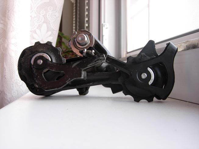

Pred nedavnom som si kupil prehadzovacku deore ale zlomila sa mi jedna cast na nej. Neviem to pomenovat preto som si ju odfotil a chcel by som vediet ci mam nejaku sancu na reklamovanie. Pouzival som ho kratko a zlomilo sa to cisto nahodou ani neviem kedy. Nerobim s bikom nejake extremne kusky vecsinou jazdim iba po vozovkach s malou nerovnostou. Pitam sa preto aby ma predavac neosalil a ci to moze byt zlou montazou. PS montoval som aceru prehadzovacku a stale mi funguje takze asi nastavit prehadzovacku viem. Za odpovede vam dakujem.
Divne je na tom ze acera zvladla vsetko a to som robil vecsie blbosti na horsom terene ale deore som nestihol ani poriadne vyskusat v horsom terene a nic mi nespapkal ziadne poleno ja som dokonca ani nevedel kedy sa to stalo a zistil som to ked mi zacala prehadzovacka blbnut.
no nevyzera to len tak, akochyba materialu, alebo nieco take. vazne skor ked to vidim, aj tu farbu osuchanu muselo nieco tade prejst. Nieje problem si to nevsimnut kedy si to spravil, ked ze salter dokazal byt este pojazdny.
Vsak preslo moja retiazka sa mi tam zasekla a vtedy som aj zistil ze to je zlomene. A inak teraz odbocim je mozne take neco opravit v servise napriklad zmenou pliesku alebo treba kupit novy.
no ono tato cast prehadzovaca neni vobec nejako namahana.. len tahom pruziny a vahou retaze co je prd.. to ramienko vobec neprenasa zatah..
takze nejako ze by sa to zlomilo samo vadou materialu je podla mna fakt ze blbost.. tam si musel neco zamotat nejaky konar alebo neco.. to vykopnes zadnym kolom ani nevies ako, zlomi ti prehazku a zasa ho stratis.. po zabere zistis ze je zlomena a nic z nej netrci

ja ti poradim kup si poriadny salter aspon XT a budes mat kvalitu aj zivotnost na urovni.Ja som namotal na salter haluz a zohol som patku a preskol mi spic,ale salter zostal bez poskvrny. Hento musi byt chyba materialu.
no ja som urval davnejsie XT-cko tam hore na srobe ktory drzi o ten hak na ramoch.

btw chyba materialu mozno, ale fakt to musela byt haluz lebo ta cast neni nijako silovo namahana..

podla mna si musel nieco chytit(palica, kamen,...) nuz treba si davat pozor
