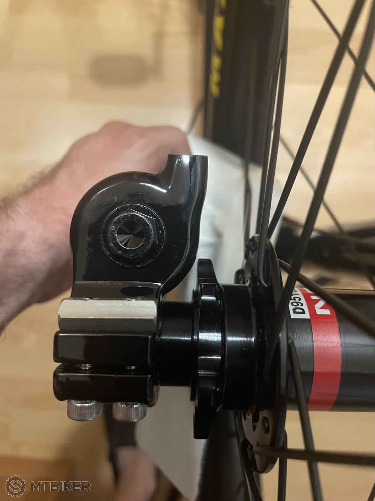

trpi vsak jednym nedostatkom, a to ze nie je mozne namontovat predny brzdovy kotuc. vidlica ma uchyty na prasa, naboj je 6 dierovy avsak NIE SU kompatibilne v zmysle kompletneho standardu 20/110. vraj nie je 20/110 ako 20/110 (mam vyjadrenie novatec senica)
v kaktuse mi povedali ze to nie je reklamovatelne
cakam na vyjadrenie cz zastupenia resp som pisal priamo aj rocky mountain.
proste od takto, povedal by som premiovej znacky uz ocakavam, ze to bude vyladene pre pripadne doplnenie o prednu brzdu. obzvlas ak novatec aj mnohi ini na to maju naboje.
Či je to reklamovateľné je otázka, lebo síce logicky by mala ísť predná brzda namontovať, ale zase si to kupoval v špecifikacii bez nej... Ťažko povedať ?

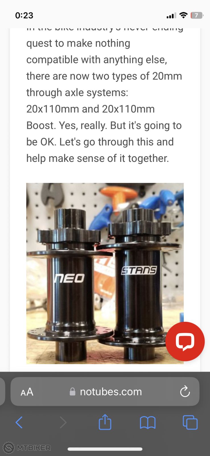

https://www.notubes.com/stories/say-what-the-difference-between-20x110mm-thru-axles-and-20x110mm-boost-thru-axles-explained
No som zvedavy ako sa vyjadria.Je to uz len o pristupe predajcu/vyrobcu.
No ale logicky je na tom biku boostovy naboj na non boost vidlici,takze chyba je na strane vyrobcu.
