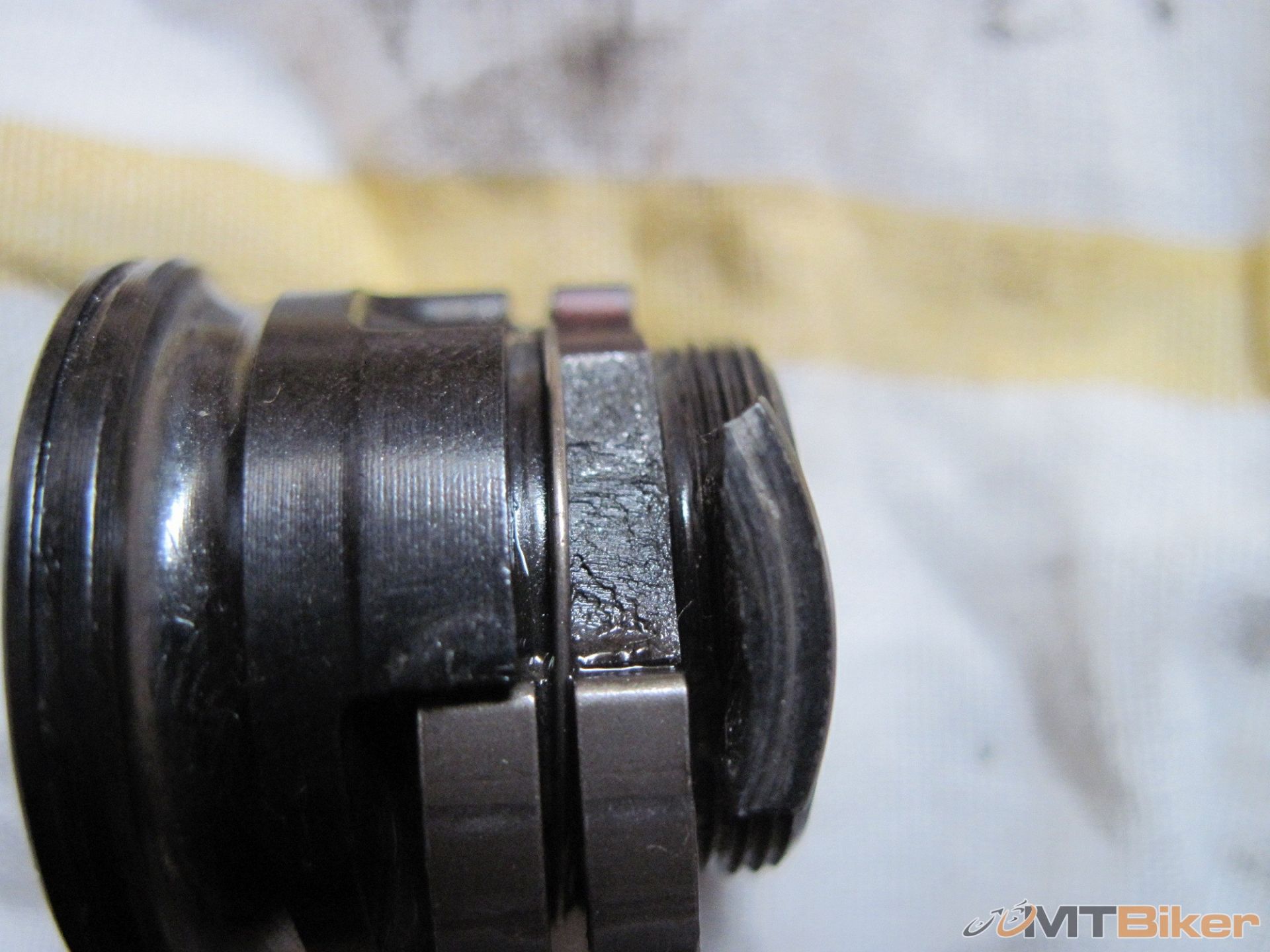

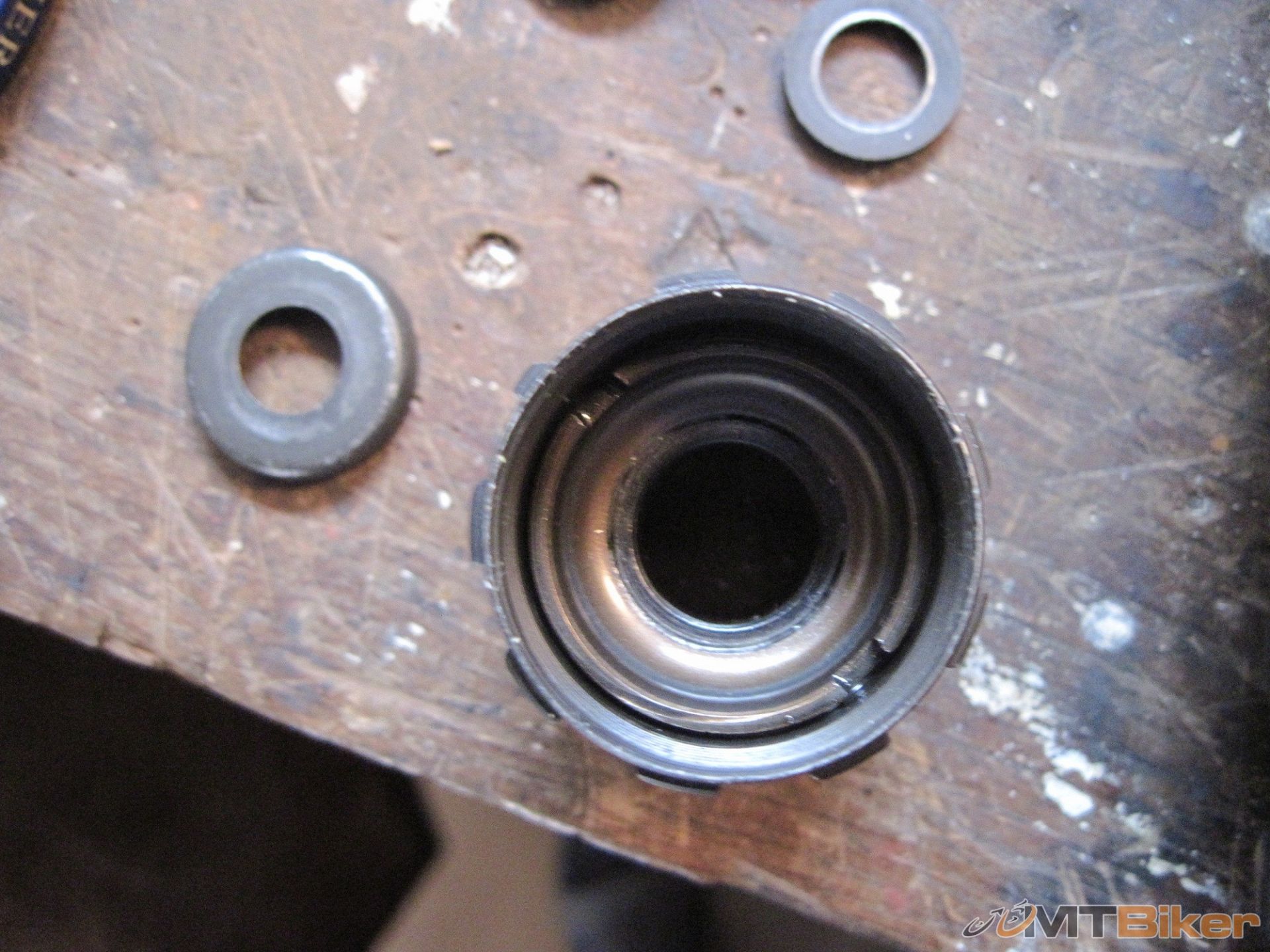

Problem je v tom ze mi hrkoce a zadrhava sa pri volnobehu. A ked som ho rozobral tak som si vsimol ze v orechu chyba jedna gulicka /v prilohe foto/, len neviem kde vypadla ked ze dalej sa uz neviem dostat do orecha. Vie mi s tym niekto poradit, alebo musim vymenit uz naboj?
Od tej gulicky to vobec nezalezi. Treba to rozobrat, vycistit, pozret co je pripadne pokazene, namazat, poskladat. Moze byt roztlaceny ten vrchny plast od zapadiek. Ak je to moc, neda sa s tym nic urobit, len kupit novy naboj, resp. orech.
