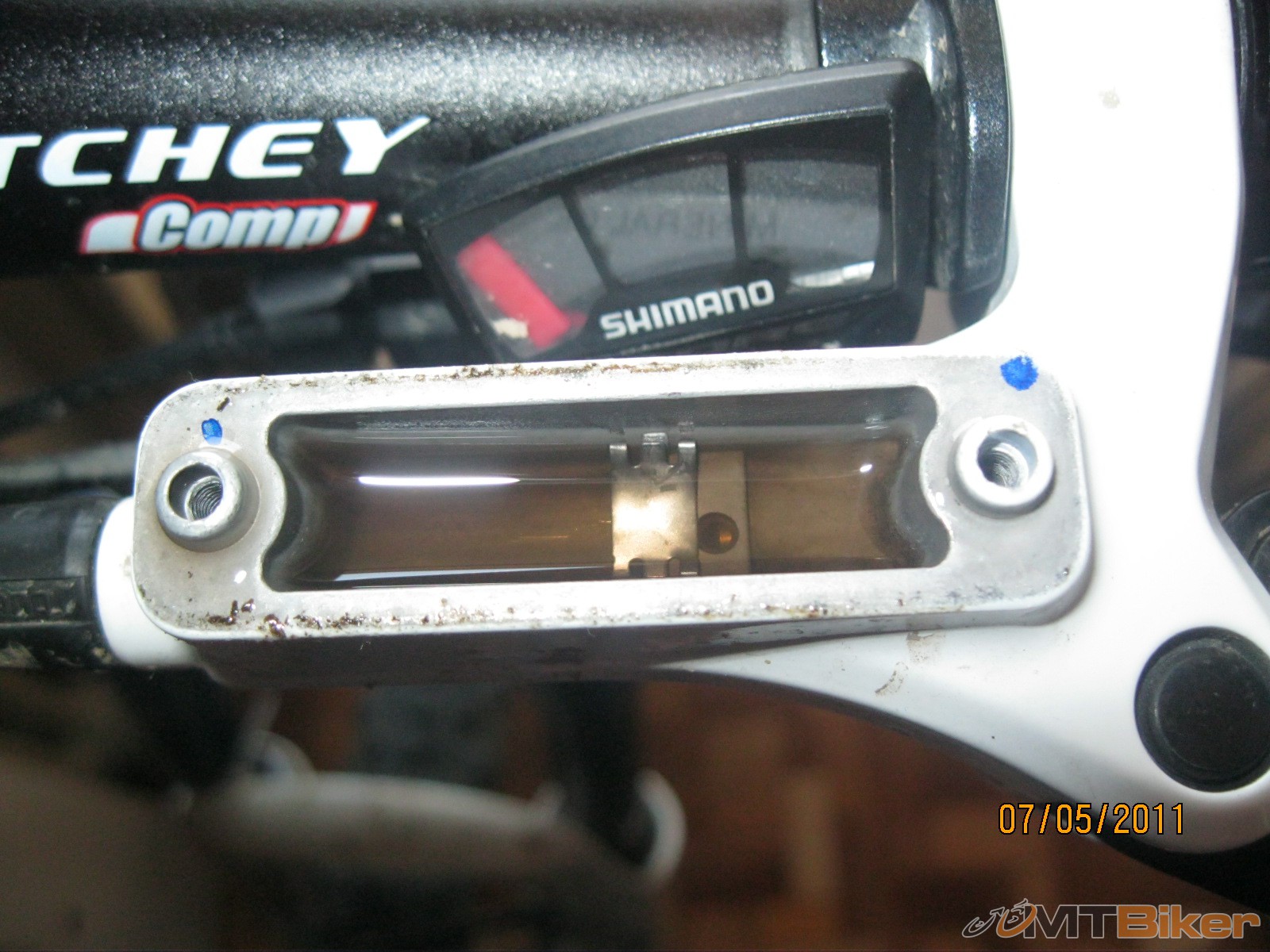

Ahojte. Tak začalo to tak že kotúč šiel stále v prasati bližšie k platničke čo je bližšie ku kolesu. Teraz to bolo už tak že kotúč šúchal o prasa... Pravý piestik sa viac vysúva ako ľavý, dnes som to chcel znova zasunúť a vycentrovať prasa, no všimol som si olej a keď som zatlačil piestik vytieklo ešte viac oleja . Brzdová páka ide až ku gripu. A v expanznej komore už asi nieje olej... Platničky sú zošúchané na 50-70% a kotúč je už viac...
Ide o brzdu Shimano M486, jazdená jeden rok. Zadná je úplne v poriadku... Je to dôvod na reklamáciu?
Vymeniť tesnenie v prasati -> jazdiť ďalej
Predpokladám, že na tesnenia bude záruka max. pol roka. Asi budeš mať zaolejované aj platničky a budeš musieť vymeniť aj tie.
