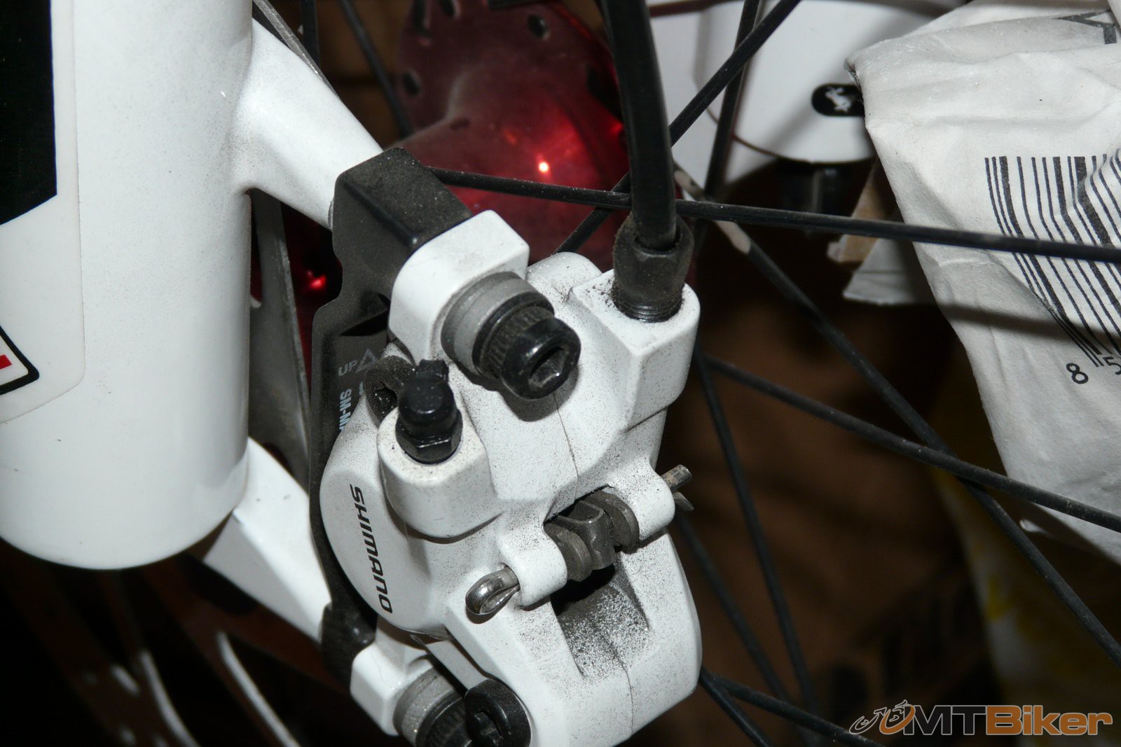

No dobre tak teda pofotim prednu aj zadnu brzdu ze ako to vyzera a mi poradis aspon co si o tom myslis
Co si o tom myslite je ta predna brzda chybna alebo len zle zlozena ?
Ok tak to poutieram do sucha a uvidi sa teda ci to pusta kazdopadne to beriem buduci tyzden do servisu na garancnu tak snad mi s tou brzdou nieco urobia, ked je problem len v tom ze to technik pri skladani zaspinil tak dufam ze aspon dosticky mi daju nove a rotor odmastia.

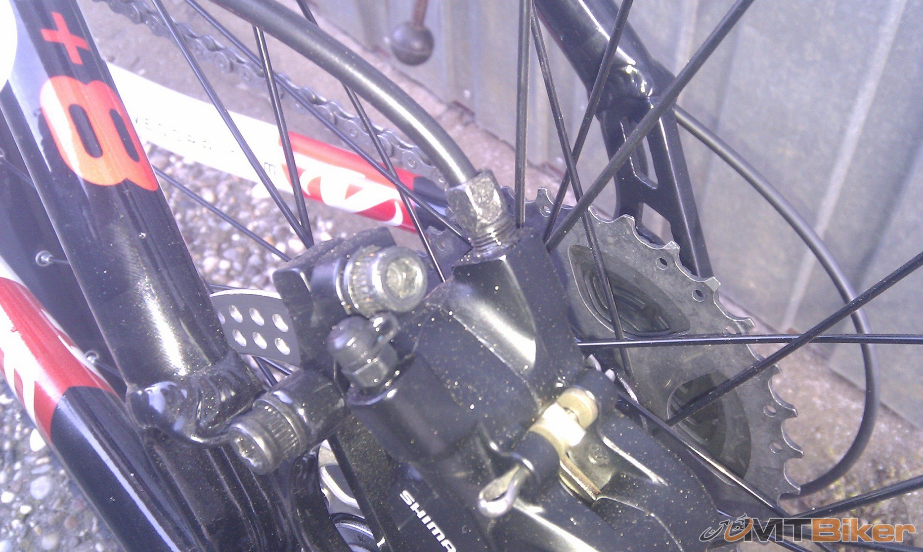

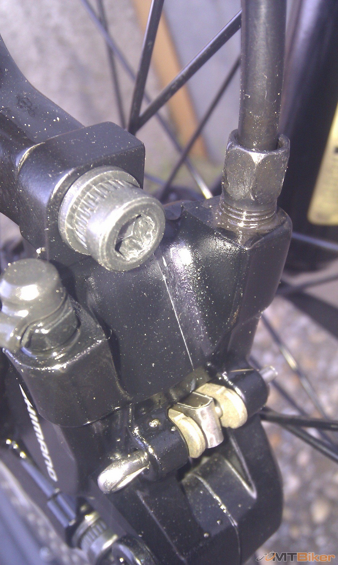

Vlastné konanie bolo že som brdy očistil a platničky odmastil liehom . a kotúč tiež.
Problém začal keď brzda prestala tesniť a začala slzieť. Nebrzdilo to. Tak teraz idem meniť kotúč a platne.
A tebe vlastne kde slzia brzdy ???? okolo hadicky alebo kde ???? nemas nejake fotky ako to u teba vyzera ? ze by si ich sem upol ?
