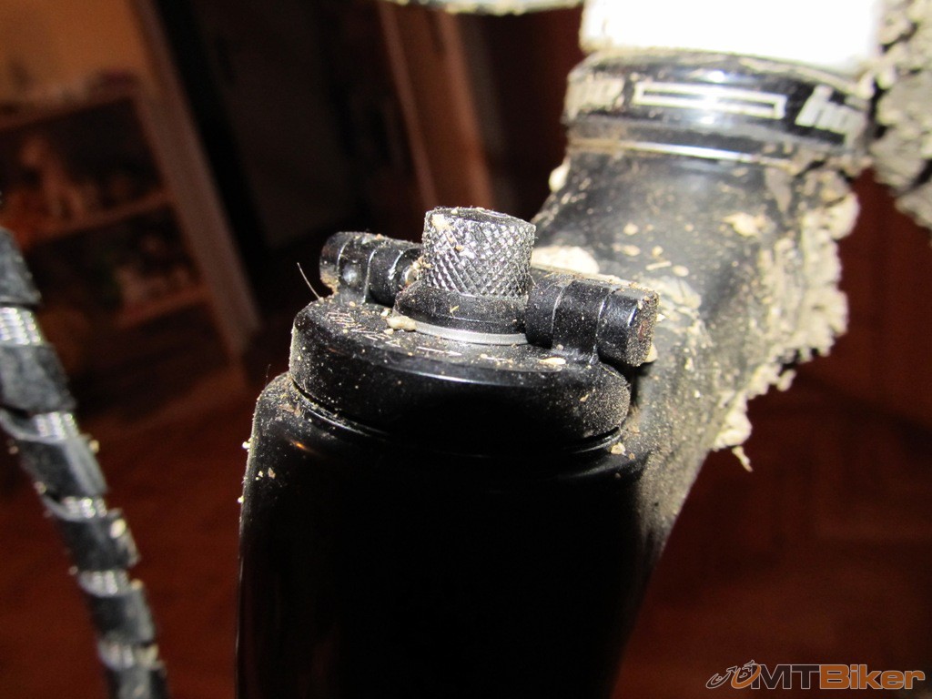

akurát že je na ňom vyššie spomenutá vidlica s PopLockom a netuším ako ju dofúkať, predajca spomínal nejaké vzduchové patróny, neviem či je to skutočne tak, preto sa pýtam, ak ju máte, prosím ako ju dofukujete alebo či ju skutočne netreba dofukovať a drží stále rovnaký tlak?!

na ľavej nohe vidlice je ventil (na recone len jeden hore na korunke), ktorým sa vidlica dofukuje.
tlak nastavíš taký, aby sa ti vidlica po nasadnutí na bike stlačila približne o 20% zdvihu (v tvojom prípade cca 2cm), okrem toho na vidlici by mala byť tabuľka s približnými tlakmi podľa hmotnosti jazdca (tá je len orientačná, pravdepodobne budeš fúkať o niečo menší tlak)

No práve preto mi bolo divné že by sa tá vidlica nedofukovala, preto vás prosím, ak máte niekto takúto vidlicu prosím odfoťte kde sa dofukuje, ako to vyzerá, aby som vedel...

Dole je foto krytu vzduchoveho ventilu pozitivnej komory na vrchu lavej nohy RS Revelation. Predpokladam, ze u vzduchoveho Recona by to malo vyzerat obdobne.
