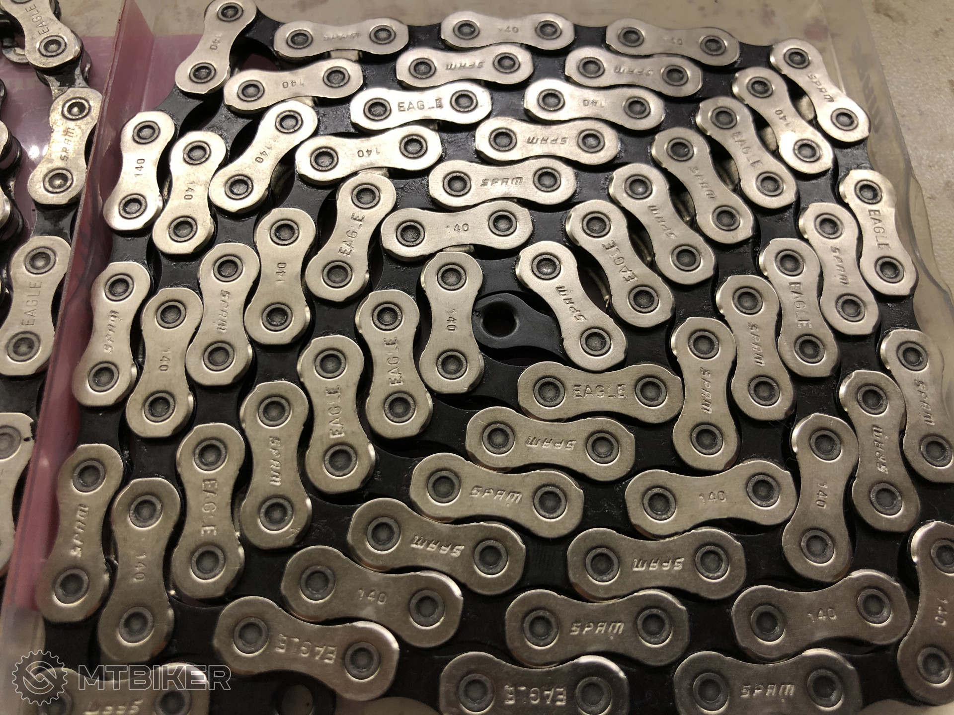

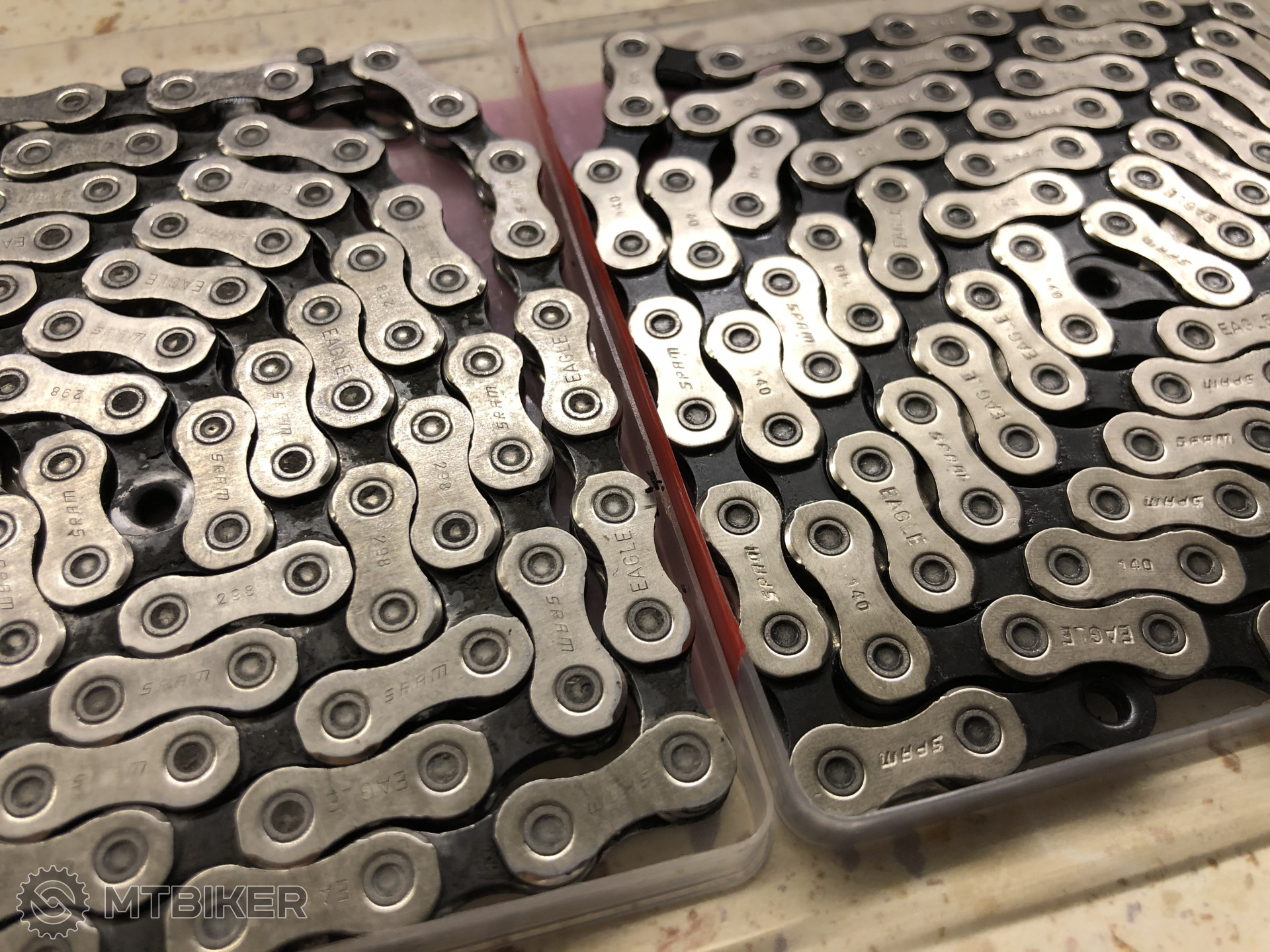

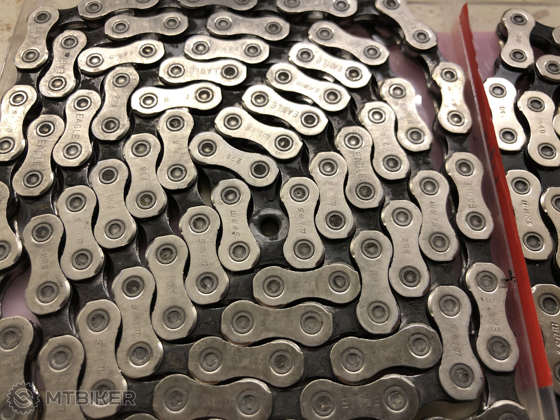

Ale vyzerá to tak,že po nájazde niekolko sto km začínajú isté problémy-konkrétne to vyzerá na problém z najlacnejšou kazetou Eagle označenej ako GX , zdá sa,že to množstvo nitov po určitom počte km povolí,prejavuje sa to zo začiatku silným puknutím v zábere,je to ozaj silné puknutie,ktoré zazvoní celým rámom (toto robí mne,zatial len na 4 a 5 najväčšom pastorku,mám najazdené len cca 300 km) najprv som to pripisoval,že sa deje niečo v náboji,ale včera som sa previezol na inom biku,kde je táto kazeta a má už cca 1000 km,tam už puká stále,ako starý kočík
https://www.mtbiker.sk/shop/komponenty/kazety-a-pastorky/mtb-10-11-12-prevodov/sram-eagle-gx-xg-1275-12sp-kazeta-10-50z.html
Viem ešte o ďalšom,ktorý má cca 400 km a tiež mu to pukne,to sú teda tri kazety z pukaním-napíšte kto má ešte túto kazetu,kolko km a či tiež v zábere puká.
Ak sa to ukáže ako sériová vada,budem reklamovať,neskladal som bike preto,aby som pukal celým lesom ako stará herka
