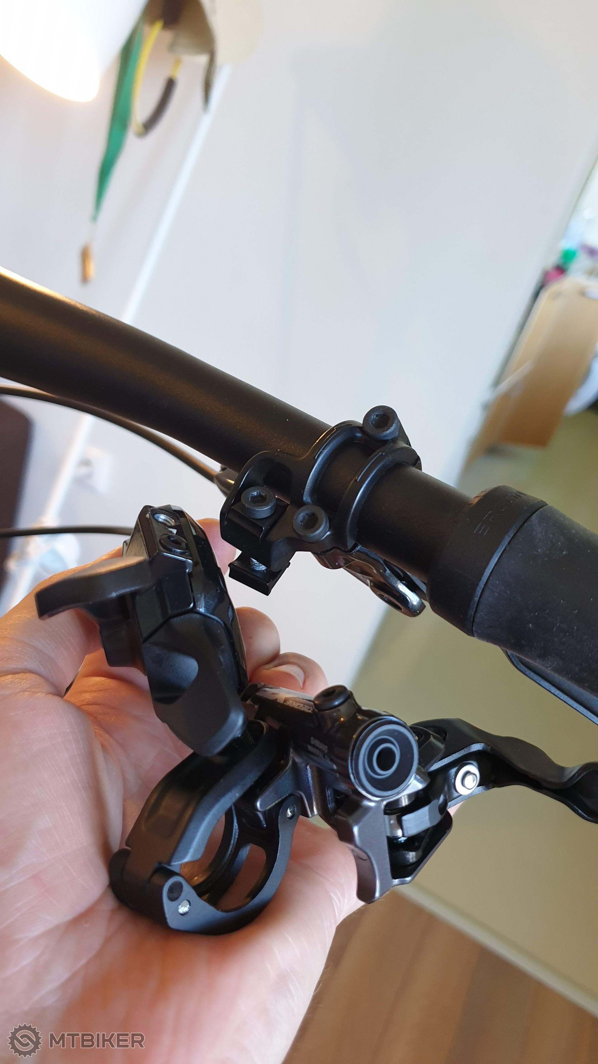

toto? https://www.mtbiker.sk/shop/komponenty/radenie/prislusenstvo/sram-objimka-pacok-x7-x9-x0-gx--cierna.html
zozeniem aj v beznom kamennom obchode typu velosprint, kubica, ...?
A uvažujem.
V1 - nechať ako je, len kúpiť objímku
V2 - vymeniť radenie za SLX/XT a celý pohon nechať SRAM - bude to kompatibilné?
V3 - vymeniť radenie aj prehadzovačku za SLX/XT, kazetu aj reťaz nechať SRAM - bude to kompatibilné? Treba meniť aj bowden a lanko, či to viem využiť pôvodné? Prehadzovačka super dlhé ramienko (kazeta 10-50)?
Prebehol som fórum aj google a našiel som rôzne info. V princípe som pochopil že by to malo fungovať skombinovane, ale aj nemusí
Ak už mám robiť nejaký zásah, najviac sa mi pozdáva V3, ale nemám chuť meniť aj kazetu a orech. V tom prípade ale je aj otázka či bowden a lanko použitý na SRAM pasuje aj na shimano, alebo kupiť aj toto. resp mám ešte doma lanko a bowden z 2x11 (nové), budú pasovať?
Lanká a bovdeny fungovať budú. V tých rozdiel nie je.
