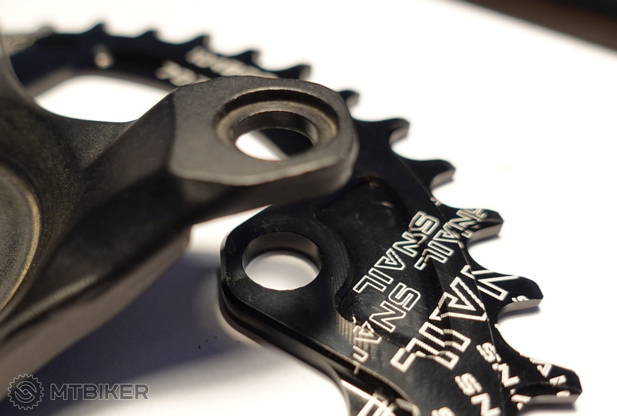

Menim PraxisWorks prevodnik so zavitmi za Prevodnik bez zavitov.
Priemer diery noveho prevodnika je 10mm, priemer diery spidera je 8.5mm.
Sirka noveho prevodnika je 4mm.
Najlepsie by boli ocelove skrutky (E-bike).

Pýtal som sa asi po siedmich BA shopoch a servisoch, zahraničné eshopy... nič. Doba dodania vraj o 2 mesiace. Na blbé šróby... Kúpil som 2 prevodníky, ani pri jednom neboli.
Ide o Sram P/N 11.6118.063.000
Problémom je hlavička. Tá je dosť špecifická, lebo musí zapadnúť do prevodníka bez vytŕčania. Inak by som zbehol do Hornbachu. Komplet špecifikácia skrutky:
Material: steel
Head shape: countersunk head, cylindrical
Head diameter: 4.8 mm
Head height: 3.0 mm
Thread: M4
Thread length: 8.0 mm
Length shaft: 8.0 mm
Total length: 11 mm
Max. Torque: max. 4 Nm
Tool holder: Torx 20
http://www.spojovaci-material.net/sp/srouby/valcova-a-zaoblena-hlava/valc-nizka-imb-din-7984/ocel-8-8/bez-povrchove-upravy/sroub-valcova-nizka-hlava-inbus-din-7984-m4x8-8-8-4083.html
Je to asi najbližšie z toho, čo som zatiaľ videl. Vďaka za tip.
