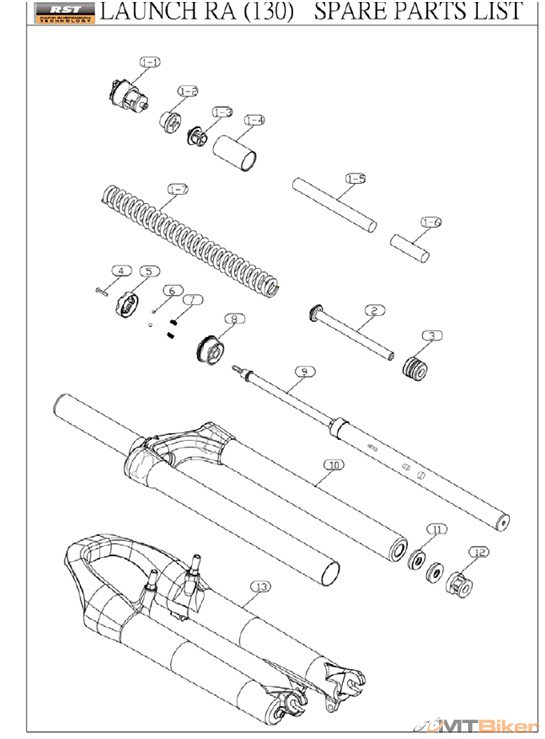

Zdravím. Na mojej vidle RST Launch RA 130 som vymenil pružinu, pretože tá predošlá bola dosť tvrdá. Zmenilo sa to k lepšiemu, ide mäkkšie, no teraz sa naspäť hore vracia dosť slabo (priam vôbec). Na obrázku nižšie je nákres vidlice. Chcem sa uistiť, či tá vec s číslom 9 je patróna a či je problém v nej. Myslím že je v nej málo oleja a preto ide pomalšie/slabšie. Dá sa do nej doplniť olej a ak áno tak ako alebo sa to dá nejako opraviť poprípade vymeniť ?? ďakujem za odpoveď/radu
spätný odskok je závislý od tlmiaceho oleju, ktorý prechádza patrónou. Ak sa vidlica vracia pomaly, treba vymeniť olej za olej z nižšou vyskozitou, aby prechádzal rýchlejšie labirintom, ak sa do toho nevyznáš, radšej to daj do servisu.
ked je to patrona je to uzavrety celok, ty mas otvoreny system,, kde si nalajes aj fritovaci
a vecsinou su v dusikovej arome aby to moc nepenilo pri dlhych zjazdoch..

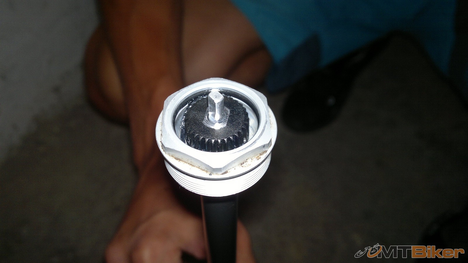

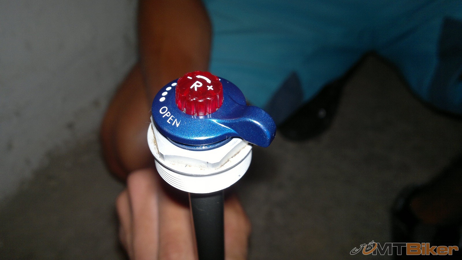

oživím tuto temu lebo mam tiež problém s tlmiacou patronou. Jedna sa o vidlicu suntour raidon x1 air. mam pocit že tlmiaca patrona "brzdí" chod vidlice. ked som rozobral pravu nohu a vybral tlmiacu patronu skusil som stlacit vidlicu a bola pekne citlivá a mala hladky chod. rucne som tiez skusil stlacit patronu a naozaj ide dole pomaly ako keby jej kladol olej odpor. ak sa nemýlim ma to fungovat tak že tlmi iba ked sa vidlica vracia a nie aj ked sa zanára do zdvihu. spravil som pár fotiek a vyzera to tak že sa ta tlmiaca patrona da otvorit len si niesom isty tak sa radšej pytam. dalo by sa nejak odstranit ten problem vymenou oleja alebo zvacsenním prietokových dierok v patrone a to najpodstatnejsie či sa dá vôbec otvorit?:D ďakujem za všetky odpovede.
