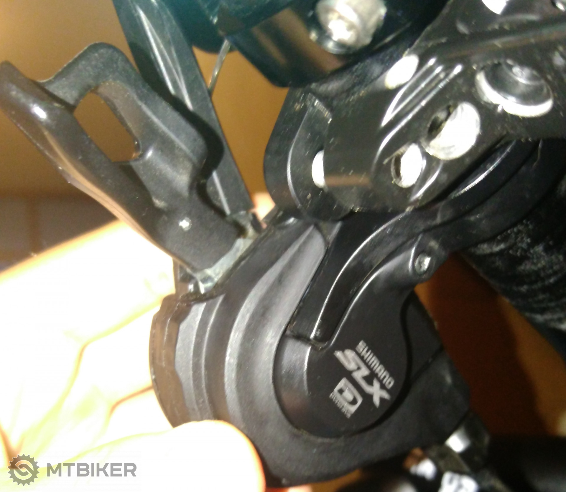

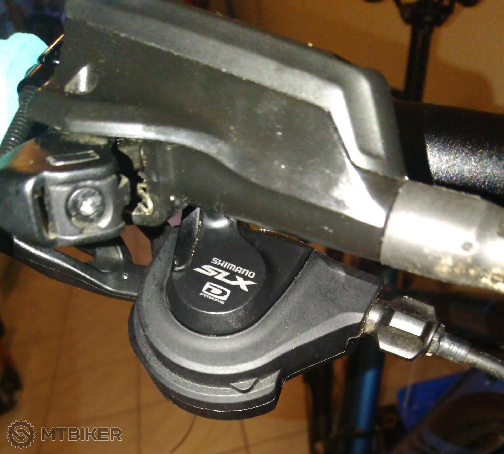

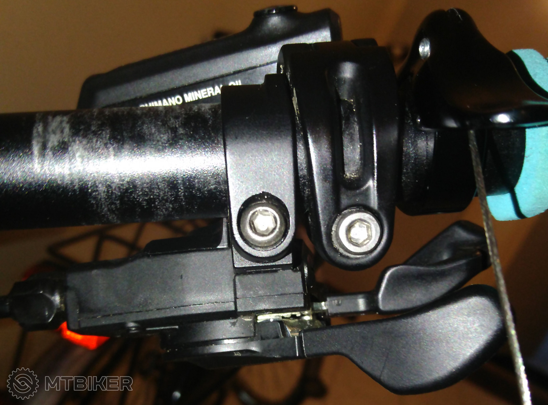

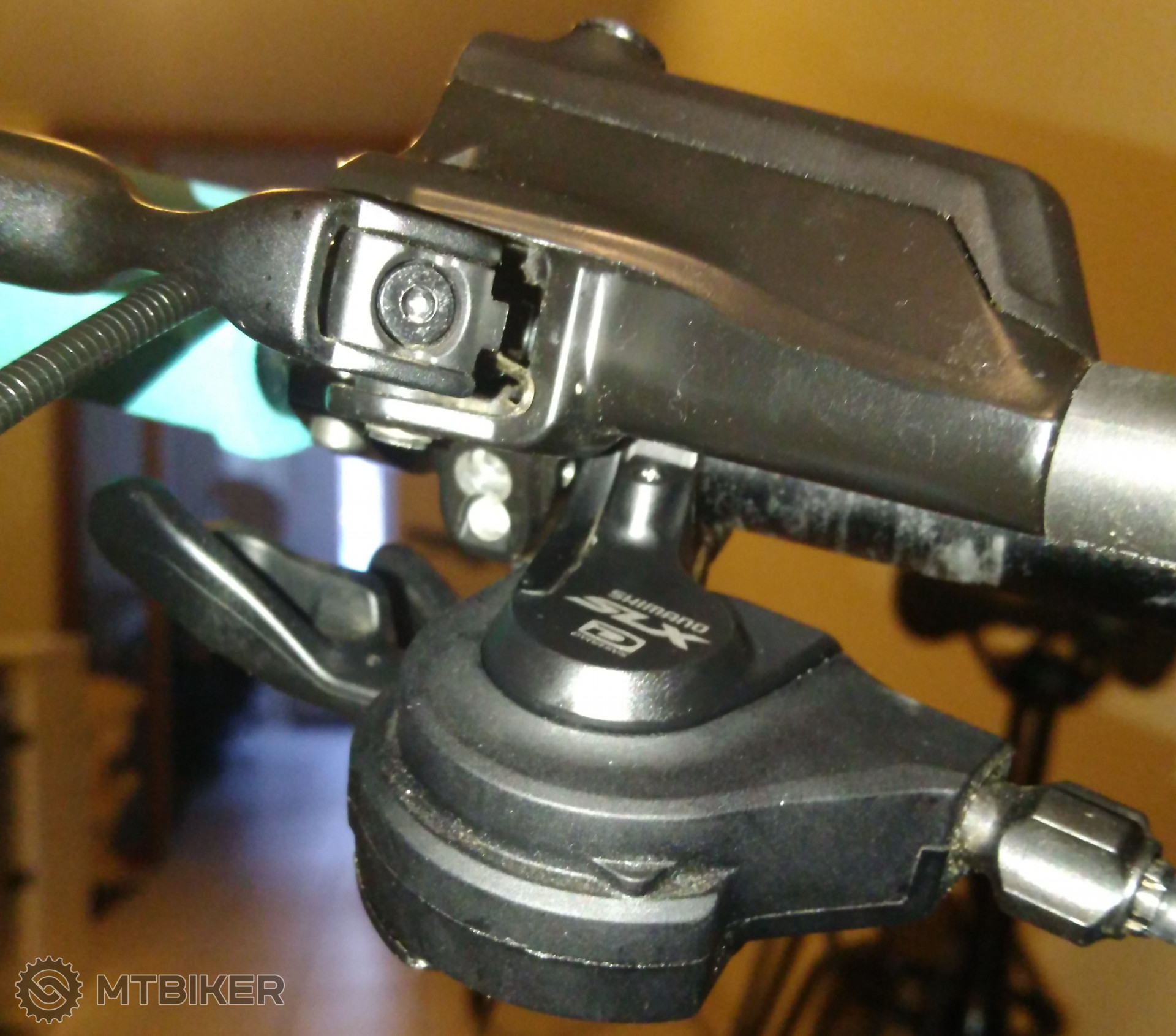

Chcem hodit tieto moje prehadzovacky na jeden uchyt s brzdami. Podla shimano stranky existuju momentalne 2 modely SL-M610: jeden je s ukazovatelom a bez I-Spec, druhy je bez ukazovatela prevodu a s I-Spec. Problem je ze ten druhy je ofiko oznaceny ako "SL-M610-I", ale CANYON ich oznacuje len ako "SL-M610", tak si nie som isty ci to vobec ma zmysel rozeberat a skusat pospajat (https://www.canyon.com/en-nl/mtb/grand-canyon/2017/grand-canyon-al-6-9.html).
brzdy su BR-M506 (teda packy by mali byt M615), a mali by to zvladat
Ak to bude fungovat, tak mi staci kupit len tuto sadu srovbou? https://www.bike-discount.de/en/buy/shimano-bolt-with-nut-unit-for-i-spec-b-type-lever-258205
alebo este potrebujem aj nejaku kolajnicku pre shifter?
mate pripadne nejaky postup ktore casti packy prehadzovacky ako rozobrat?
