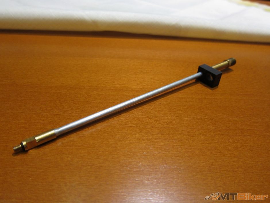

Az teraz mi prislo upozornenie na novy prispevok k teme, takze so spozdenim: Ihla je hotova a funguje, jednu sedlovku som uz fukal. Do otvoru v sedlovke kde je "ventil" je treba narezat zavit M3, zvysok je malina. Snad hodim foto, ked budem mat cas.
P.S.1 Sedlovku i950 som predal koncom sezony, lebo som mal na nu kupca, a kupil tigra
P.S.2 Prisiel som do styku s 3 fungl novymi Reverbami u kamaratov/znamych: 1 sfukoval (retail nakup/reklamacia), 1 zadrhaval pri spustani (vybava Canyon/reklamacia), treti bol OK (vybava Canyon)). Sice malo na statistiku, ale predsa.

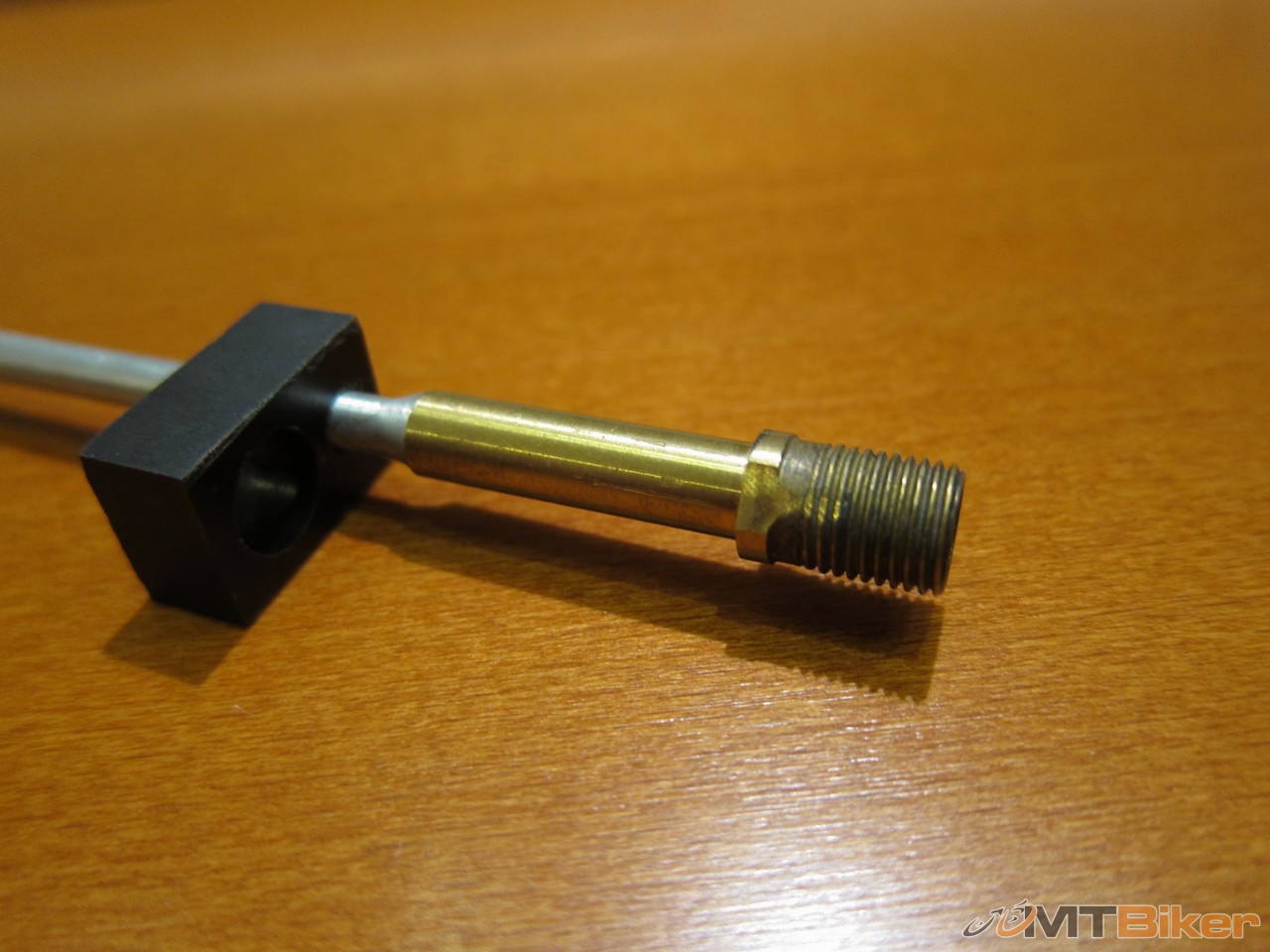

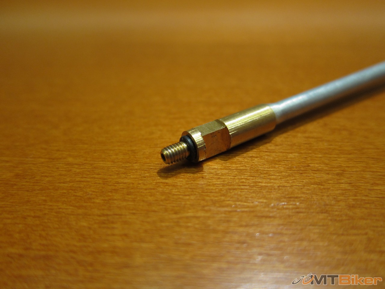

Zabudol som, ze mam podlznosti. Dopadlo to dobre. Treba narezat zavit M3 do fukacieho otvoru, v poslednej faze zavitnikom bez nabehu, na tzv. slepe zavity. Pri rucnych zavitnikoch sa vyrobi odbrusenim nabehovej casti u posledneho zavitnika bez pruzkov. Sedlovku treba rozmontovat v stlacenom stave, vtedy sa da zavit rezat aj beznym kratkym zavitnikom. Fotky ihly su v prilohe. Vrchna cast je vyrobena z autoventilu vylupnuteho z duse (len vonkajsie puzdro, ventil nie je treba), spodna na mieru. Rurka je modelarska hlinikova D=4.0mm, vlepena epoxidom (ak by bola po ruke mosadzna, daju sa diely spajkovat). PAD kvader sluzi len na fixovanie hornej casti ihly na zavit sedlovky, aby sa pri fukani nevylomila. Pred fukanim resp. naskrutkovanim ihly sa sedlovka naplno roztiahne. To je vsetko.
