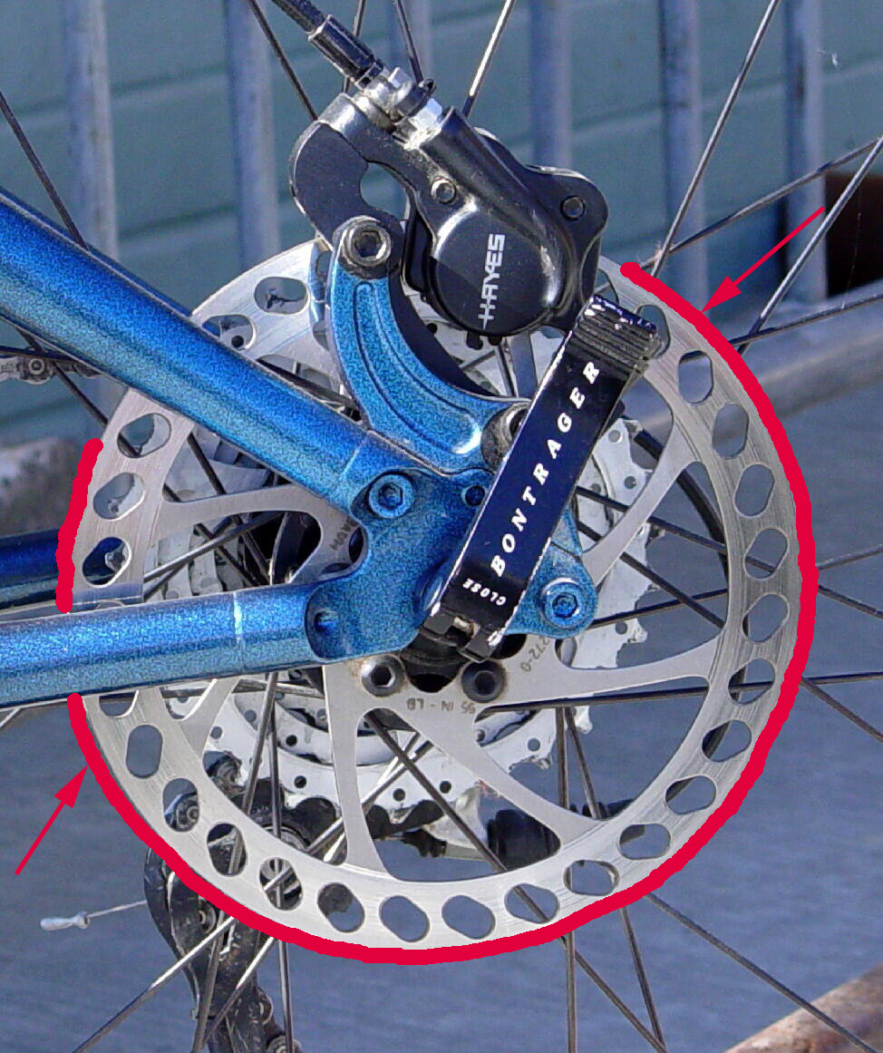

Ja mam zas tento problem. Ako sa to da lahko poriesit?
Po celej stope znazornenej cervenou farbou to trie. Za pomalej jazdy to doslova skripe ako stary furik.
Miesta kde disk neprichadza do styku su cierne zaprasene. Zvysok je vylesteny.
Da sa to niekde nastavit? Asi sa uz usadilo koleso a teraz je kotuc o pol milimetra vacsi.

aspon co som mal ja nove brzdy, vzdy ich bolo treba odmastnit, pretoze inak zle bzdili, vybrovali alebo vydavali divne zvuky. jedna moznost ako uz niekto spomenul je brzdy dobre zohriat na dlhsom zjazde, pri com sa vypali vsetka mastnota a vysuchaju necistoty. druhy sposob, ktory sem tam robim je, ze vytiahnem dosticky z brzd a vypalim ich nad sporakom(je pekne vidiet ked mastnota zacne horiet az sa uplne vypali) a potom jemne prebrusim. ma to ten isty efekt ako brzdenie dlhym zjazdom. iba samotne odmastnenie mi skoro nikdy nepomohlo.
tak som si to premeral. nasiel som nejaky pristroj co pouzivaju sustruznici a tam pekne ukazalo ze kotuc hadze nie do stran ale od stredu. Proste disk nieje osadeny v strede. co teraz? odchylka je momentalne 0,57mm. Takze to treba posunut o cca 2 desatinky. Normalne uz je vydrate to prasiatko ale stale to skripe. Takto sa to bude triet do nekonecna.
to by nemalo mat ziadny problem ked kotuc hadze trochu do predu... mne hadze predny tak o milimeter brzdi to paradne nevydava ziadne zvuky nic.... a zadny mi ties hadze samizda trosku...
JJ. Ja som dost zdatny. Ma to aj napadlo. Len som cakal ci to niekto navrhe. Kdesi som cital ze vsetky tie spoje musia dokonale sediet. Preto to dokonca frezuju aby to dokonale sadlo.
Som sa obaval ci je to vhodne riesenie kedze tie podlozky to vsetko narusia. Mozem to teda vypodlozit? Nejake kalene ozaj tenke podlozky sa snad najdu.
vidla a zadna stavba sa frezuj aby brzda lepsi sadla a nebola skrizena. podlozkami zmenis akurat vysku. ja uz som podobne veci robil a vzdy to fungovalo a nic sa nepokazilo. hlavne sa nebat takych veci ale s rozumom
no uz viem kde je chyba. ono sa mi naklana koleso do stran. ked trochu poskocim alebo ho staci len tak na sucho vychylit do strany tak sa vychyluje aj kotuc. a v tedy to tak neprijemne zavrrzga. ale to iste robi aj na inych bicykloch tak neviem. inac vsetko je nove. kotuc nehadze do stran.
ja som zistil aka je u mna chyba. Trasenie zabezpecuje slaba vidla takze s tym nic nespravim a to suchanie kotuca o platnicku to ze naboj ma jednu polohu kde sa uchytava na vidle a ked som ho trochu potocil tak uz je kotuc v strede.
