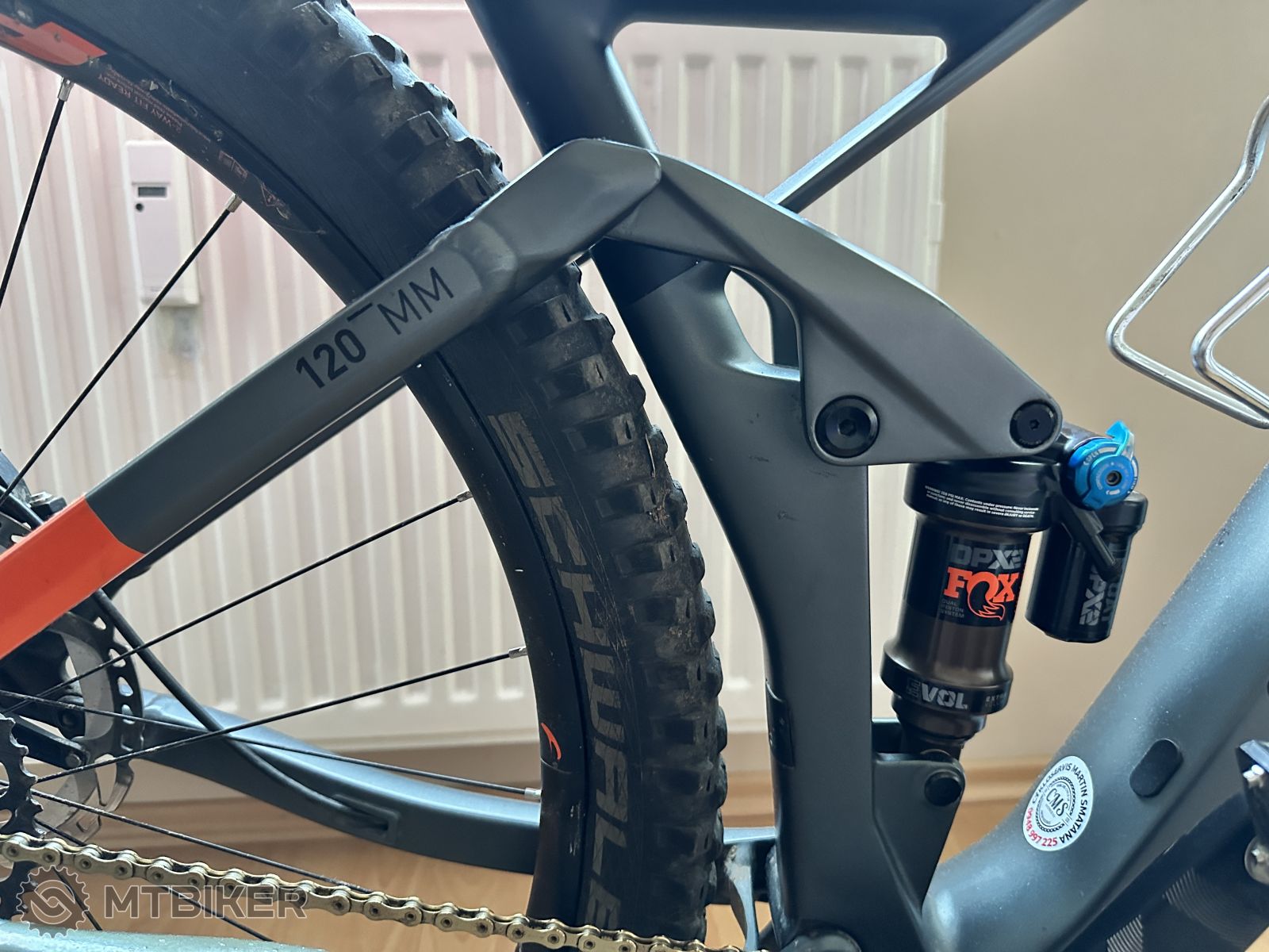

Bike cube stereo 120hpc TM (2021) L
Aktuálne 130mm vidla, 190x45mm tlmic (fox)
Chcel by som tam hodiť 140mm vidlu , 210x50/52x.5mm (tiež fox)
Ma s tým niekto skúsenosť, poprípade rady
Ďakujem
Otazka ani tak nieje ci sa to da ako co tym sledujes, lebo ak ocakavas ze +1,5cm vzadu a 1cm vpredu da tomu bajku nejake zasadne ine vlastnosti , skor si to ani nevsimnes. Cube su relativne kratke bajky( aj top tube aj reach) a 120ka ma 67 stupnov na hlave, +10mm to zmeni mozno na 66,5 co si opat ani nevsimnes.
Otazka je co od toho ocakavas?
Vidlu menit netreba, zdvih sa meni vymenou vzduchovej patrony za inu dlzku. Ci bude tlmic pouzitelny zistis tak ze vyhodis tlmic a zmerias ci sa da stlacit zadna stavba na vzdialenost oko-oko 139mm (190-51)
Daj dole tlmic a tych 6mm este posun, jedna ako bude koleso a druhak, ci dovoli zadna stavba/uchyty/loziska (ci sa tam nieco nesprieci). Ak tych 51mm bude ok, tak potom fajn, mozes.

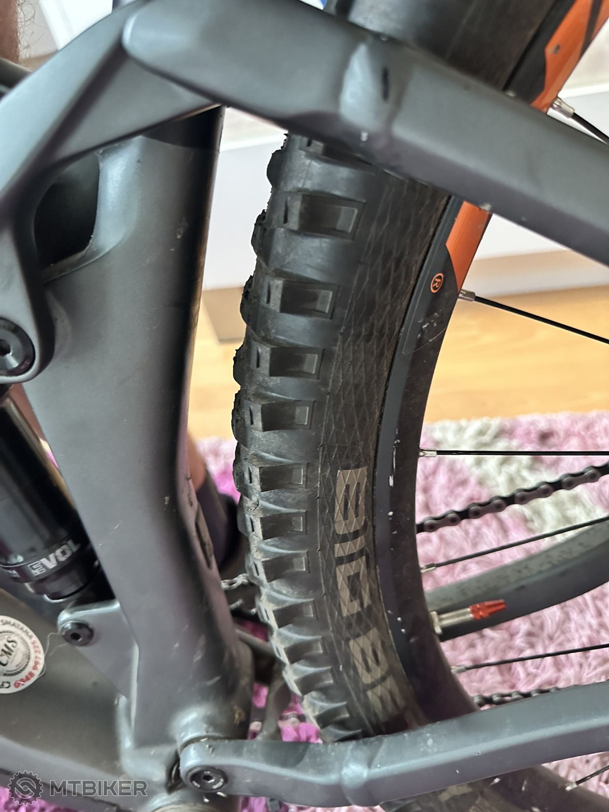

To vyzera tak ze ta to katapultuje na odpale skoku cez riadidla . Aj ten material ma nejaku pruznost, necudoval by som sa odtlackom kolesa na sedlovej rure. Ked sa ti to stane na odpale strmeho skoku ked mas kompresiu v momente odrazania, tak ti to moze koleso spomalit alebo zastavit a energia roztoceneho kolesa sa prenesie na cely bike i s tebou a otoci sa ti to prednym kolesom nadol.
