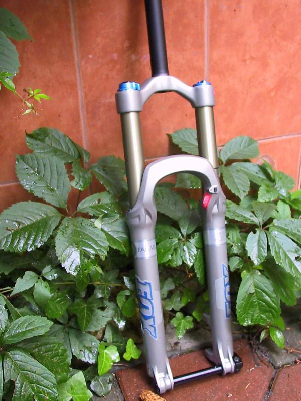

Fox Forx 32 Float RLC Fox, Forx 32 Talas RLC - ***** po všech stránkách nakonec sem si vybral
Forx 32 Talas RLC 150/130/110 model 2010 s 15mm osu

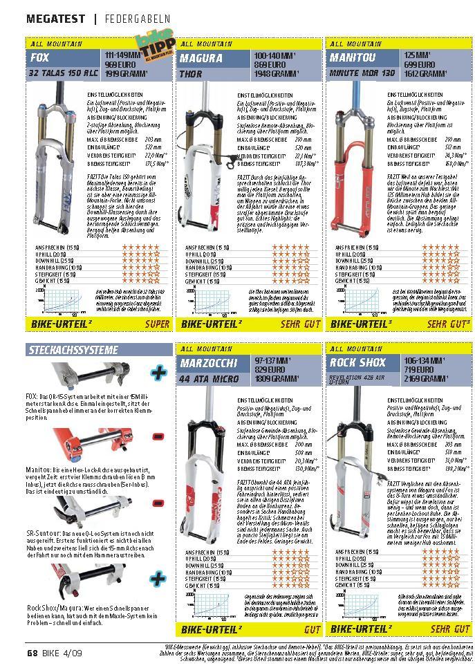

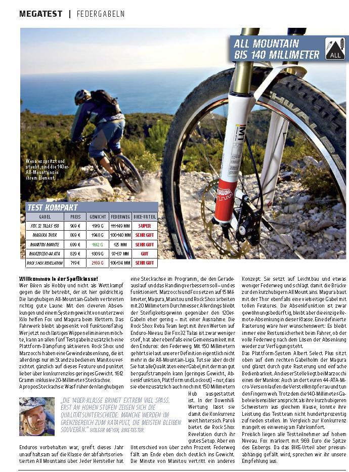

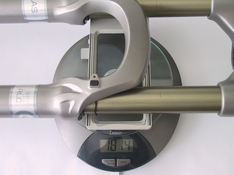

pár info z testu vidlic 2009 ti vkládám + foto Lišáka co mě ve středu dorazil

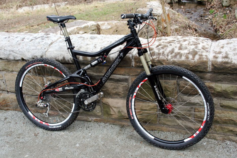

Maverick sa mi servisuje rozhodne lepsie ako Fox a nechapem ani ake dalsie nastavenia by si na tom Mavericku chcel. Ak by tam uz vazne nieco chybalo tak nova DUC36CF bude mat par dalsich nastaveni, ktore sa ale daju nastavovat aj teraz akurat vnutorne.

Pomaly lúštim text na tom teste BIKE, prvé čo mi udrelo do očí je, že som úplne zabudol na vidly Answer
zatím nemůžu potvrdit - mám ji na kole od včerejška najeto 3km
první větší testík bude až v neděli
jo a vidle mě dorazila z USA tady zatím nejsou k sehnání, a cena u nás je výrazně větší

Na Floate RLC som mal compresiu vzdy na minime, takze v dvoch rychlostiach ju urcite nepotrebujem. 15mm osu som nemal ale s klasickou 20mm sa mi moc dobre nerobilo. Mensi rejd mi neprekaza, kedze vidla je dost predsunuta v korunkach a otocenie o cca 85° dostrany mi staci. Predstavce mam uz tri a dost ma teda sere, ze to je atyp, ale zas je aspon vcelku lahky. Este novy Revelation vyzera fajn no nevidim v nom ziadny prinos pre mna oproti Mavericku. Vsetko je otazkou priorit- keby som si mohol vyberat mam uz Parafork, no kedze ju nemozem zohnat musi stacit Maverick(lepsi teleskop som zatial nezohnal).
