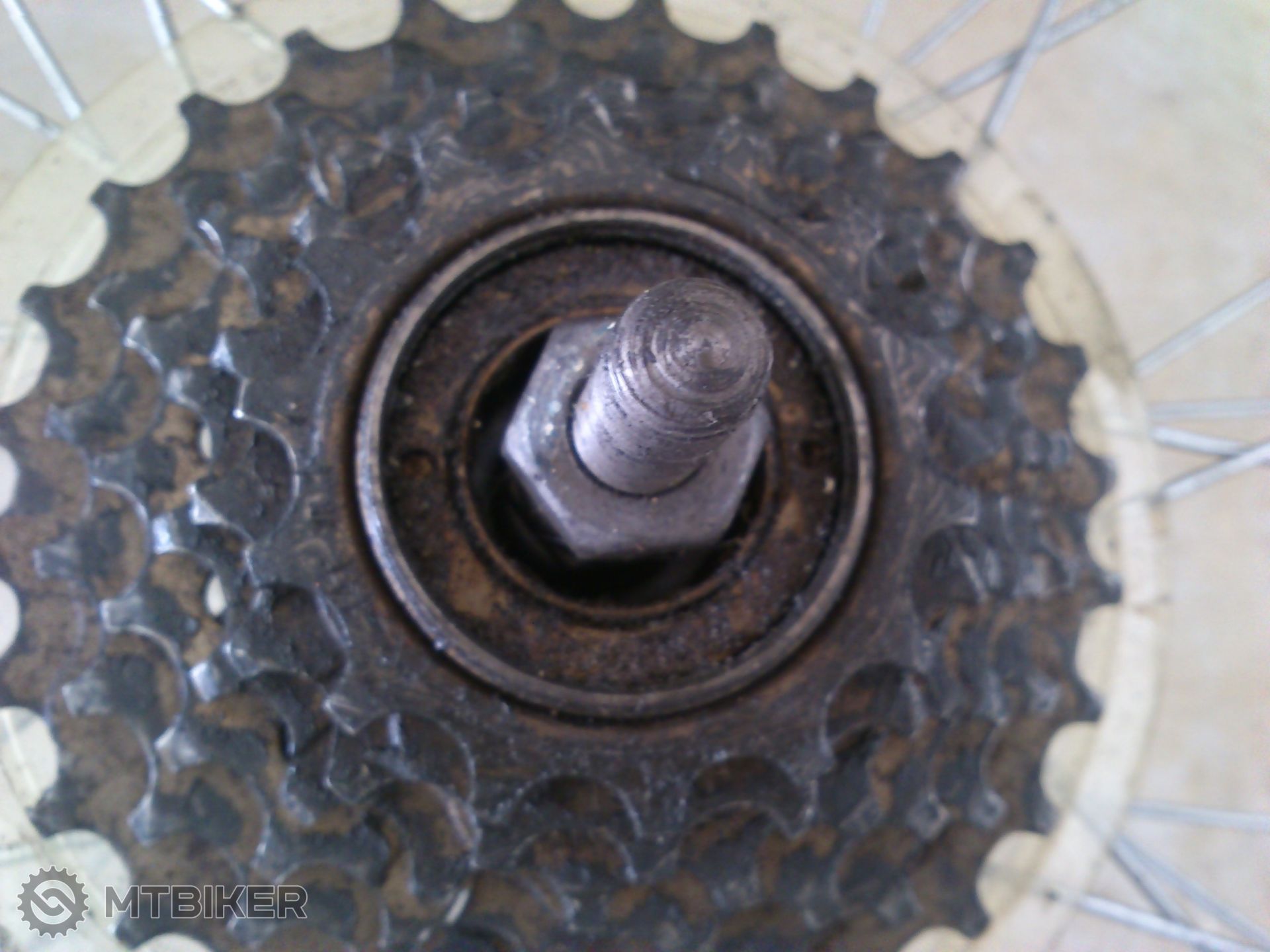

planujem vymenit zadne koleso, narazil som ale na jeden problem - kazeta. ako sa to vlastne prehadzuje z jedneho kolesa na druhe ? da sa to zvladnut doma bez nejakeho specialneho nacinia alebo na to treba nejaku tepelnu pistol alebo cosi podobne ?
Dat sa to da ale na viackolo treba dlhsi stahovak lebo ten na kazetu sa moze strhnut lebo je kratsi.. hlavne ked sa s tym dlho nic nerobilo a je to zapecene.
To viackolo sa totiz utahuje same tahom retaze cize niekedy na to treba metrovu paku aby to povolilo.
Ahojte, zajtra idem do cyklo shopu s kolesom, lebo potrebujem dat dole viackoliesko a typek mi ani podla fotky nevedel povedat ci ho da dole resp ci ma old stahovak takze mu ho musim priniest. Chcem sa pripravit na moznost, ze mi povie, ze to nema dat ako dole(co by ani tak envadilo lebo je to z bike ktory ma snad aj 10 rokov) len neviem ci mam kupit z netu neindex alebo index viackoliesko, tak mi prosim poradte.
Prikladam foto mojho stareho a potom tie 2 viackolileska z netu.
ano ano uz som po tom patral a zistil som ze mam zrejme indexovane lebo prava packa ma 6 samostatnych poloh..lava sa len posuva. takze zrejme indexovane no.

Takže na viackolo potrebujem
http://www.axit.cz/D101374-kovys_stahovak_vicekolecek_shimano_sis-.html
Na kazetu http://www.axit.cz/D109170-kovys_stahovak_kazety_sh_hg-ig-.html
A čo tieto?
http://www.axit.cz/D108898-super_b_stahovak_kazety_shimano_1020-.html
http://www.axit.cz/D101373-kovys_stahovak_vicekolecek_velamos-.html
neindex:https://eshop.dema.bike/product/19389-viackoliesko-6-neindex-13-28z
index: https://eshop.dema.bike/product/19388-viackoliesko-6-index-13-28z

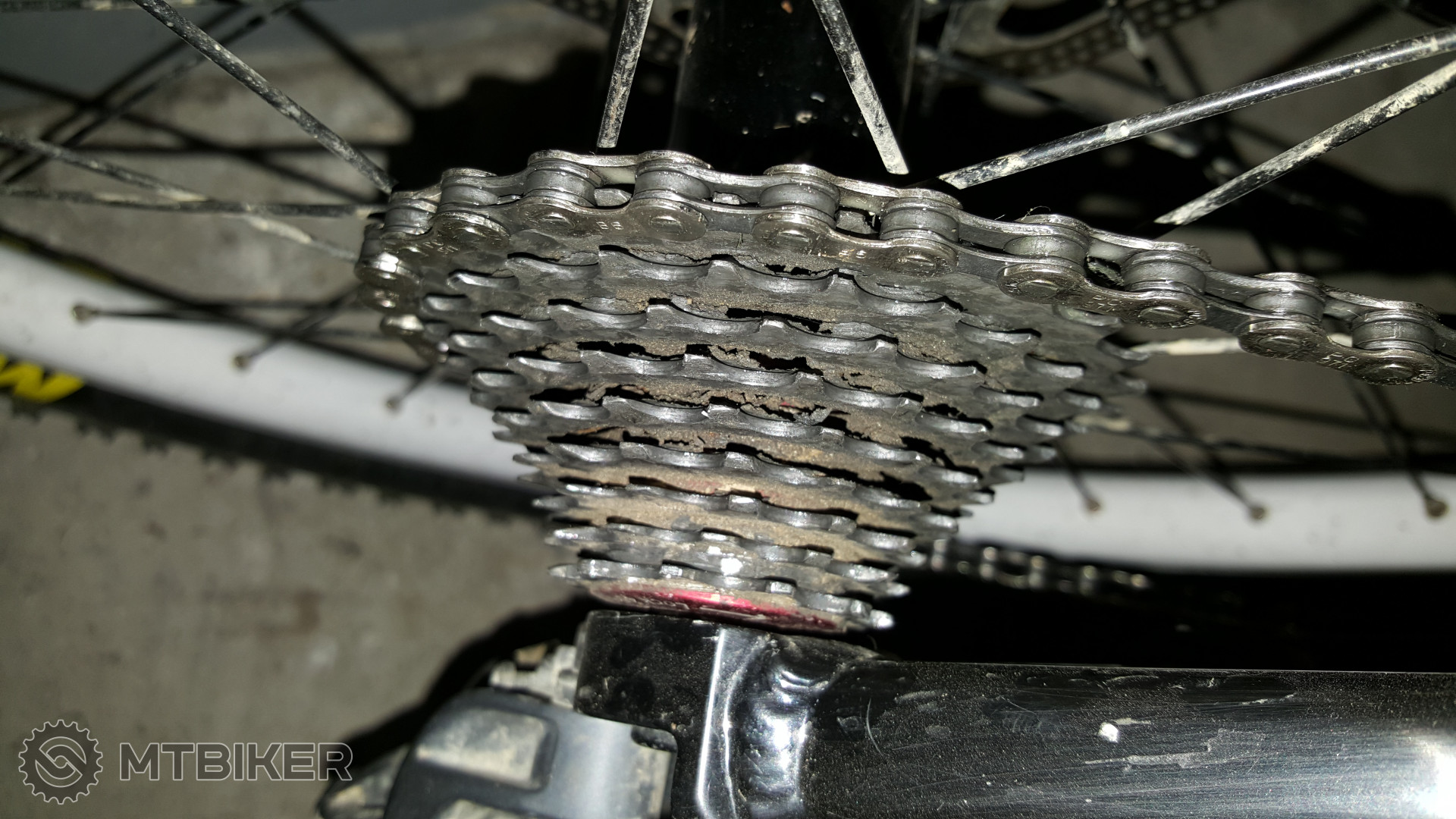

Starý pohon na Meride TFS 100D mám Acera/Alivio/Deore, kazeta je SRAM PG820 11-32:
http://www.bikeradar.com/mtb/gear/category/bikes/mountain-bikes/hardtail/product/review-merida-big-nine-tfs-100-d-13-46902/
Myslíte, že pôjde na pôvodný náboj nahodiť SLX HG81-10?
Mimochodom, plánujem to osadiť týmto:
- kľuky FC M782,175mm,40-30-22T
- radenie SL M780-B bez ukazovatelov 2/3 x 10 speed + adaptér
- kazeta SLX HG81 10s 11-36 + reťaz - prešmyk XT M780
- prehadzovač XT RD M781
Rád by som vedel, na čo ďalšie si mám dať pozor.
