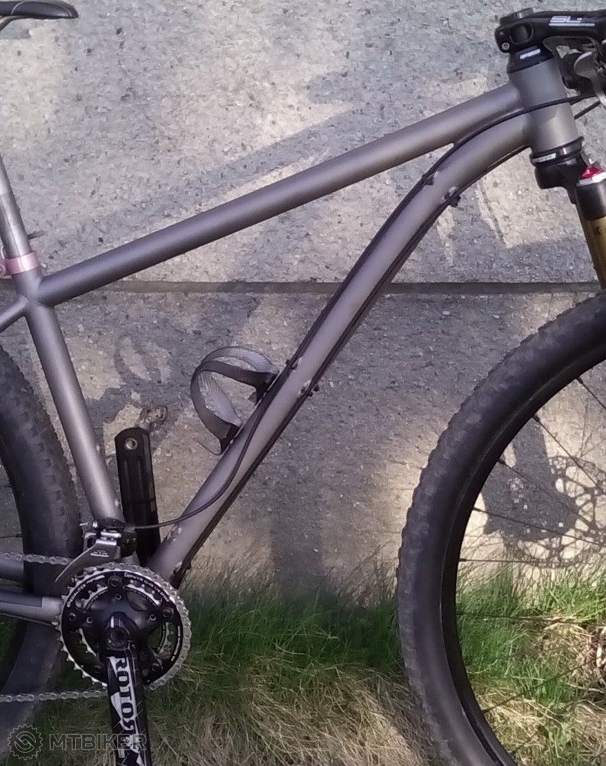

Ahojte, presiel som z 3x10 na 2x11 XTR 9000 radu. Problem nastal s presmykom ked mi v servise povedali ze som objednal zly typ. Montaz LOW CLAMP (alebo TOP SWING) bola vporiadku nakolko mam navarok na zadnej stavbe - GT Force 2012. Avsak vedenie lanka nesedelo. Na tomto GTcku je lanko privadzane zhora (od sedlovej trubky) kde je ukonceny bowden a pozdlz celej sedlovej trubky ide k presmyku len lanko. Pozri obrazok.
Vedel by mi niekto napisat aky typ presmyku to presne z rady XTR 9000 je? Popripade poslat detailne foto ak to niekto na svojom biku ma.
Totiz vraj rada XTR 9000 ma uz len front pull co je vedenie lanka zpredu...
nemusíš omotávať okolo trubky. Iba viesť pozdĺžne po spodnej rámovej trubke. Mám tento prešmyk doma nevyužitý. Používaný cca 2 mesiace. Je to FD-M9020 spodná objímka. Ak by mal niekto záujem nech mi napíše do správ.

Ale spet k mojmu problemu.XTRkova rada 9000 (od ktorej je aj montazny navod). Na strane 14 je popis k montazi FD-M9020 - SIDE SWING - spodna objimka, no a na strane 15 je popis k montazi FD-M9025 - TOP/DOWN SWING - taktiez spodna objimka. Cize cely rozdiel je v FD-M9020 vs FD-M9025...
To je montaz. A ak uz je namontovany tak na strane 29 je uz samotne pripojenie lanka (kde uz nehra rolu ake uchytenie presmyk ma).
Aspon tak tomu chapem ja. Mozno sa mylim...
Cize stale riesim s eshopom nech preveri ci existuje!
ako už písala Kristína, 9025-ka ktorú chceš ty (čiže starý typ prešmyku), už robia len na dolný ťah...stačí sa pozrieť na ten mechanizmus...aj na tej strane 29 je to jasne vidno...ide o ten ľavý obrázok, to čo je vpravo ťa nezaujíma, to je iný typ prešmyku....
