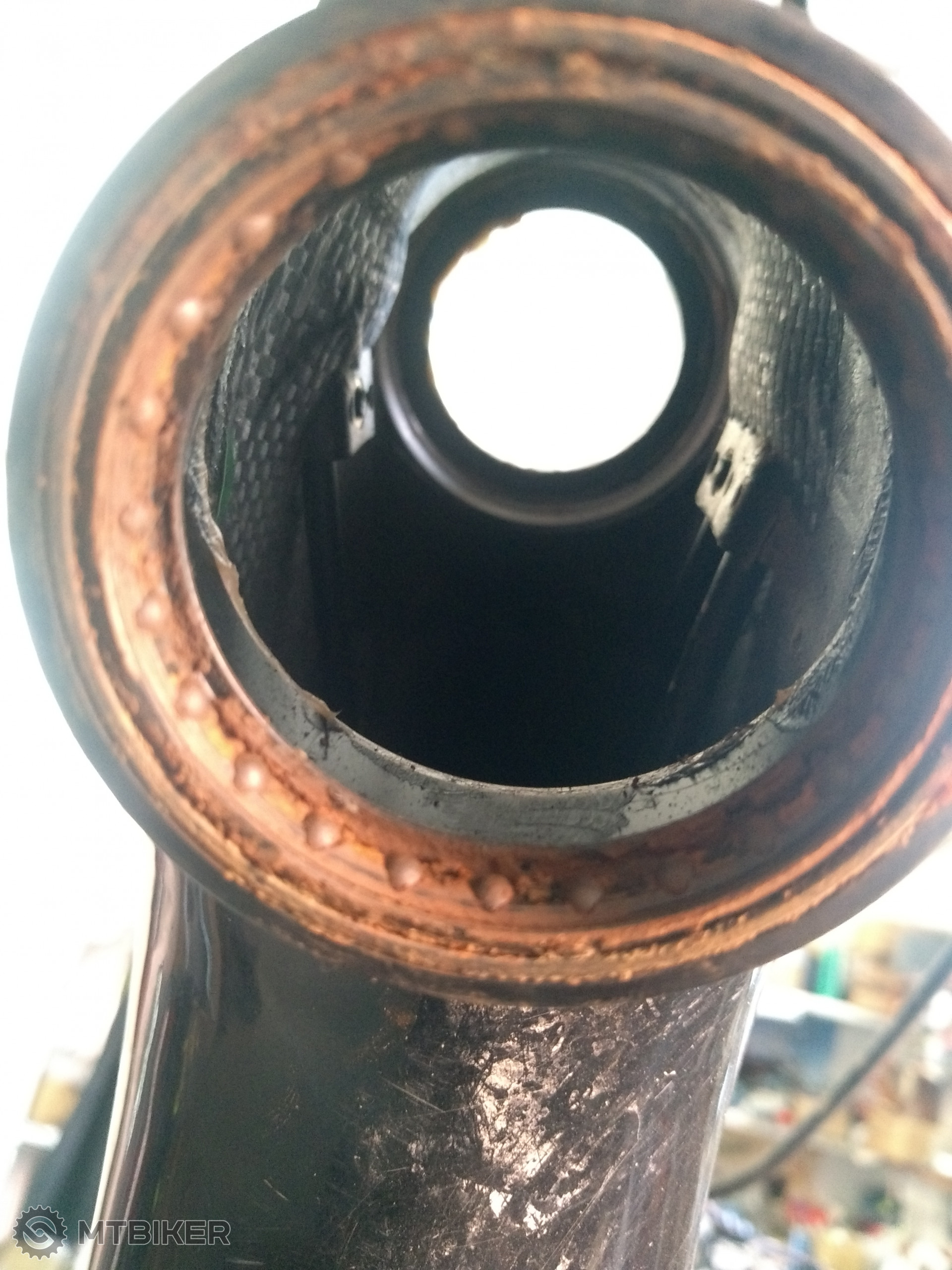

Doniesol chlapík bicykel. Po otočení kľukami sa ozval ohromný škripot, nie to neškrípalo ložisko, ono sa netočilo vôbec, točila sa osa v ložisku.

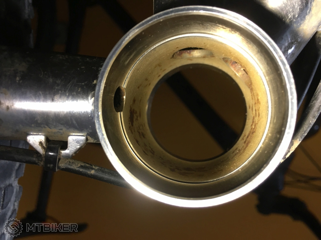

a takto vyzera stred v ocelovom rame - vyrazil som ho po 3 rokoch (misky boli hlinikove nalisovane v rame a menil som len loziska), jazdeny 2 zimy, niekolko krat dobre zmoknuty, vapka za ten cas len par krat a umyvanie tiez velmi obmedzene. na jesen na totalku zaseknute loziska po blatovom mordore a v stredovom zlozeni hlina a voda - v mufni trosku prachu, inak cisto. hrdze minimum - takze ostavam pri svojom nazore ze voda sa k loziskam a do stredu dostane cez spoj - os kluky, stredove zlozenie. oska na klukach zacina pekne kvitnut
odstran hrzdu z ramu aj z osky a natri to tenkou vrstvou vazeliny, bude to fungovat ako bariera proti korozii
a hlavne nabuduce necakaj 3 roky
pripadne si kup Frame Saver a nastriekaj tym ram zvnutra https://velo-orange.com/pages/how-to-use-frame-saver

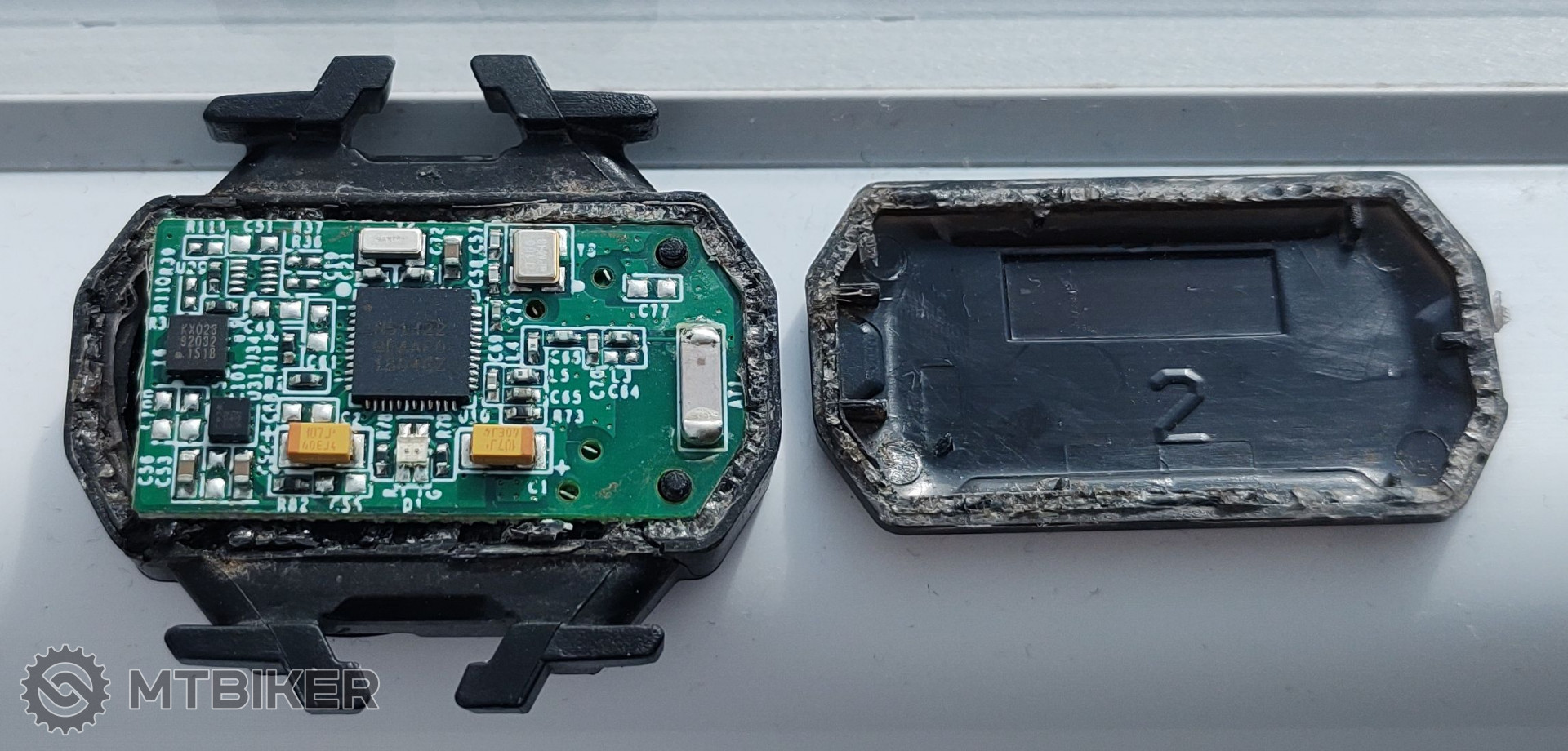

IGPsport by som teda zrovna za china noname nepokladal. Maju slusne veci.
Mam jeden snimac rychlosti na druhom biku a funguje s Garminami uplne bezproblemovo uz nejaky ten rok. Ake chyba sa samozrejme moze stat...
Su z Wuhanu Hubeiu cize niekedy sa im podari okopirovat a niekedy nie. Nie som apriori proti Cine ale asi by Europa mala ist konecne svojou cestou vyroby lebo nas zozeru.
