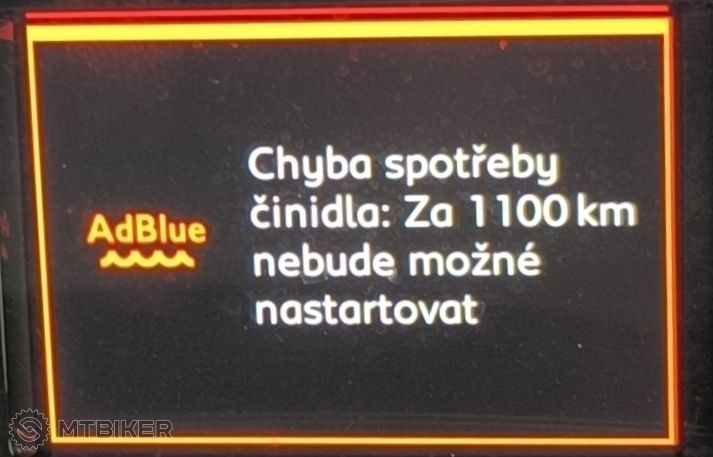

V kazdom pripade AdBlue problemy rozneho typu su viac-menej napriec vsetkymi znackami co tak zbezne registrujem. Snimace hladiny, plavaky, cerpadla, NoX sondy, vstrekovace.
Zaklad je nekupovat odlezane stare AdBlue v bandaskach do zasoby a nebodaj to este skladovat niekde v garazi ktora sa v lete vyhreje od slnka, ale tankovat vzdy len cerstve AdBlue na frekventovanej pumpe a pridavat aditivum proti krystalizacii AD Rescue (snad aspon trochu pomoze). No a ti prezieravejsi mozu na leto namiesto AdBlue naliat destilovanu vodu s tym aditivom, cim znizia koncentraciu a rozpustia uz vzniknute krystaly. Na zimu samozrejme zase treba liat do nadrzky len AdBlue. Uvedene veci znizuju riziko, ale neda sa garantovat, ze aj tak casom nevznikne problem.
Myslím, že teraz naozaj preháňaš. ADblue a jeho stav či s aditívom alebo dať deci destilovanej ti životnosť nádržky nepredĺži keď boli nádržky prvej generácie proste napizdu konštruované. Mám vyjadrenie od servisáka, že táto mágia je zbytočná.
