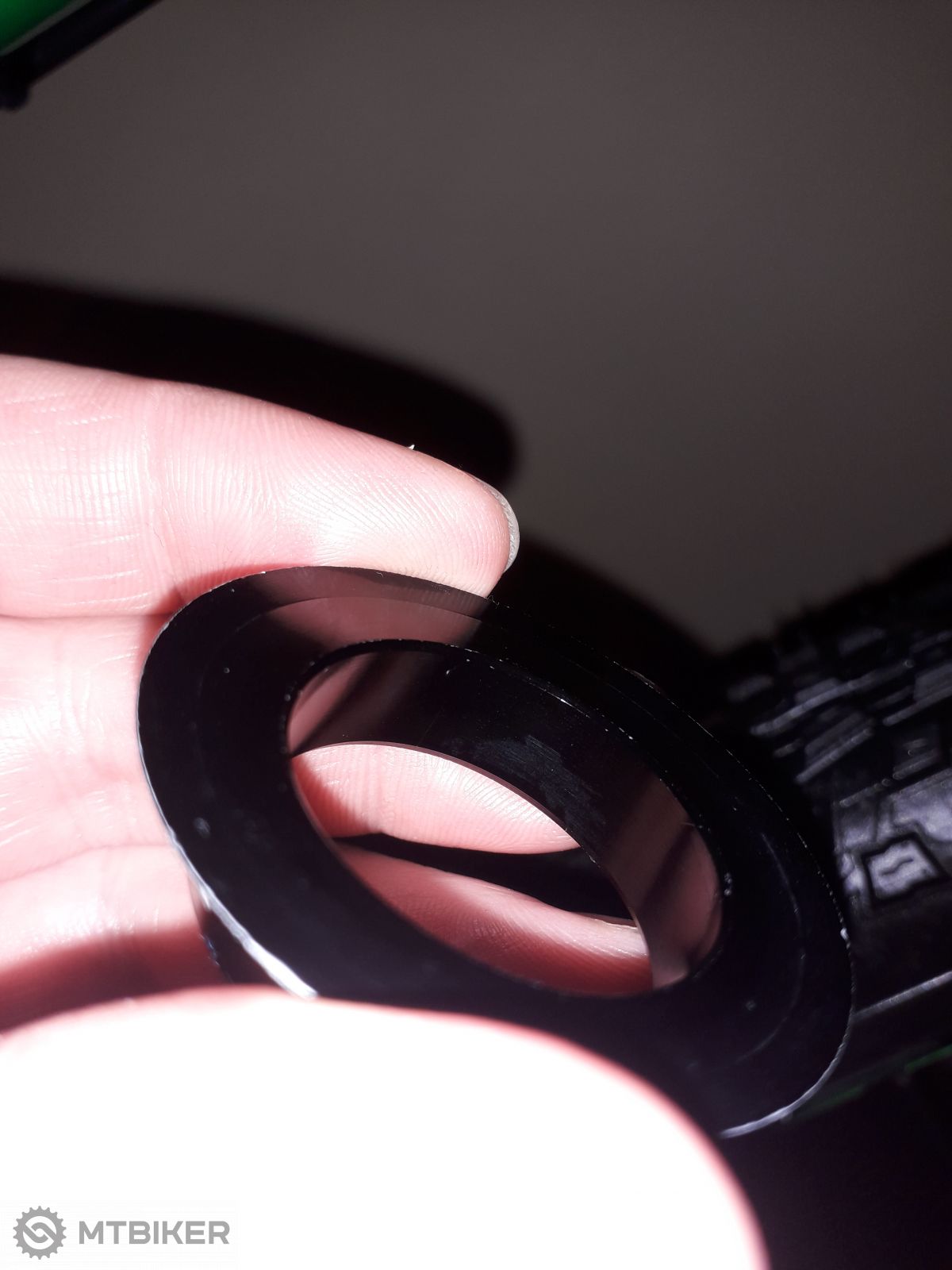

OK, ale ako zistim, ci budu kompatibilne, t.j. na spodnej strane budu vhodne "vykrojene" pre moje hlavko? Ako som pisal vyssie, skusal som podlozku od kamosa a ta nesedela... Nechcem, aby sa stalo to, ze objednam podlozky z Ciny, budem cakat mesiac a ked pridu, tak zistim, ze ich mozem darovat, lebo mi nesedia... To by ma *****... 🙄 ...vid. foto, co myslim.
