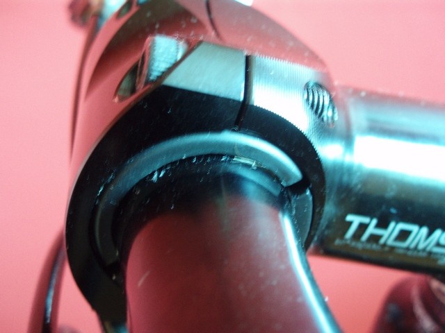

- vacsi primer riadidiel nutne vyzaduje aj vacsi priemer
objimky na predstavci, cim sa zvysuje nielen hmotnost ale aj moznost vzniku viacerych nedokonalosti- zliatina nemusi byt homogenna a teda moze v roznych miestach obsahovat akoby kazy- vznikaju oslabene prierezy a tych bude na dlhsom prvku vzdy viac ako na kratsom.

S tym otlacenim mas pravdu, ak budem mat na velkom priemere tenku stenu, lahsie sa zborti pod tlakom, napriklad v predstavci, preto tuto oblast vacsinou este spevnuju niecim...
