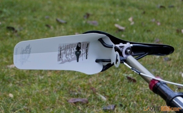

Ja som dnes našiel Ass Saver, je trošku iný, myslím že aj užší. Z obrázkov som získal obrysy a tiež na stránke výrobcu som našiel rozmer. Viac sa mi ale páči ten Butt Fender, takže môžeš ho sem zajtra hodiť

Butt fender v prilohe. Chyba tam na konci 0.5cm, inak by sa to nezmestilo na A4. Kedze som zistil ze po vytlaceni bol ten blatnicek mensi ako original dokreslil som tam referencne rozmery, hlavne na diery. Celkova dlzka je 300mm. Okraje mozu chybat kvoli nastaveniu. Vrchna cast (z dierami) ide presne na okraj A4 spodna cast pretrcala a tak som ju nedokresli na druhy papier.
Ak si niekto uz stiahol verziu z rana tak ju nepouzivajte a stiahnite si aktualizovanu verziu z referncnymi rozmerami. Subor je na predoslej strane v povodnom prispevku
ja som to skúšobne vystrihol z papiera, aby som upravil podľa vlastnej potreby

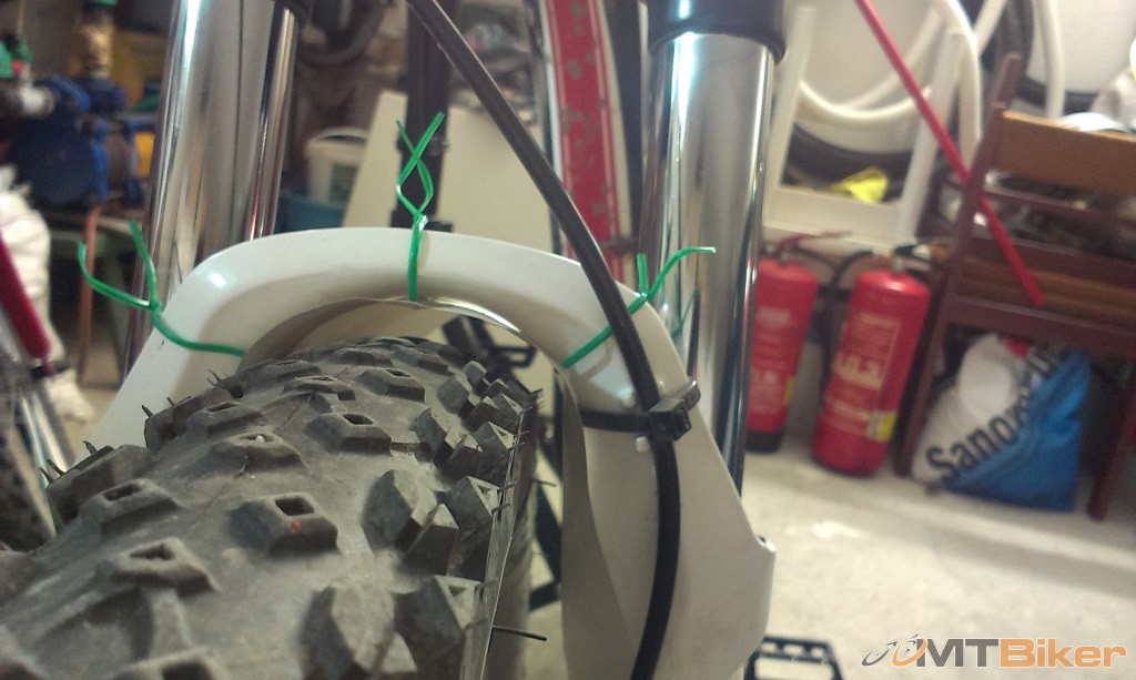

predný dosť nesedel na Toru, horné diery budú musieť ísť o 1cm dopredu, predná časť sa bude musieť predĺžiť 1cm + 1-2cm, takto trčal hore a predok bol skoro na kolese, na obrázku vidieť dole na nohách, že boky sú už potiahnuté až na predok nohy aby to bolo rovno
zadná skoro aj sedela, len kvôli kapsičke budem musieť zväčšiť vzdialenosť medzi hornými a stredovými dierkami, lebo takto keď som zacvakol horné, tak už moc trčal hore, lebo to bolo natiahnuté
tak som to mal, len to na tej fotke blbo vidieť lebo to už trochu vyliezlo z tých dier a papier sa blbo ohýbal, len medzera medzi dierami musí byť väčšia, ja mám sedlo úplne vzadu, takže sa zmestí aj kapsička
