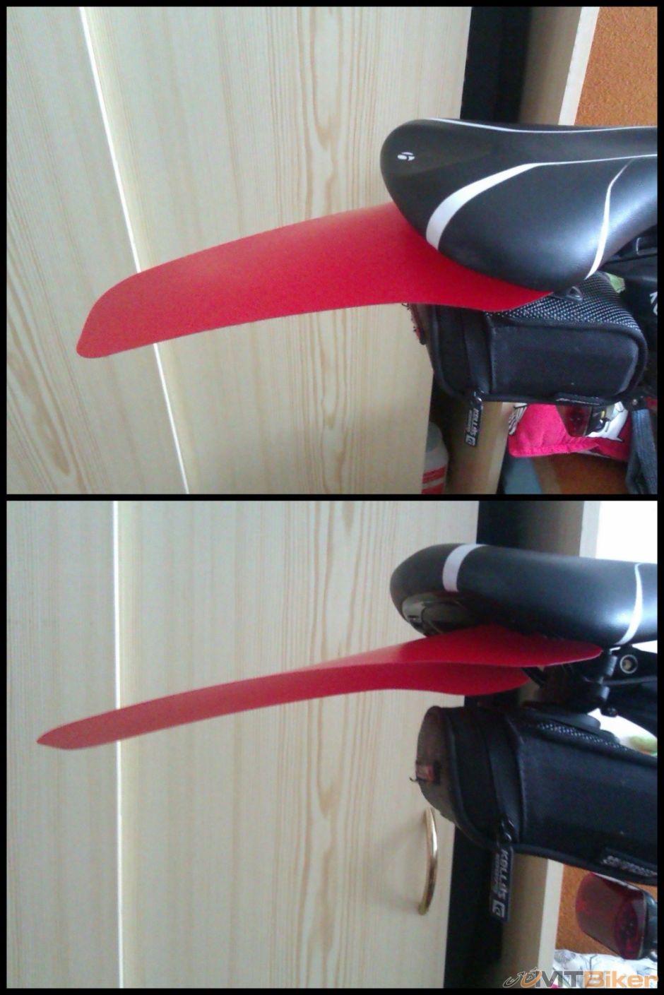

kiri Nejak ti nevydalo na koncoch sa mi zdá Treba ten blatníček dať škmo na podklad, a vlezie celý
Inak táto biela podložka je oveľa pevnejšia ako tie ostatné farebné z Tesca. Je to iný materiál, hrubší, ale asi menej pružný a možno ho ľahšie zlomíš. Aj keď ja som ten svoj červený tiež už dolámal pri nakladaní do auta, práve preto som spravil novú verziu so suchým zipsom aby sa dal ľahko zhodiť dole napríklad pri prevoze v aute.
S tými koncami som si naozaj veľa roboty nedal, dávať to šikmo ma teda nenapadlo Ale takto aspoň mám hotovú šablónu zo zvyškového materiálu. Len priložím na A4 a obkreslím z oboch strán a je to.
Hmmm... s tou hrúbkou som len podľa fotky špekuloval že ako si to tak pekne rovno strihal, lebo tá biela nešla celkom ľahko. Akurát že v papiernictve mali iba biele tak som aspoň nemusel rozmýšľať akú farbu vezmem.
ja som konecne nasiel material (mamina bielo-zelena kvetinkova podlozka po taniere) a dopadlo to tak ako vzdy-cely den som sa tesil ze si nieco vyrobim a vzisiel z toho capaty blatnik ktory mierne taha dolava preco musim byt taky lavy -.-

Tak som v piatok vyrobil zadný. Nakoniec to bola kombinácia Ass Saver a Butt Fender. Samotný originál Butt Fender nejak nesedel. Treba prispôsobiť hlavne vzdialenosť dier od seba, aby bol blatník pod sedlom ohnutý a ako tak držal tvar. Zadok to ochráni od blata a vody (odskúšané) ale na chrbát ide bordel aj tak. Za ten peniaz a váhu je to fajn

ale on to je na tej strane iba dlhy ja chcem ten kratky
