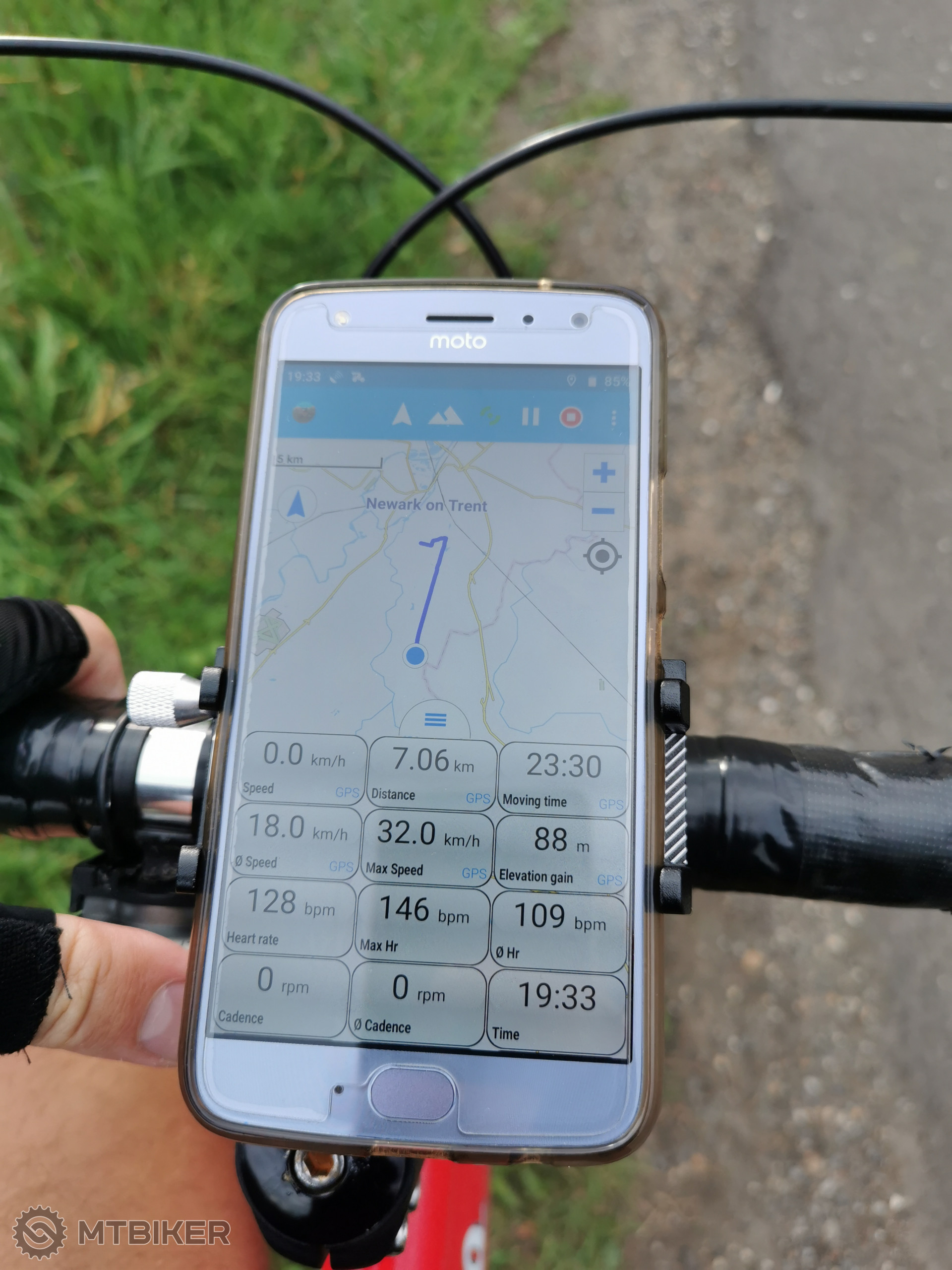

Vcera som bol testnut moj novy setup na cestnom biku, mam/pouzival som trochu onicom zostavu, mobil vo vrecku na Stravu, na riaditkach cyclokomp a na tep som mal zvlast hodinky z Lidlu.
Teraz som to nahradil mobilom na riaditkach s apkou BikeComputer Pro,
nahradi vsetko a tak uz nemusim mat hodinky a stary cyklocomp, vsetko pekne pokope.
Hrudny pas Magene h64 cez BT, export do stravy po skonceni, offline /online mapy, navigovanie podpora senzorov /este cakam na senzory rychlosti a kadencie/.
Telefon mam vodotesny. Moze to byt low cost riesenie.
