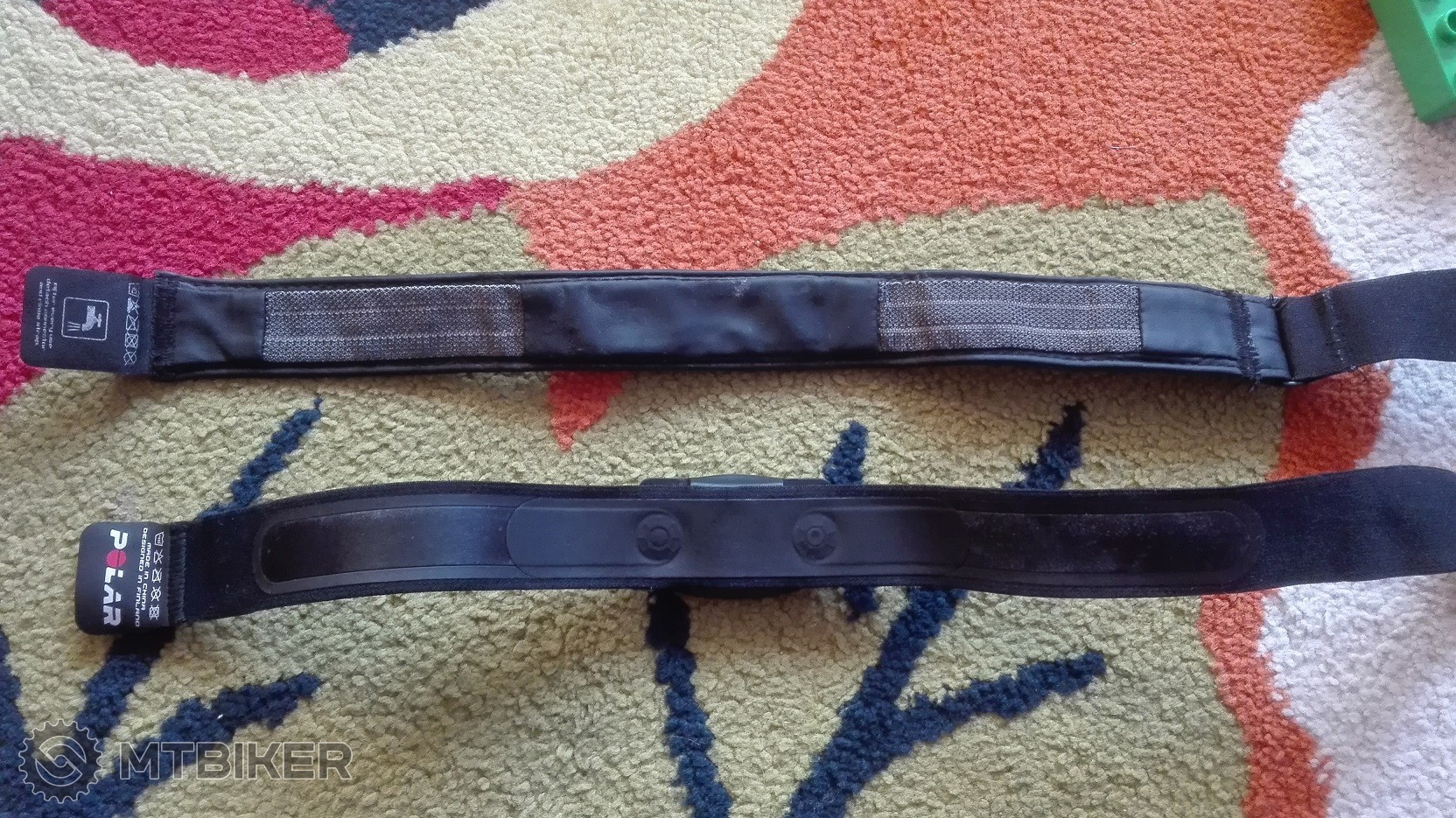

zdravim...xcem sa opytat ci mi niekto neviete poradit...moj HR senzor polar wearlink wind mi zacal ukazobat nejake blbosti....aj ked sedim a nic nerobim mi ukazuje okolo 140 tepov a staci ze spravim par krokov a podla neho mi srdiecko bije cez 190 :O neviete ci mi zblbol pas(myslim tym tie kontaktne plochy ktore odoberaju signal od srdca) alebo samotny ten senzor alebo nedajboze sporttester?...mam RS800CX...ak mate niekto s tym skusenosti tak prosim pomozte...dakujem
ja som moj aj čistil ale blbne stale, raz dobre celý den, raz zase vyskakuje tep aj na 230... potom zas nejde vôbec.
už som objednal nový pas zo suncycle. wind len prehodím.

Ja som dnes vyskúšal pás s Tchibo bluetoth a funguje mi s obyčajným vysielačom OK.Všetky haluze zmizli. Takže ozaj sú na vine tie pásy. Ale výnimka potvrdzuje pravidlo. Tiež mám jeden na ceste od aliho.
