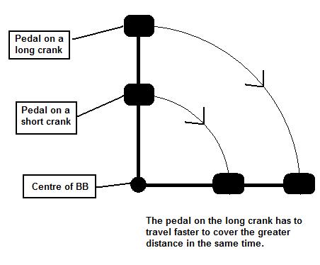

Co chcem dosiahnut, je menej silove sliapanie, trosku vyssia kadencia...Viem, ze mam este jednu moznost, a to kratsie kluky (170 vs 175 co mam teraz)
Norty preco si myslis, ze ,,zkratenie" kluk by pomohlo tvojmu oroblemu?
Zobraziť komentár 11.05.2017 - 16:06:40
arrow_leftKidak napísal:
Podla jednej tabulky v nejakom PDF o spravnom nastaveni posedu, bola pasaz aku dlzku kluk pre ako vysokeho cloveka, mne by podla tabulky vyslo 172.5 a potom niekde som cital, nieco v tom zmysle, ze ked su kluky kratsie, tak moja noha opisuje mensiu kruznicu, cize skor spravim cely kruh a zacnem novy. Z toho mi vyplyva ze budem musiet mat vacsi pocet otacok za minutu = vyssia kadencia. Nevyhoda je, mensia paka a mozno aj nieco ine. Kazdopadne to som len tak zbezne nastudoval a nestihol som sa poriadne pozamyslat.

NortySP: s kratšou kľukou budeš mať slabší moment na stredovú os a teda zákonite sa ti pri rovnakých prevodoch pôjde tažšie = pocit silového šliapania sa ti ešte zväčší. Jedná vec je primeraná dľžka kľuk k stavbe tela/preferoanému štýlu jazdy a druhá fyzika. Zmôjho pohľadu tvoj problém vyrieši kazeta z väčším rozsahom - ak teda chceš ostať pri jednoplacke.
